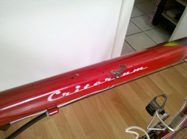

Hallo, ein Kumpel hat ein neues Rad, unter anderem mit Rostproblemen.
Der Kerl wiegt 100kg (Muskeln) und es ist sein erstes Rennrad, wir wollen das erstmal nur fahrfertig bekommen und dann will er gucken ob der Sport wirklich was für ihn ist. Das Rad finde ich ganz interessant, ist ein MBK Criterium aus Columbus Brain Rohr (neulich bei ebay...) und ich glaube wenn man das wieder herrichtet und es nicht zerfällt auch ein ganz ordentlicher Einstieg.
Die heftigste Roststelle am Oberrohr fühlt sich nicht tief an, eher als ob der Lack durch Rost "ersetzt" wurde.

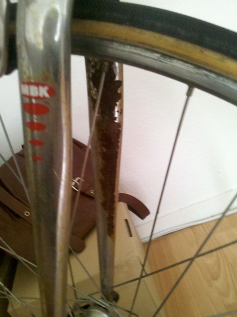

Schlimmer sieht jedoch die Gabel aus (die andere Gabelscheide hat es nicht ganz so stark erwischt), der Chrom blättert ab und drunter rostet es:
Was macht man nu? Rost etwas runterholen und dann mit Wachs konservieren? Aber wie und womit?
Kommt mir bekannt vor.
Wenn man es wirklich dauerhaft sicher konservieren möchte, dann muss der Rost komplett weg.
Erstmal gucken was wiklich Rost am Rohr und was Flugrost ist, der mit Lackpolitur vom Lack und Metallpolitur von der Gabel weggeht. Grade auf Chrom ist es oft viel Flugrost, da hilft auch Stahlwolle und Metallpolitur mit etwas Gefühl. Wenn der Chrom blättert is aber meist schlecht.
Alle Stellen mit richtigem Rost müssen eigentlich vollständig runtergeschliffen werden, einfach 3 Stärken Schleifpapier und ranmachen - von grob nach fein.
Solange an der Kante vom blanken silbernen Stahl zum intakt wirkenden Lack noch eine dunkle Zwischenschicht ist hat sich der Rost leider unter den Lack gefressen. Man muss damit rechnen, dass jede Roststelle ausgeschliffen dann deutlich größer wird.
Das muss alles schön silber blank werden. Ich habe dann zur Sicherheit noch Rostumwandler, der gleichzeitig Grundierung ist genutzt, muss man aber nicht. Das wird dann aber immer sehr dunkel (Lilaschwarz).
Darüber kann man dann machen was man will, z.B. Klarlack oder versuchen den Lackton zu treffen (sehr schwer, wenn man keinen Farbcode hat). Nur Wachs reicht als Korrosionsschutz auf keinen Fall bei so großen Stellen.
Meist sieht es dannach schlimmer aus als vorher, aber mit Rost sollte man nicht spaßen, leider.
Am besten kann man solche Stellen mit Kreativität, d.h. farblich passenden Aufklebern und andersfarbigen Lackmustern kaschieren. Bei der Gabel z.B. fällt mir ein hochglanz Aluklebeband ein, ist ja ohnehin die "unwichtige" Seite ;) So ein Klebeband hab ich noch da.
