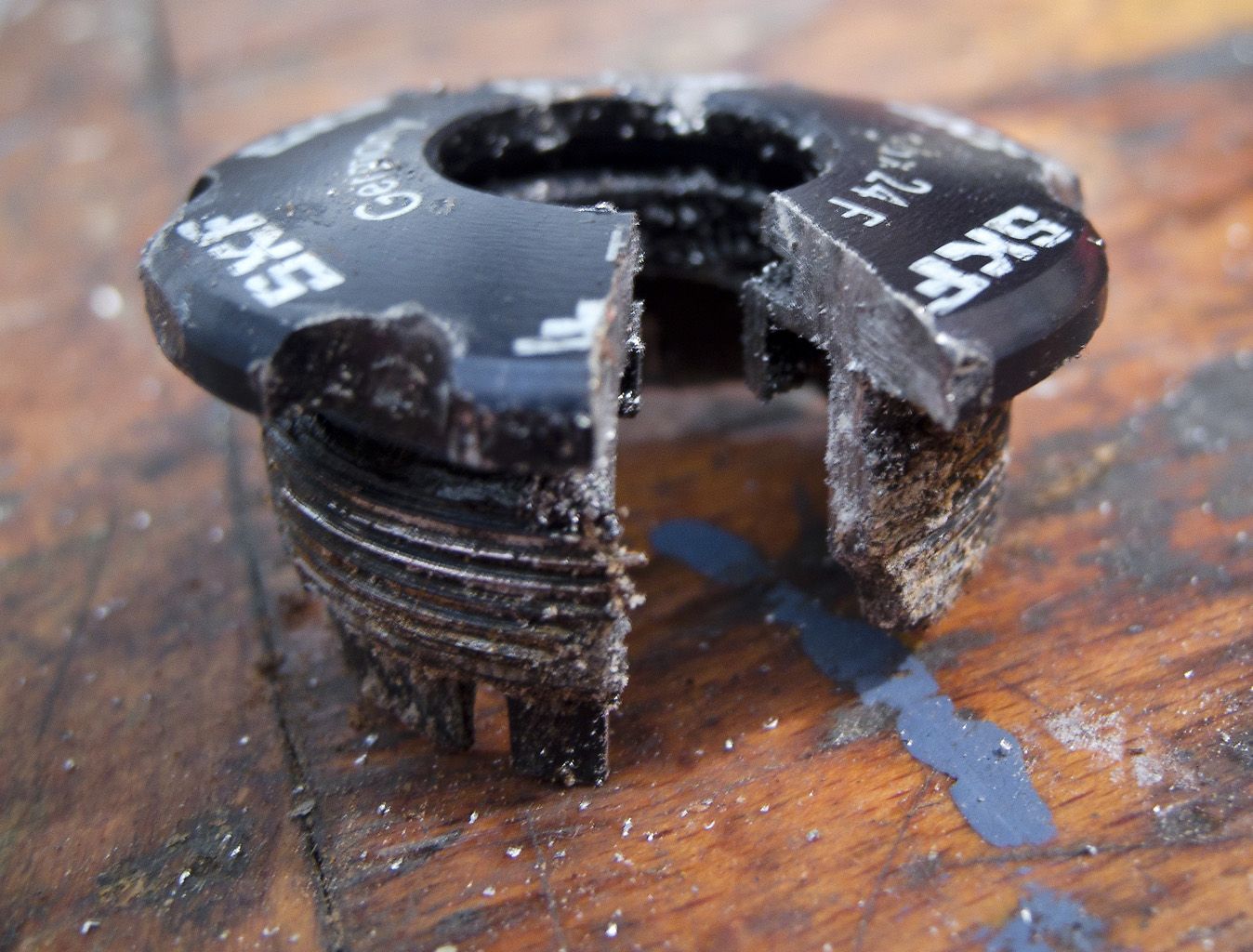

Falls da eine Aluschale im Stahlrahmen steckt, kann es durchaus sein, dass du diese auf herkömmliche Weise gar nicht rausbekommst.
Eine Möglichkeit wäre, ein Segment aus der Lagerschale zu schneiden. Der Rest ist dann einfach. Dazu muss aber erst mal die Welle raus.
Viel Erfolg,
Klaus
