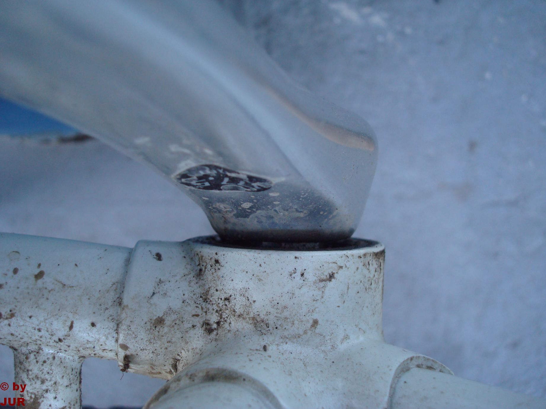

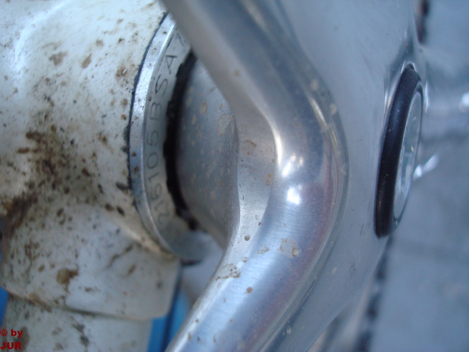

So, mal wieder eine Schaltungsfrage. Ich hab ja vorne meinen 135er Campa Kurbelsatz durch nen 144er Rino ersetzt. Leider reicht der Schwenkbereich meines Shimano 600EX Umwerfers nicht um auf das grösste Kettenblatt zu schalten. Hab mal nachgemessen ob bei der Innenlager Achse noch Einsparungsmöglichkeiten sind, aber da kann ich max. 3-4mm rausholen (also 118 statt 122mm). Denke aber das selbst diese paar Millimeter nicht reichen werden. Gibt es nen klassischen Umwerfer der einen grösseren Schwenkbereich hat? Oder was würdet ihr machen?
Anlötsockel und ja, diese Kurbel :)
Das Bike fährt sich wirklich genial und ich schalte ungern vorne aber ich will das alles funktioniert^^
122mm scheint mir die Achsbreite für diese Kurbel zu sein. Für diese oder Deine habe ich keine Angaben zur Achsbreite gefunden. Die müßte deutlich kürzer sein (110-115mm) sagt mein Gefühl. Wie viel Platz ist denn zwischen Kurbel und Tretlagergehäuse? Darf ruhig gegen Null gehen.
Das Problem ist das innere Kettenblatt. Noch 5mm weiter und es stösst an die Kettenstrebe...
5 mm ist doch noch ein komfortabler Abstand. Demnach kann die Welle noch 3 mm auf jeder Seite kürzer sein.
Aber versuch trotzdem lieber erstmal, die Schwenkweite mit der entspr. Brgrenzunxschraube einzustellen.
Wenn die schon ganz rausgedreht ist, dann kann man aber immer noch den Anschlag abfeilen (Umwerfer vorher zerlegen).
5mm heißt doch 4mm Luft pro Seite (Das wäre schon eine 115mm-Achse).Shimano 600EX Kurbeln waren nicht gekröpft. Standardmäßig eine 119mm Achse für ITA Innenlager vorgesehen. Das muß doch gehen.
Die Anschlagschrauben vom Umwerfer mal komplett entfernen und den Umwerfer maximal am Zug auslenken.
