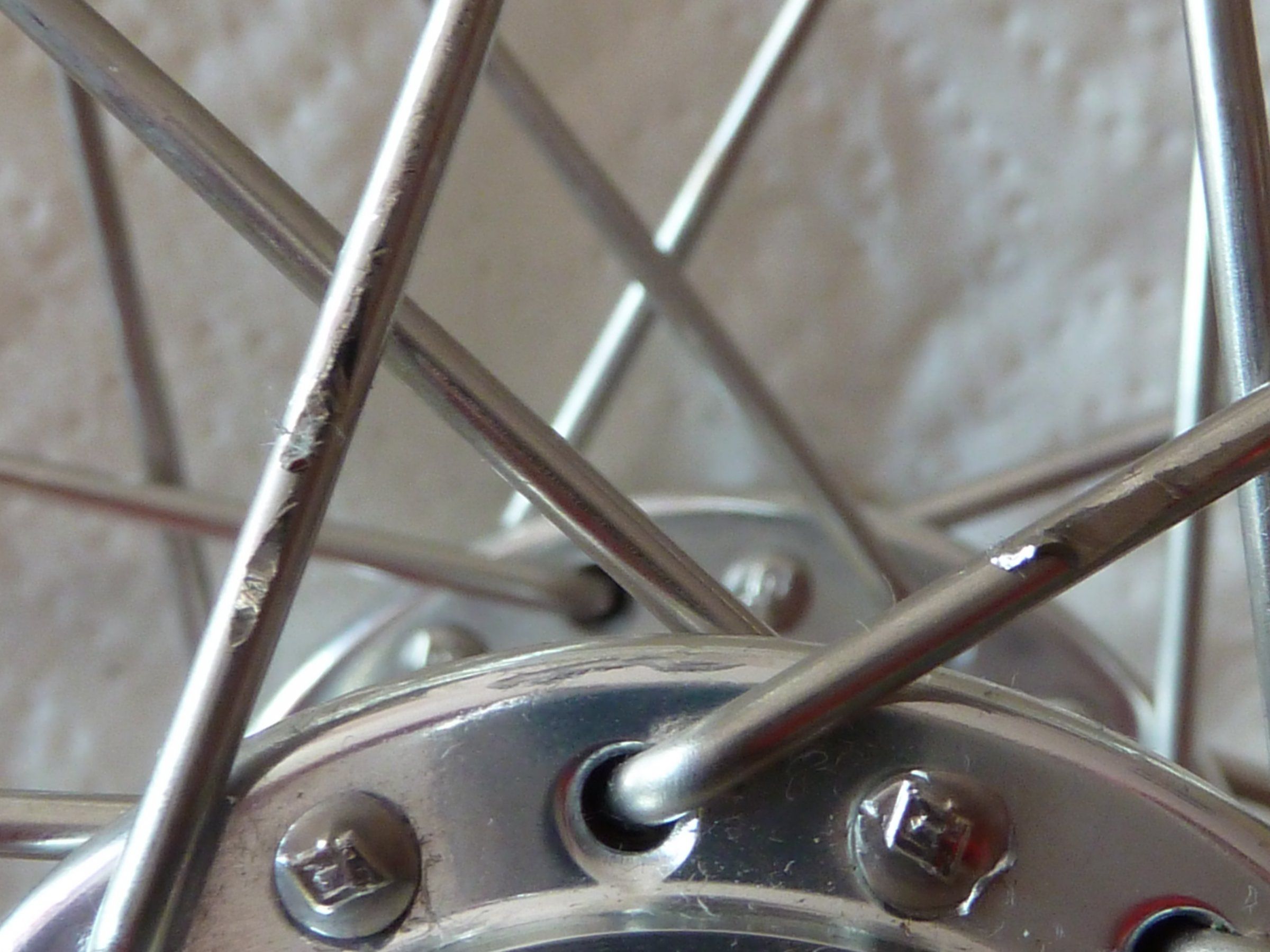

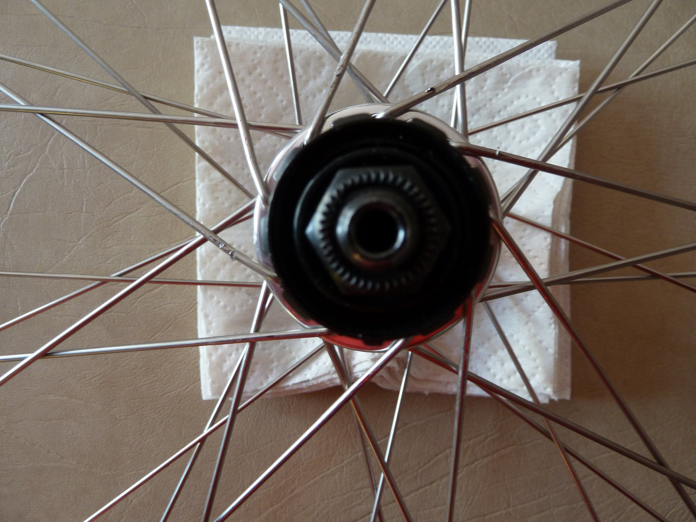

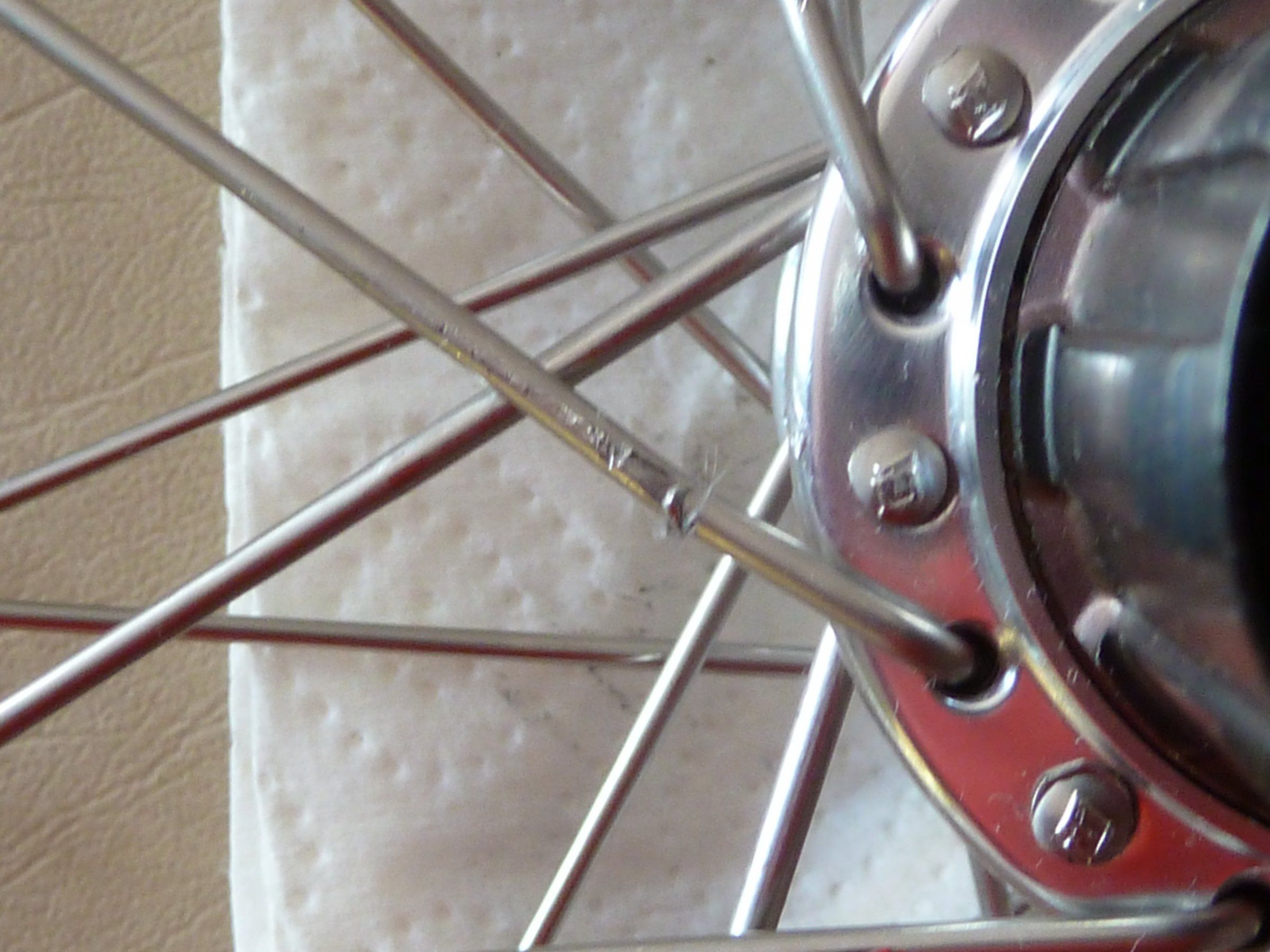

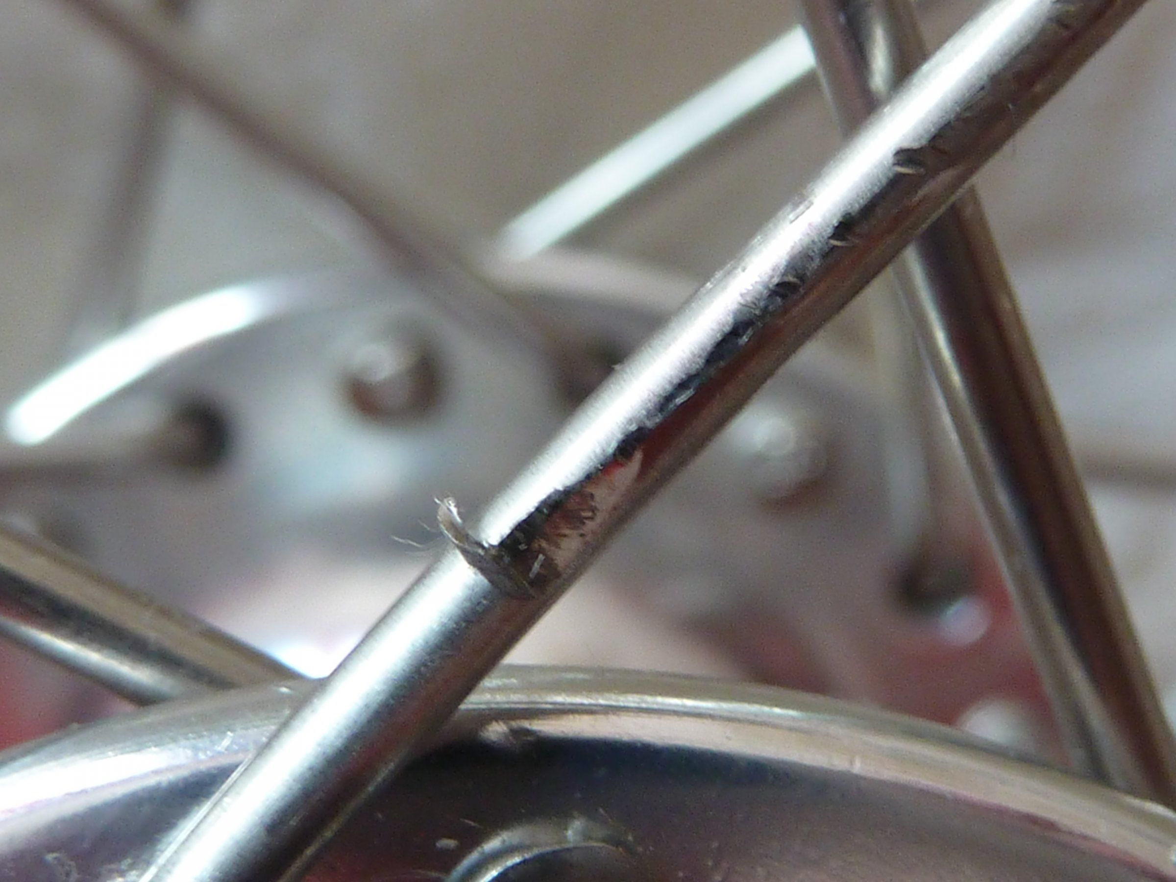

Moin,
ich habe hier ein Laufrad, wo, so wie es aussieht, die Speichen mit der Kette Feindberührung hatten.
Jetzt meine Frage: Genügt es, wenn ich die ersten zwei Speichen, beginnend bei 9 Uhr ersetze, oder soll man die darauffolgenden 3 Speichen auch gleich tauschen?
Danke!

Gar keine Speiche tauschen. Weiterfahren.

evtl. vorsichtig den Grat entfernen und weiterfahren. Speichen brechen eh am Übergang zum Gewinde oder in der Biegung.
