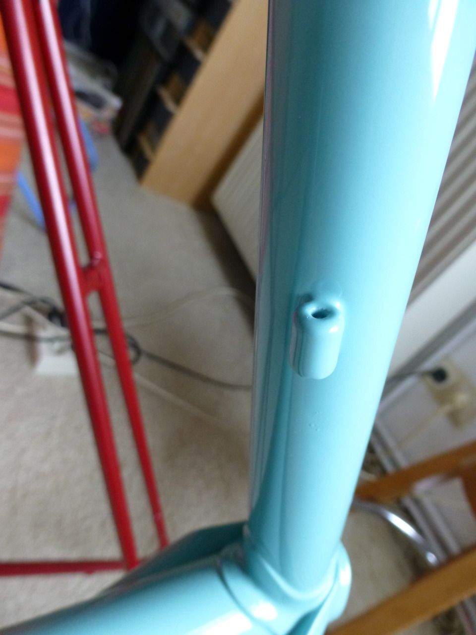

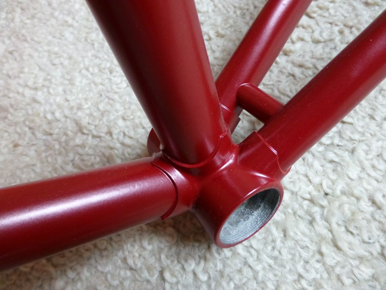

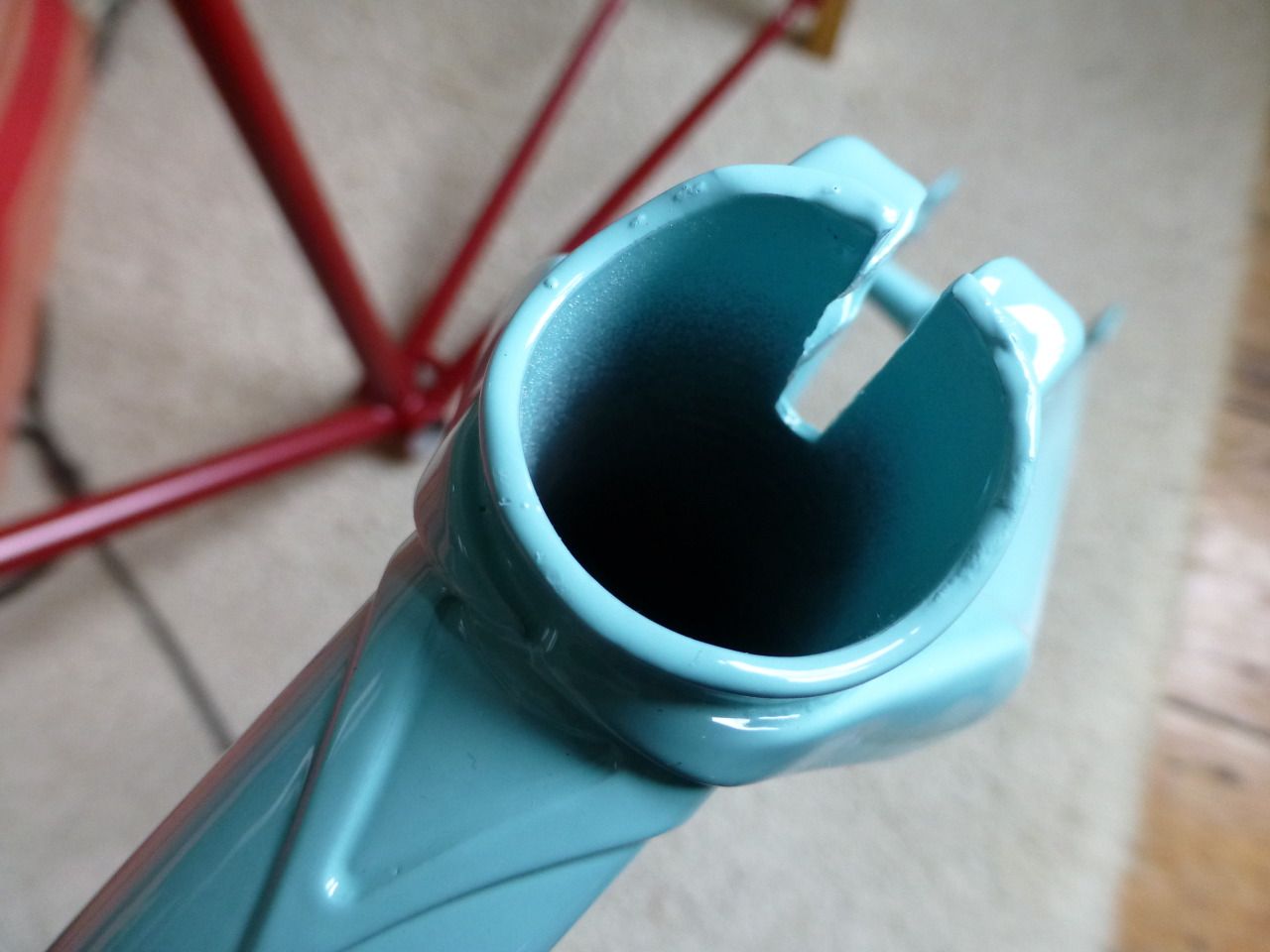

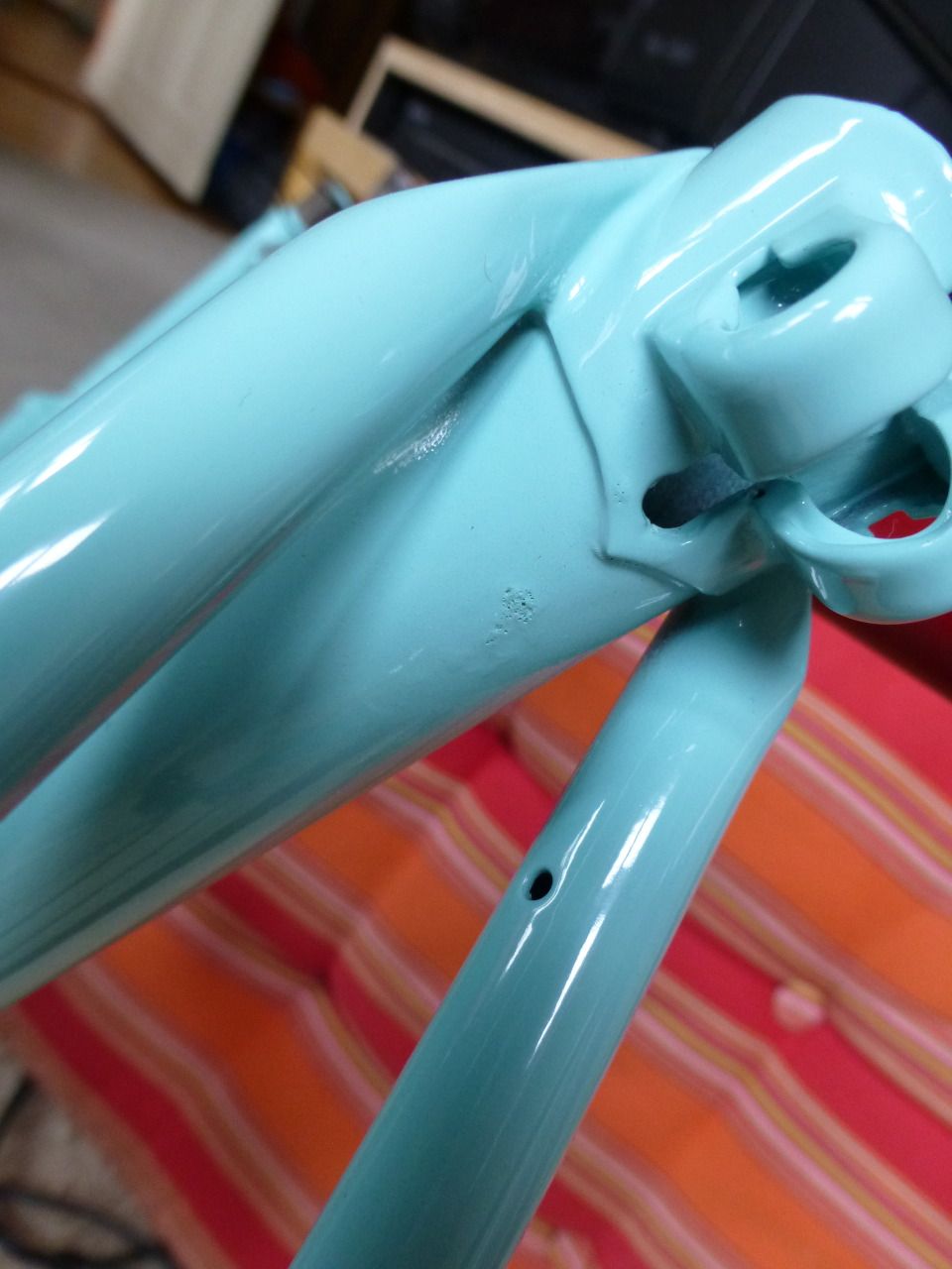

Wenn du mit Pulvern in Potsdam Oberlin meinst, hab ich 2 unrettbare Rahmen bei Danny machen lassen. Wenn man fragt, gehts auch dünn.
Bei 200€ hätte ich reklamiert.
Kann später Fotos nachreichen.
Ergebnis ist weit weg von perfekt, der grüne Rahmen ist viel zu dick, der rote geht. Aber jede Menge unschönen Stellen.
