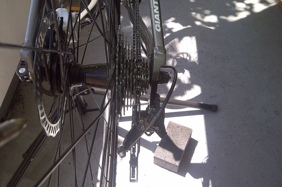

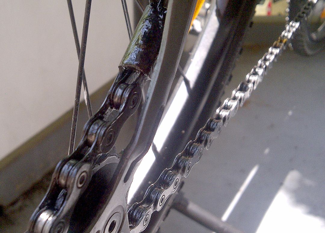

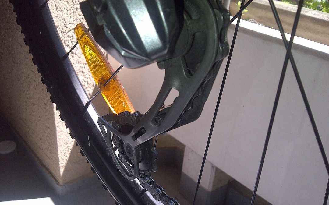

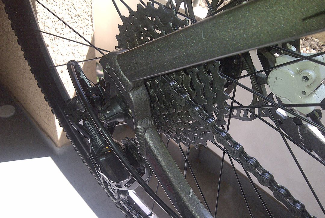

Seit neuestem schleift meine Kette hinten in der Führung zwischen den zwei Schaltröllchen.
Soll das so sein oder muss da was verstellt werden? Klingt böse laut beim Fahren.
Lässt sich so völlig blind sehr schlecht diagnostizieren.
Du warst aber nicht an der Schaltung und hast die Kette über den Haltebügel am Käfig (der die Schaltungsrollen hält) gelegt, wärst nicht der Erste. ;)
Wenn es das nicht ist mach doch mal ein Paar Bildchen von allen Seiten. Vielleicht sieht man da Etwas.
Vielleich
Da sieht man es glaube ich ganz gut. In der Führung wird die Kette immer ein wenig runtergedrückt, weil sie wohl zu weit oben hängt.
Nein, sieht man oder wenigstens ich nicht gut. Ich bin mir noch nicht mal sicher, ob ich da einen Fixie-Hinterbau oder ne lange Schaltschwinge sehe...
Ok das is nix bis 1990. ;)
Ich sehe oben eine (Kunststoff) Führung.
Leider kann ich mir aber gar nicht vorstellen wie sie liegen soll.
Zeig doch mal ein bisschen mehr und nenne ggf. mal den Namen von dem MTB Brocken.

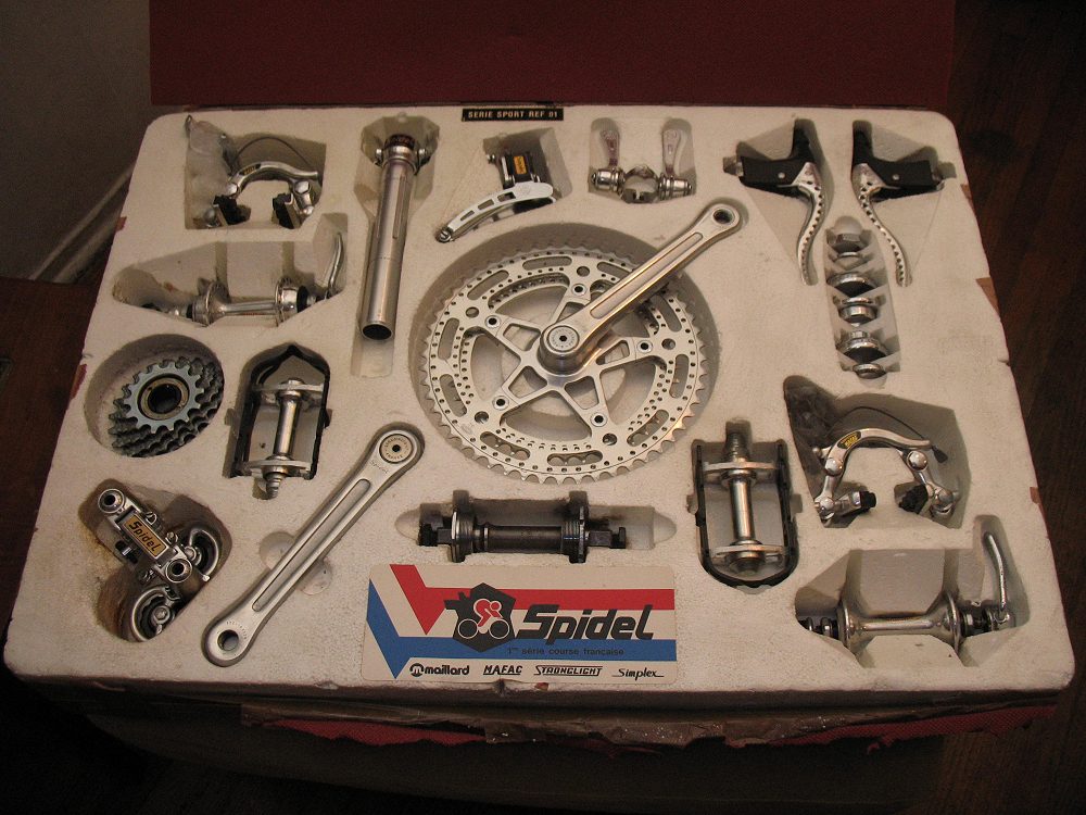

welche französische Baugruppen gibts neben Sachs (Huret) eigentlich noch?
Diacompe klingt ja franz, ist aber japanesisch...
sorrry für mein Unwissen..
Gibt es oder gab es?
In der Vergangenheit liegen da zum Beispiel noch Schaltgruppen von Simplex (auch mal mit Spidel beschriftet). Naben und Kränze von Maillard, Bremsen von Mafac. Kurbelgarnituren und Tretlager von Stronglight und TA.
Und sicher viele mehr die mir gerade nicht einfallen.
EDITh secht:
beides...dachte halt an "Komplettausrüster" a la Shimpanso...aber das hilft schonmal weiter...Namen natürlich schonmal gehört, hatte ich aber gerade nicht aufm Schirm..
Da die Franzosen keine Hersteller hatten die Komplettgruppen anboten und dahrum gegen Italien und Japan im Hintertreffen waren haben sie Teile der verschiedenen Hersteller genommen und unter dem Phantasienamen "Spidel" als Gruppe kombiniert:
Ein andrer Hersteller der eine komplette "Gruppe" angeboten hat fällt mir von unseren französischen Nachbarn nicht ein.
Baugruppen? Hersteller bzw. später nur noch Markennamen wüsste ich einige...
AVA, Simplex, Prior, Cyclo, Normandy, Atom, Roval, Stronglight, Belleri, Christophe, Lapize, Paturaud, CLB, Mafac, Duprat, Exceltoo, Sorel, Ideale, LAM, JPR, Laprade, Nervar, Lyotard, Mavic und viele mehr...
Velobase kennst du?
Die sufu lässt eine suche nach herkunftsland und jahrzehnt der produktion zu, sehr komfortabel und inspirierend....
Also Komplettgruppen - die gab es in F eigentlich nicht, den Trend haben sie verpennt und das war ein weiterer Sargnagel für die französische Fahrradindustrie. Der einzige mir bekannte Versuch, eine "Gruppe" auf die Beine zu stellen kam von "Spidel", einem Herstellerzusammenschluss.
