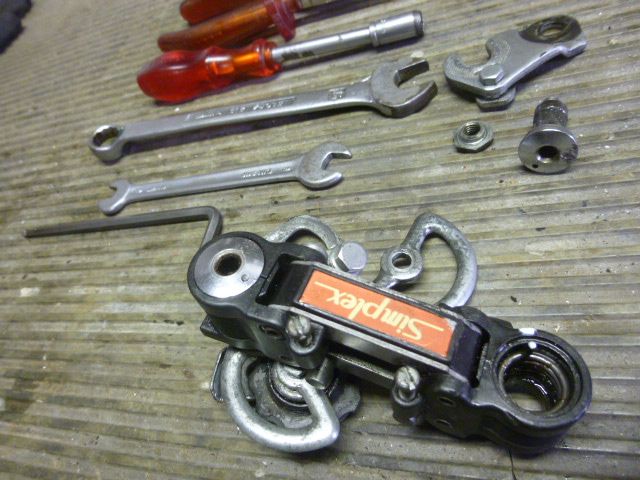

Simplex Prestige
Da mein Schaltwerk etwas träge schwingt beim schalten wollte ich den befestigungs Bolzen fetten ,erwartet mich da ein Problem beim sammenbau
