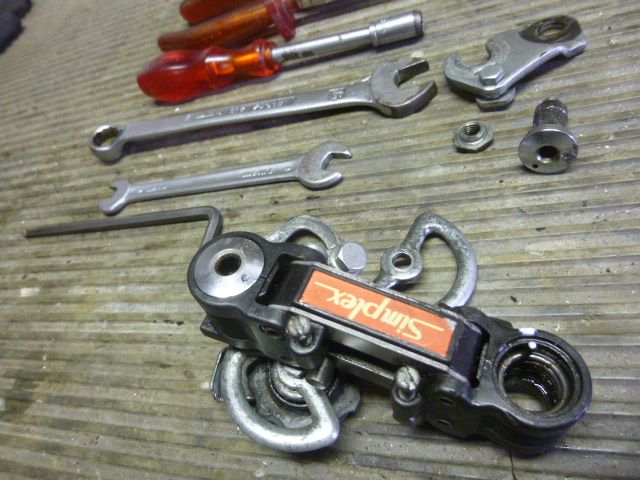

Da steht nur, dass du keine Falltür entdeckt hast. Es gibt da aber eine. Bei vielen Simplex-Schaltwerken ist der Bolzen mit einer aufgepressten Scheibe gesichert. Manchmal bekommt man das nicht wieder richtig fest. Aber anscheinend hast du Glück gehabt.
Ist montiert,Beim Simplex Prestige gibts die Scheibe nicht zumindest nicht am Befestigungsbolzen
