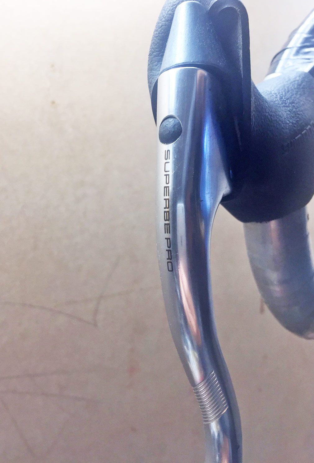

Ich stehe ein bisschen auf dem Schlauch – muss ich zur Demontage der Superbe-Bremshebel den Nupsi aus dem Griff popeln? Scheint mir der einzige Weg, den Inbus zu erreichen … :idee:
So soll es wohl sein - wurde mir zumindest mal erklärt warum diese Hebel den Nupsi haben. Mit entspanntem Bremszug den Hebel an den Lenker ziehen reicht wohl nicht um an die Schraube zu kommen (so geht das bei den Suntour Sprint Hebeln).
Danke … na gut, dann probier ich das mal … war das nicht die technologisch überlegene Gruppe seinerzeit?
