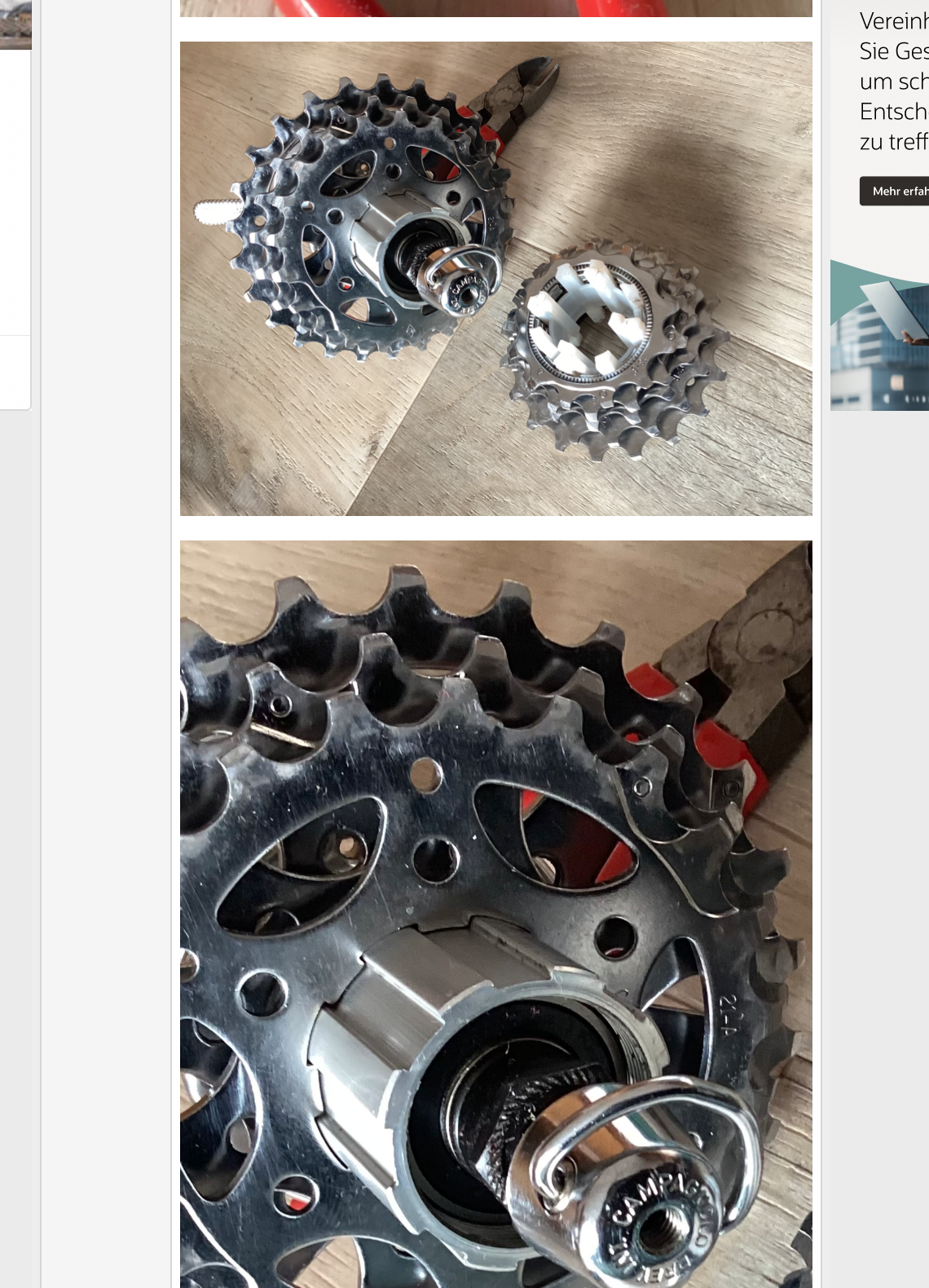

Welches Zahnkranzwerkzeug ist das praktischere ? SunTour oder VAR ?
Ich habe ein VAR, finde das Rumhantieren mit der Mutter zum Festhalten aber sehr unpraktisch und man kann die Verschraubung des Grundkörpers nicht lösen.
Jetzt ist mir ein SunTour Werkzeug zugelaufen und das sieht für mich praktikabler aus, da der Kranz durch die Zapfen runtergehalten wird.

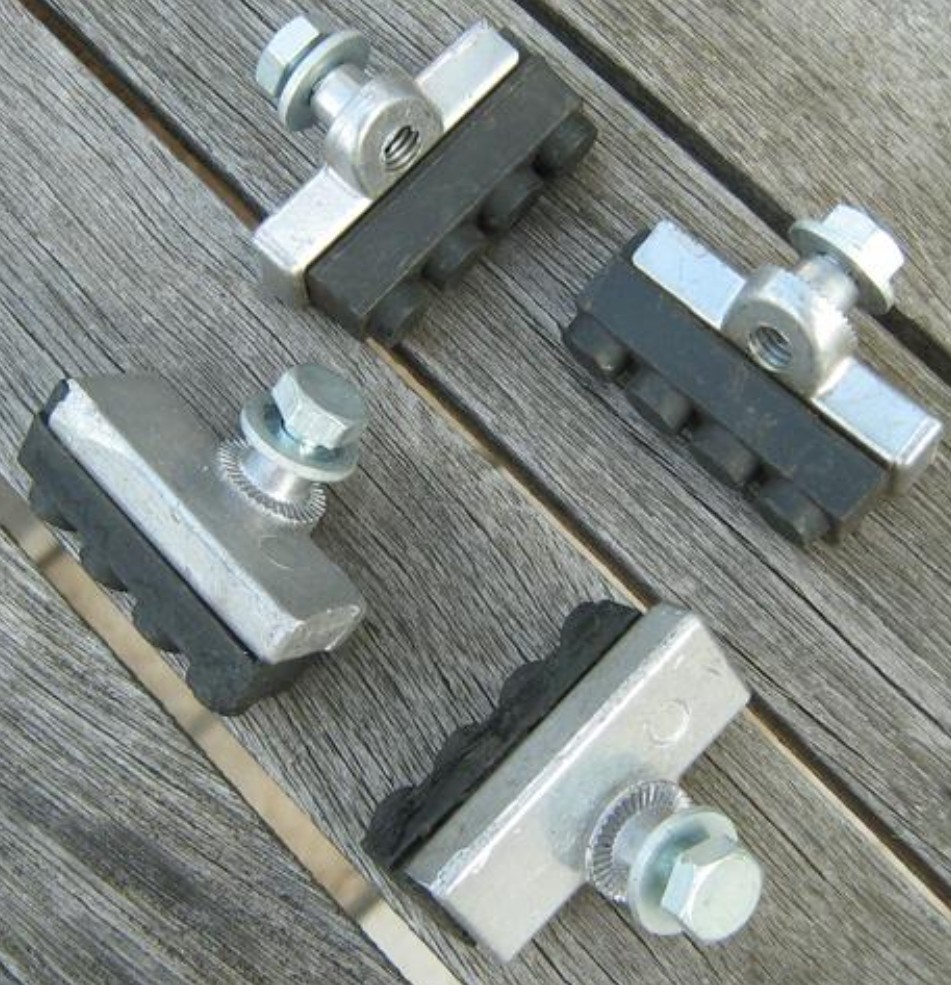

Ich habe mich bei mir dagegen entschieden - gegen das Ausfeilen oder Aufsägen - gerade bei Bremsen bin ich nicht experimentierfreudig. Wir haben das hier vor ca. 10 Tagen diskutiert, wenn Du zurückschauen möchtest. So wie es bei Dir jetzt montiert ist, sind die Klötze noch echt hoch und kommen bei Abnutzung noch höher. Die Lösung, die mir am besten gefiel, waren offset Bremsschuhhalter, die mir hier empfohlen wurden.
Hier gibt es sie mit 7mm: (die hatte ich)
https://www.bike-onlineshop.de/Teil...en.htm?SessionId=&a=article&ProdNr=A1924&p=83
Und es gibt sie auch mit 10mm:
https://www.amazon.de/-/en/Bicycle-Mountain-Aluminium-Extension-Caliper/dp/B0BR3JB78M
Ich war schon bei 7mm in Sorge, daß sich ein Drehmoment ergibt, das die Bremsschue dreht. Ich habe die Bremsschuhhalter zum Test nur mit 5Nm angezogen (anstelle von 7Nm) und das ist nicht passiert. Das Ganze schien sogar sehr robust. Ich hatte immer noch Zweifel, aber die Bremsschuhhalter gefielen mir deutlich besser als die aufgesägten oder ausgefeilten Aufnahmen, auch wenn das gängige Praxis zu sein scheint.
So sah das aus (rechts) - ich fand es gut.
Aktuell habe ich aber Bremskörper mit längeren Aufnahmen montiert, weil meine Griffe nicht gut mit diesen Bremskörpern und deren Seileinzugsweg harmoniert haben.

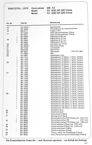

Vielleicht kann mir auch jemand helfen. Selbe Gruppe anderes Rad. Könnte aber auch eine golden Arrow sein ohne gelbe Kappen.
Mein Problem ist der Freilauf. Der ist schon zerlegt und leider sind einige Kugeln weggerollt und ich habe absolut keine Ahnung wieviele Kugeln da rein gehören. Die Explosionszeichnung gibt nur an 1/8 Zoll Kugeln und nicht wie viele.
Weiß das eventuell jemand? Schon mal vielen Dank.

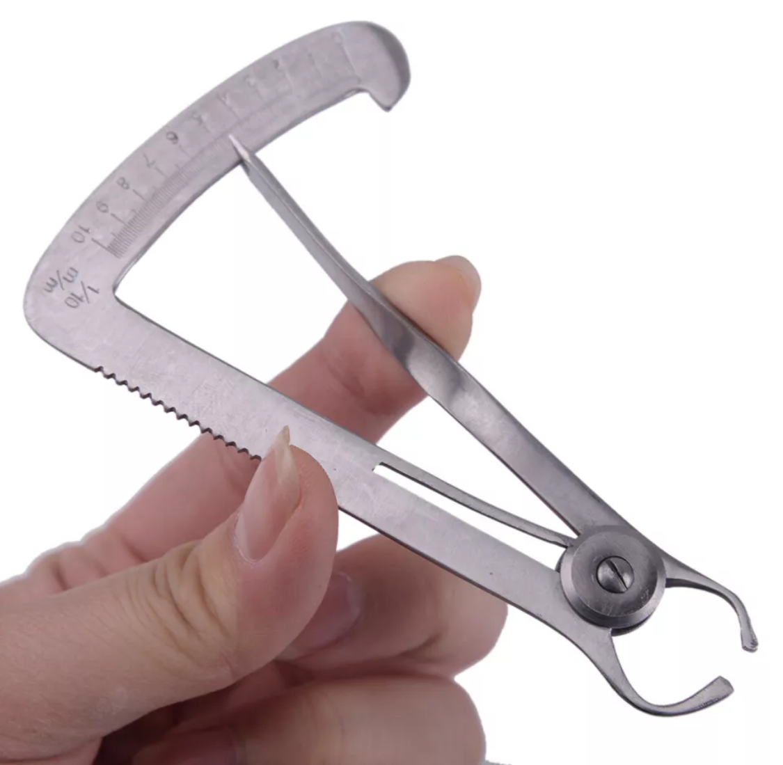

Kann mir jemand hier bitte die korrekte Bezeichnung für das Werkzeug geben:
Dickenmesser alleine kann es wohl nicht sein, da finde ich nichts vergleichbares. Danke
