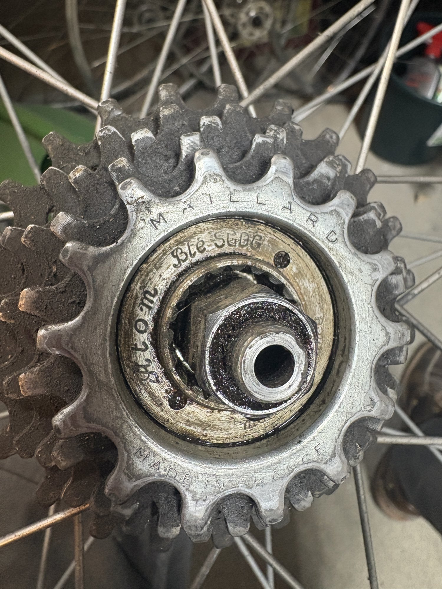

Hallo zusammen, ich komme auf eine Frage zu einer Record-Nabe von vor ein paar Tagen zurück (jetzt mit abgezogenem Freilauf):
Die Achslänge beträgt 133mm und mit den abgebildeten Spacern hat die Nabe eine Einbaubreite von 125mm. Ich vermute, dass die Nabe ursprünglich für 120mm vorgesehen war. Könntet ihr mir bitte dazu eure Einschätzung geben? Erkennt vielleicht jemand sogar, welches Freilaufgewinde die Nabe hat? Danke euch!
Die Distanzringe/Zwischenscheiben sehen original aus (allerdings für die Klemmbreite 126,5 mm).
Eine "offizielle" Klemmbreite von 125 mm ist mir nicht bekannt.
Mit der Angabe zur Achslänge kann ich persönlich leider wenig anfangen.
Der Achsüberstand (außerhalb der beiden äußeren Kontermuttern) sieht jedoch ungewöhnlich kurz aus.
Wenn ich mich richtig erinnere, hat der zugehörige Rahmen eine Klemmbreite von 120 mm, oder?!
Reduziere doch einfach mal die Nabenklemmbreite mittels eines anderen Alu-Distanzstücks auf der rechten Seite (auf 120 bis 122 mm, wobei Du selbstverständlich die linke und die rechte Seite neu positionieren musst) und dann sollte das für den Rahmen funktionieren.
