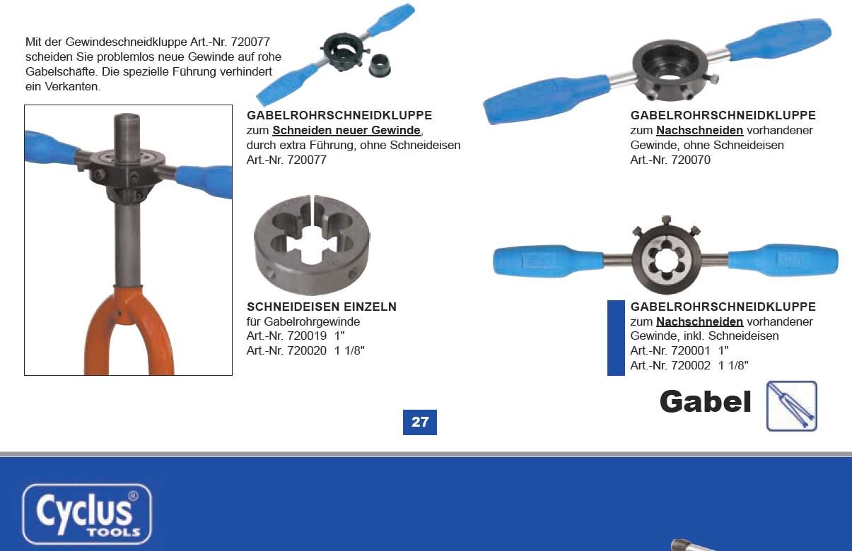

Man muß wohl - wenn man unser Hobby halbwegs ernsthaft betreiben will - alle relevanten Werkzeuge in der eigenen Schublade vorhanden haben?!
Jemand einen Tipp, wo ich das geeignete (!) Werkzeug beziehen kann?
Mit den Angebotenen, welche ich gefunden habe, kann man die 1" Gewinde (1,370x24Tpi) nur nachschneiden?!
Einfach mal die Kataloge studieren. :D
http://www.cyclus-tools.eu/index.ph...hash=d42827c4bfbaac02fa7809f30be55bc8d6294295
Cyclus tools 720077. Das Schneideisen 720019 ist auch für neue Gewinde geeignet. Die Kluppe mit extra Führung gegen Verkanten wird zwingend benötigt, wenn man ein neues Gewinde auf einen rohen Schaft schneidet. Beim Weiterschneiden des Gewindes sicher auch sinnvoll, eben damit man nicht verkantet und das Gewinde 'gerade' wird. ;)
https://www.bike-components.de/de/Cyclus-Tools/Gabelrohrschneidkluppe-p44707/
https://www.bike-components.de/de/Cyclus-Tools/Schneideisen-Aussengewinde-fuer-Gabelrohr-p4192/
