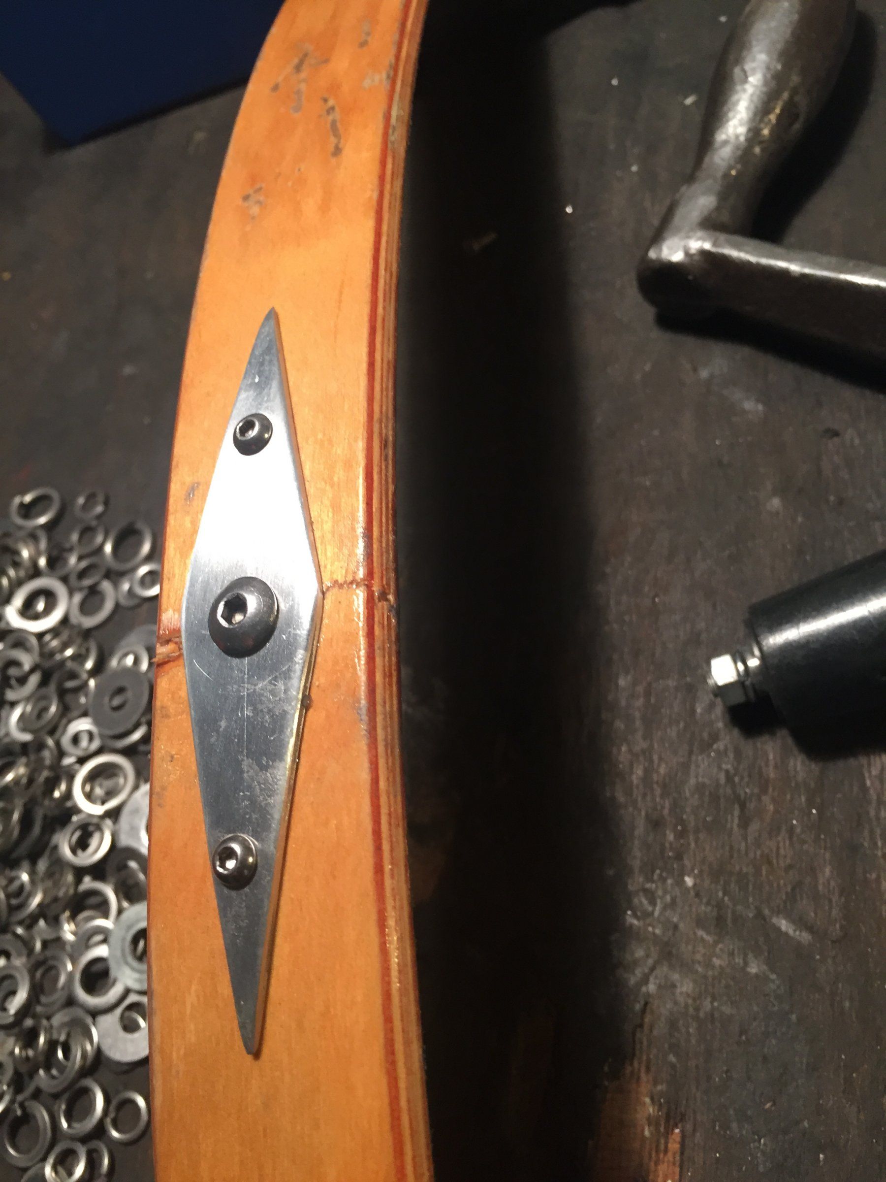

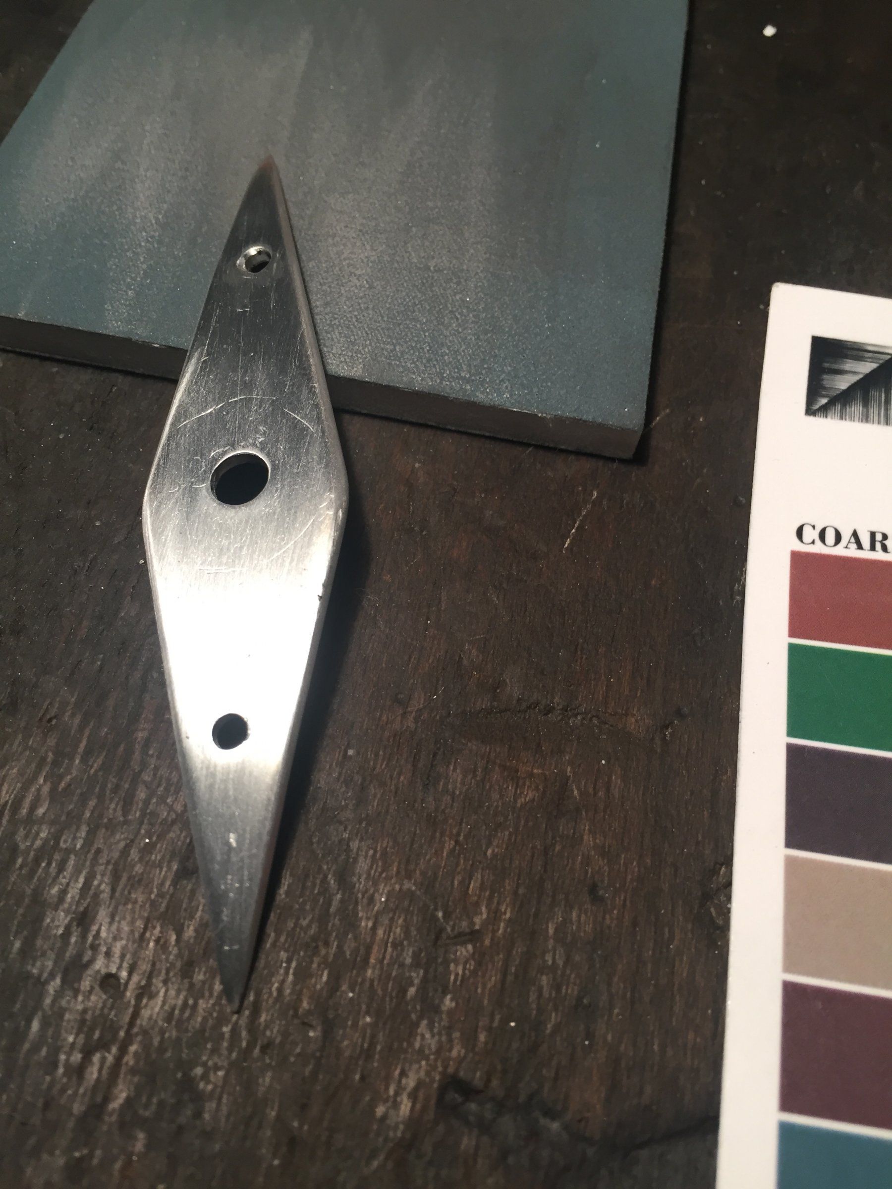

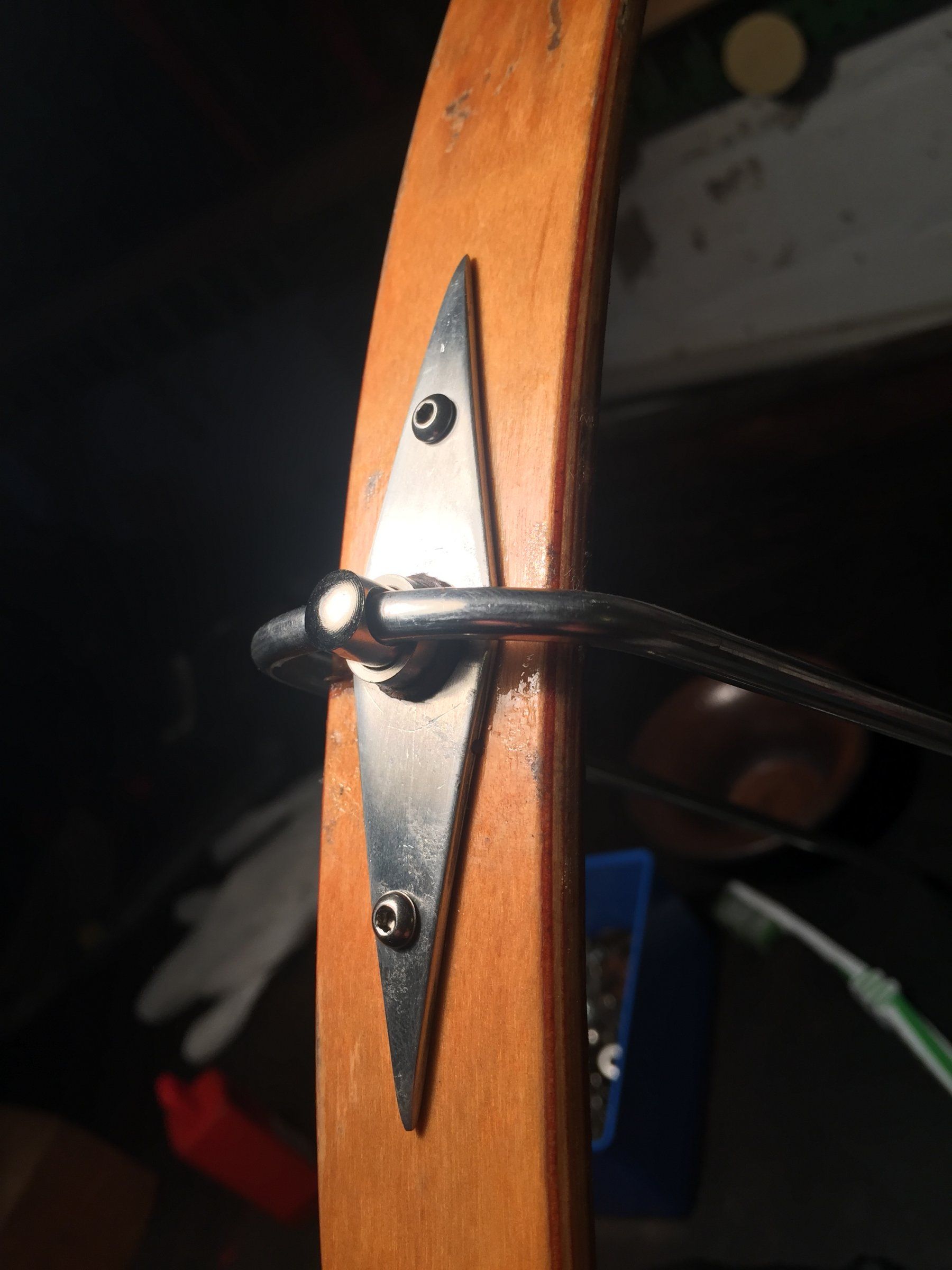

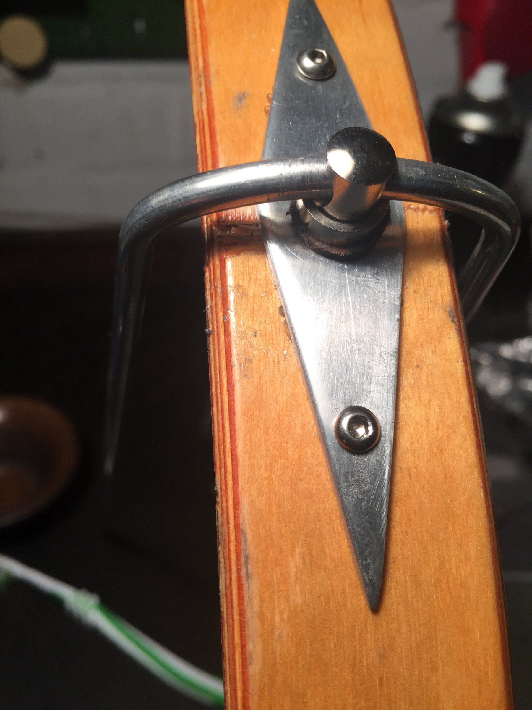

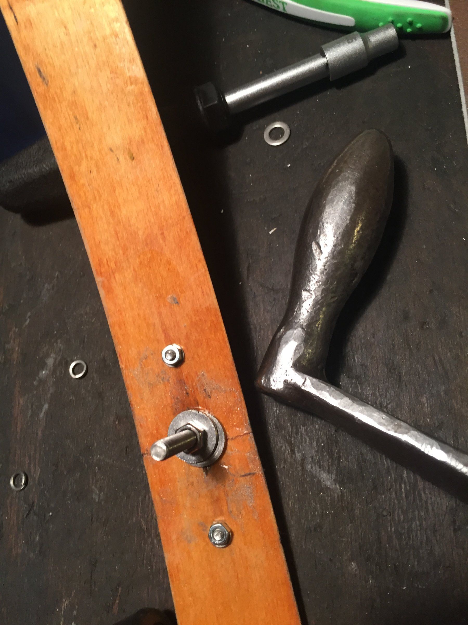

Ich würde wohl an den Rautenenden jeweils 2 Löcher hintereinander setzen, damit ein Verdrehen an der Bruchstelle ausgeschlossen wird (so hast Du es evtl. auch schon gemeint)..
So, es ist vollbracht, und gefällt mir ganz gut, der Kraftfluss ist gewährleistet.Die Schrauben werden noch gekürzt etc.
Es gibt ja hier im Forum Vorbehalte gegen diese Art der Holzschutzblech-Befestigung mittels fest verschraubter Streben (ohne Auslösemechanismus a la SKS), die ich sehr ernstnehme.
Noch habe ich mich aber nicht endgültig von den Blechen verabschiedet; auch deshalb, weil das Berthoud peu a peu vom Tokyo Fixed Wide Open als Langstreckenrad abgelöst werden wird und dann nur noch sporadisch bewegt wird, bzw. gehen muss/darf.
Ein paar Eindrücke:
Ein paar Eindrücke:
Anhang anzeigen 580543 Anhang anzeigen 580544 Anhang anzeigen 580545 Anhang anzeigen 580546 Anhang anzeigen 580547
Habe für eine ähnliche Arbeit zur Verstärkung auf der Rückseite in Epoxid Harz getränktes Gewebeband auflaminiert
