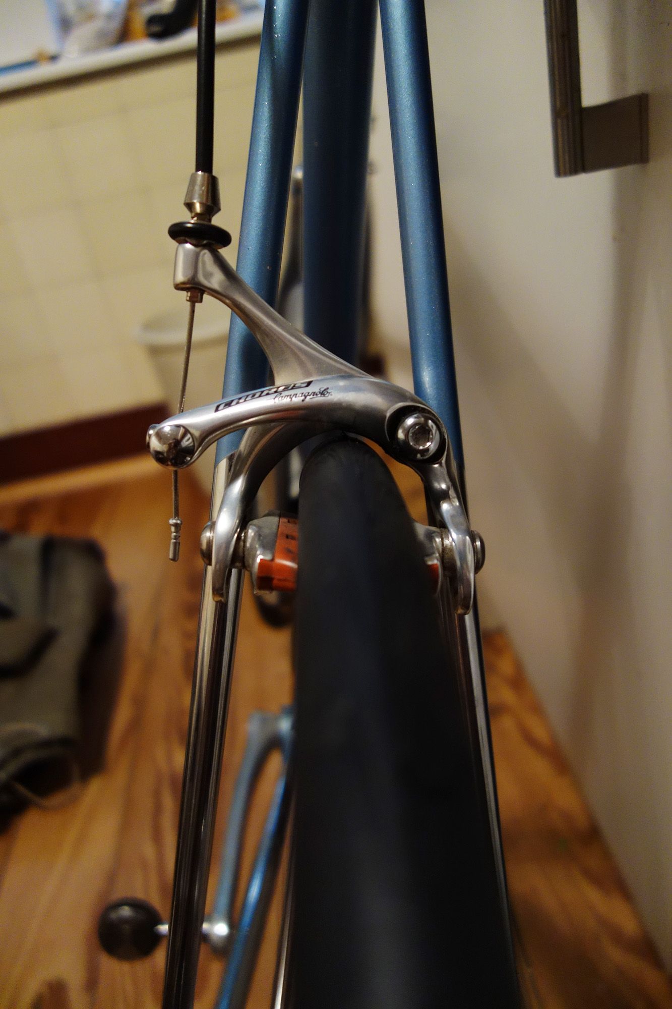

Reifenbreite: Am Youngtimer mit knackiger Geo und sehr kurzem Bremsmaß habe ich bisher Conti GP 4000 in 23 mm gefahren (gemessen 24mm). Bin und war auch sehr zufrieden damit.
Auf einem anderen LRS wollte ich mal die Grand Prix Attack/Force ausprobieren (vorn 23mm und hinten 25mm). Auch eben anprobiert und es ist hinten wirklich verdammt eng, aber es geht durch.
Jetzt lautet meine Frage: Will ich das wirklich fahren? :confused:
Fräse ich mir damit meine Bremse runter? Da ist sind circa 1,5mm Platz wenn sich die produktionsbedingte Gummilippe der Reifen abfährt. Mir kommt das irgendwie "unsauber" vor. Oder stelle ich mich da an?
Fräse ich mir damit meine Bremse runter? Da ist sind vielleicht 2mm Platz wenn sich die produktionsbedingte Gummilippe der Reifen abfährt. Mir kommt das irgendwie "unsauber" vor. Oder stelle ich mich da an?
Stell Dich nicht so an:p
Wahlweise kannst Du auch die Gummilippe selbst abnehmen oder die Bremse von unten mit zugeschnittener Plastikfolie (die es so als Rahmenschutz gibt) abkleben.
Edith fragt sich, wie das denn aussieht, wenn Du die Bremse betätigst? Ein Arm wird sich dem Reifen nähern...:eek:
Ich meinte schon den laufenden Betrieb nach der ersten Ausfahrt. Der Gummilippe würde ich eher noch reinigende Eigenschaften attestieren :cool:
Soeben am Bremshebel gezogen, wird noch enger (!), schleift aber immer noch nicht. In Zahlen: 25er Conti Force auf CXP 33 = 26mm Breite. Im Vergleich zum 4000 S II gewinne ich 3,5 mm in der Höhe und 2 mm in der Breite. Nicht gerade begeisternd.
Ich denke ich starte nochmal einen neuen Versuch, wenn die CXP runtergefahren sind. Dann gibt es vielleicht silberne, etwas breitere Felgen und dann auch breitere Reifen.
