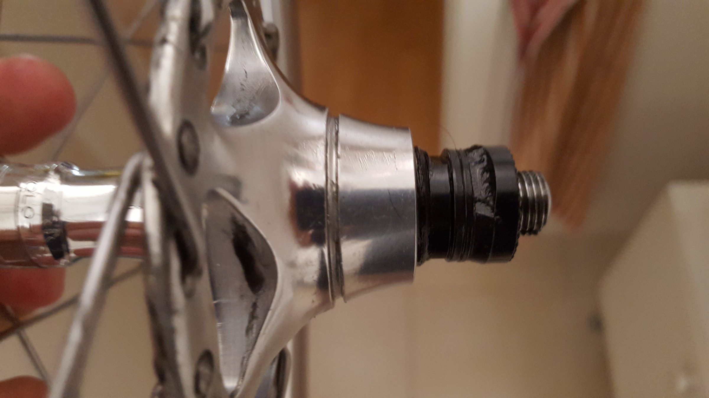

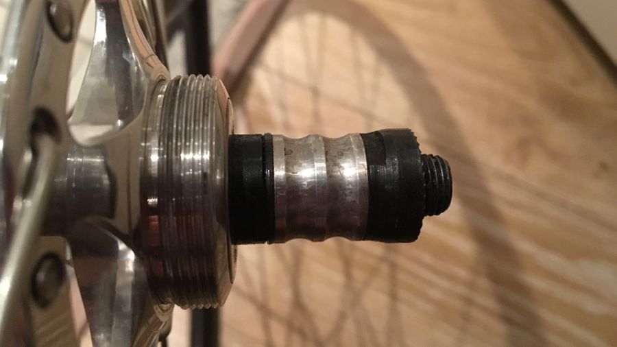

Wieder mal Probleme mit den Sheriff Star.
Irgendwie zieht der Konus an, beim drehen. Ich habe die Vermutung, dass die Staubkappe etwas auf die Kontermutter des Konus drückt. Hat da jemand Erfahrung?
Da ist wohl die Achse verkehrt herum eingesetzt bzw. zusammengesetzt? Normalerweise ist bei der Sheriffstern (die vom Innenleben her exakt der normalen C-Record entspricht, nur halt Hochflansch) auf der linken Seite unter der Staubkappe der Konus, eine Nasenscheibe, und dann kommt gleich die schlanke Kontermutter, die mit ihrem gezahnten Ende ein Stück rausschaut. Konusschlüssel ansetzen geht nur, wenn die Kappe abgezogen ist. Oder halt wenn die Achse ausgebaut/aus der Nabe entfernt ist:
Die etwas breitere Kontermutter dagegen kommt auf die Zahnkranzseite. Mit dem Distanzstück (Alu) dazwischen sieht das dann so in der Originalbestückung aus:
