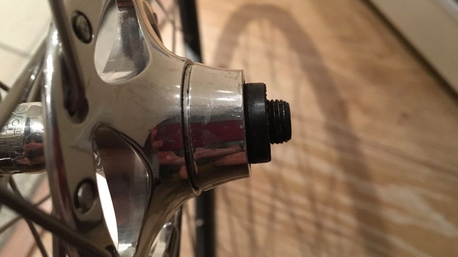

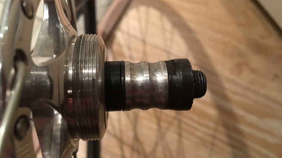

Da ist wohl die Achse verkehrt herum eingesetzt bzw. zusammengesetzt? Normalerweise ist bei der Sheriffstern (die vom Innenleben her exakt der normalen C-Record entspricht, nur halt Hochflansch) auf der linken Seite unter der Staubkappe der Konus, eine Nasenscheibe, und dann kommt gleich die schlanke Kontermutter, die mit ihrem gezahnten Ende ein Stück rausschaut. Konusschlüssel ansetzen geht nur, wenn die Kappe abgezogen ist. Oder halt wenn die Achse ausgebaut/aus der Nabe entfernt ist:
Die etwas breitere Kontermutter dagegen kommt auf die Zahnkranzseite. Mit dem Distanzstück (Alu) dazwischen sieht das dann so in der Originalbestückung aus:
Saugut! Ich habe die Achse schon auf alle möglichen Art und Weißen eingebaut, aber jetzt werde ich mal genau so vorgehen, wie du beschreiben hast.
Gut möglich, dass ich noch mal auf dich zurück komme ;)

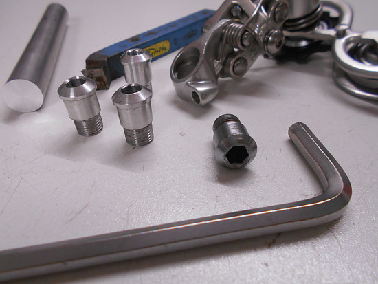

Jubi Werk ist mir auch gleich in den Sinn gekommen, als ich die Schraube vom Rino sah, aber passt vermutlich auch nicht und wenn dann kostet die entsprechend...
Ist halt die Frage was es @SirFaust wert ist... den der Aufwand ist gleich egal ob für ein Rino oder ein Jubi Werk die Schraube anfertigen.
@fuerdieenkel Du drehst Alu mit HM ?
Ich nehme da lieber Naturstähle, also HSS und keine gesinterten.
War ein letzter Versuch. Minimalaufwand ists mir Wert;-) jetzt kommt ne Campa dran! Rino kann gehen!

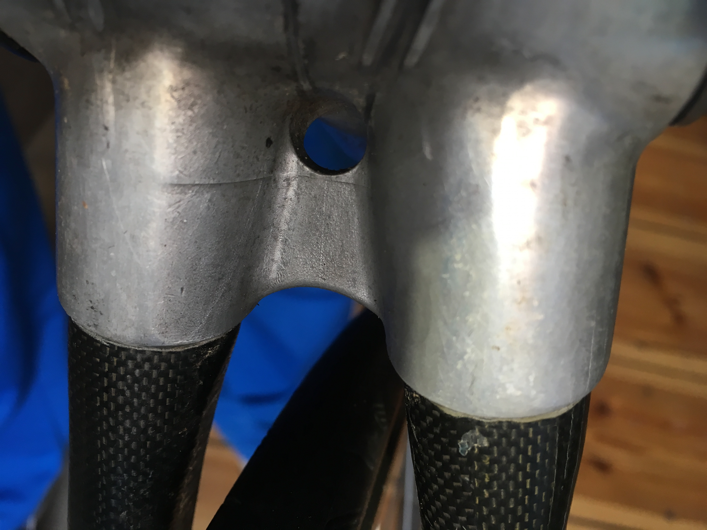

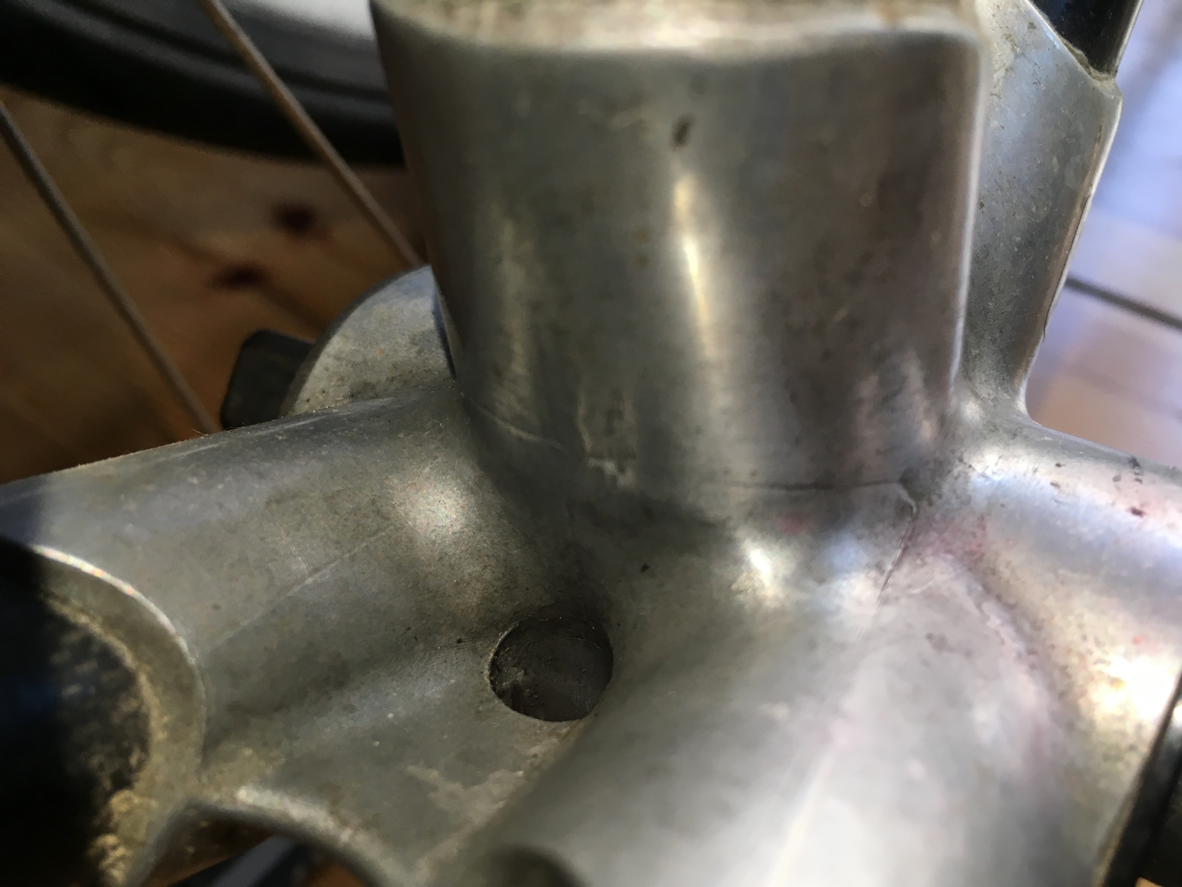

Ist die Muffe im Eimer oder kommt das von der Gussform oder so?
Rahmen ist so einer:
Hatte meiner auch so, Fotos gibt es keine. Ich erinnere mich dessen, weil ich mir diese Frage auch kurz gestellt habe. Da das Rad NOS war, habe ich sie dann mit "nein" beantwortet. Das Rad fuhr auch geräuschlos usw.

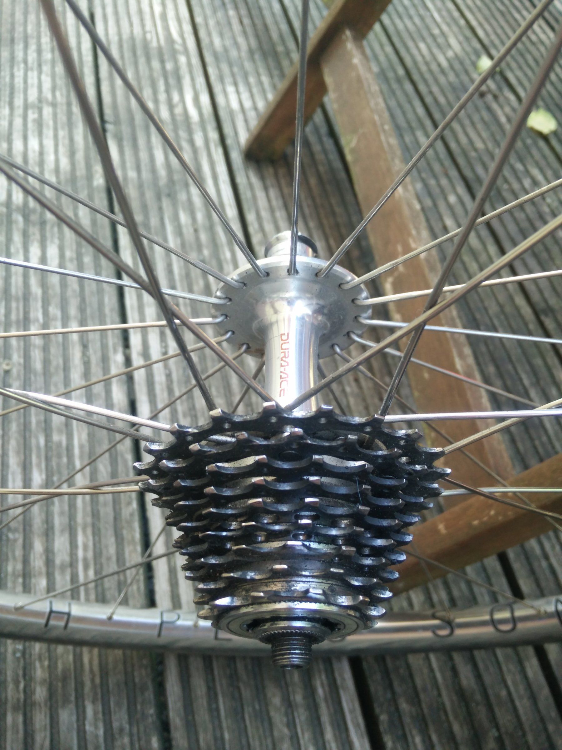

Moin!
Ich habe ja durchaus schon Naben auseinandergenommen, aber irgendwie will diese hier nicht...
Bevor ich da etwas kaputt mache: Gibt es da einen Trick? Die Schraube der Kassette ist nicht zu lösen. Rechts-, Mitte-, Linksgewinde? Die Nabe läuft nicht gut, da muss ich definitiv ran.
Vielen Dank für die Hilfe!
Gruß, Micha

Welche FH-xxxx ist es denn? :)
Es empfiehlt sich, das Kassettenwerkzeug mit dem Schnellspanner zu sichern/(nicht ganz) festzuschrauben.
