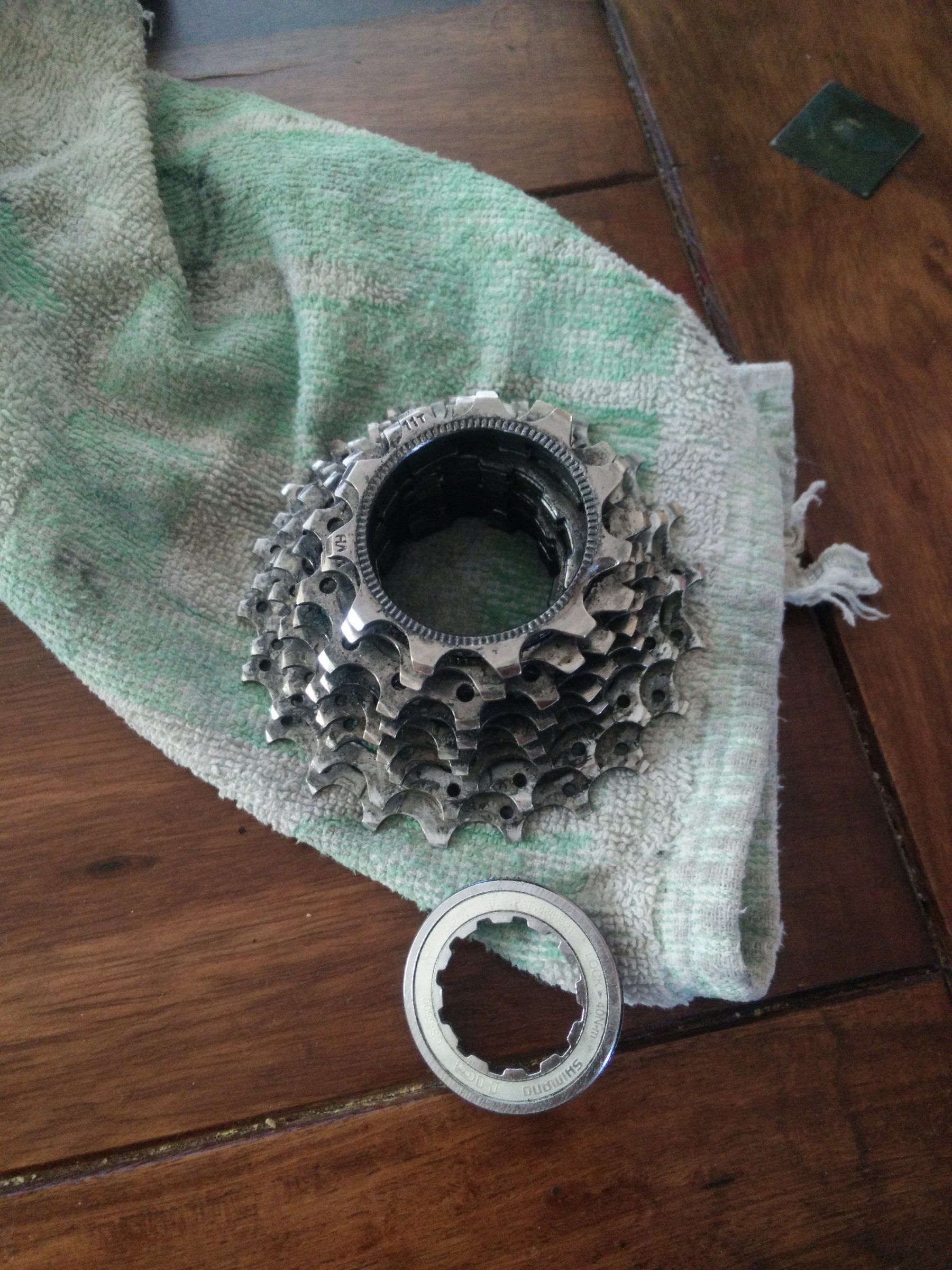

Beide Tipps habe ich doch schon in meine Versuche einfließen lassen, dank Paul Lange. Aber die Abschlussmutter muss wohl sowas von angeballert sein, dass ich die Befürchtung habe, dass mir da etwas entgangen sein könnte...
Tja, da war wohl jemand der Meinung dass viel hilft viel eine gute Idee ist. Die 30-50Nm die da angegeben sind macht man ja mit einem normalen Schlüssel aus dem Handgelenk...
Durch die Verzahnung des Lockrings ist das Lösemoment aber auch nochmal eine Nummer höher. Ab muss er jedenfalls...
Da isser ab
Das hat aber RICHTIG Kraft benötig :rolleyes:. Es bedurfte wohl dem Zuspruch aus dem Forum ;)

Da isser ab
Super clever ist auch, dass man für Teil zwei jetzt zwei superflache 14er Schlüssel braucht. Die hat man ja auch immer zur Hand. Da hat der Konstrukteur nur an die Werkstatt, nicht an den Endverbraucher gedacht...
Ich habe auch die ERfahrung gemacht, dass viele Leute die anballern mit allem, was sie haben. Ich habe sogar schon mal einen Abzieher gesprengt, als ich den langen Hebel nehmen musste. Im Prinzip muss die Mutter ja nur so fest, dass sie sich nicht von allein löst. Da reichen bestimmt auch 10 Nm.
Bei vorgeschriebenen 35mm wäre das weniger als 33Prozent Planerfüllung,noch dazu an einer sicherheitsrelevanten Verschraubung.
Andere machen dafür 300%. Aber so sicherheitsrelevant ist das ja nicht, was passiert denn, wenn die Verschraubung sich löst? Dann passen die Schaltschritte nicht mehr. Selbst, wenn man das in der Lage ist zu ignorieren, fallt halt irgendwann der Ring auf die Achse, es klappert und man hält an. Ok, wenn es dumm läuft, macht man sich eine Macke in den Rahmen.
