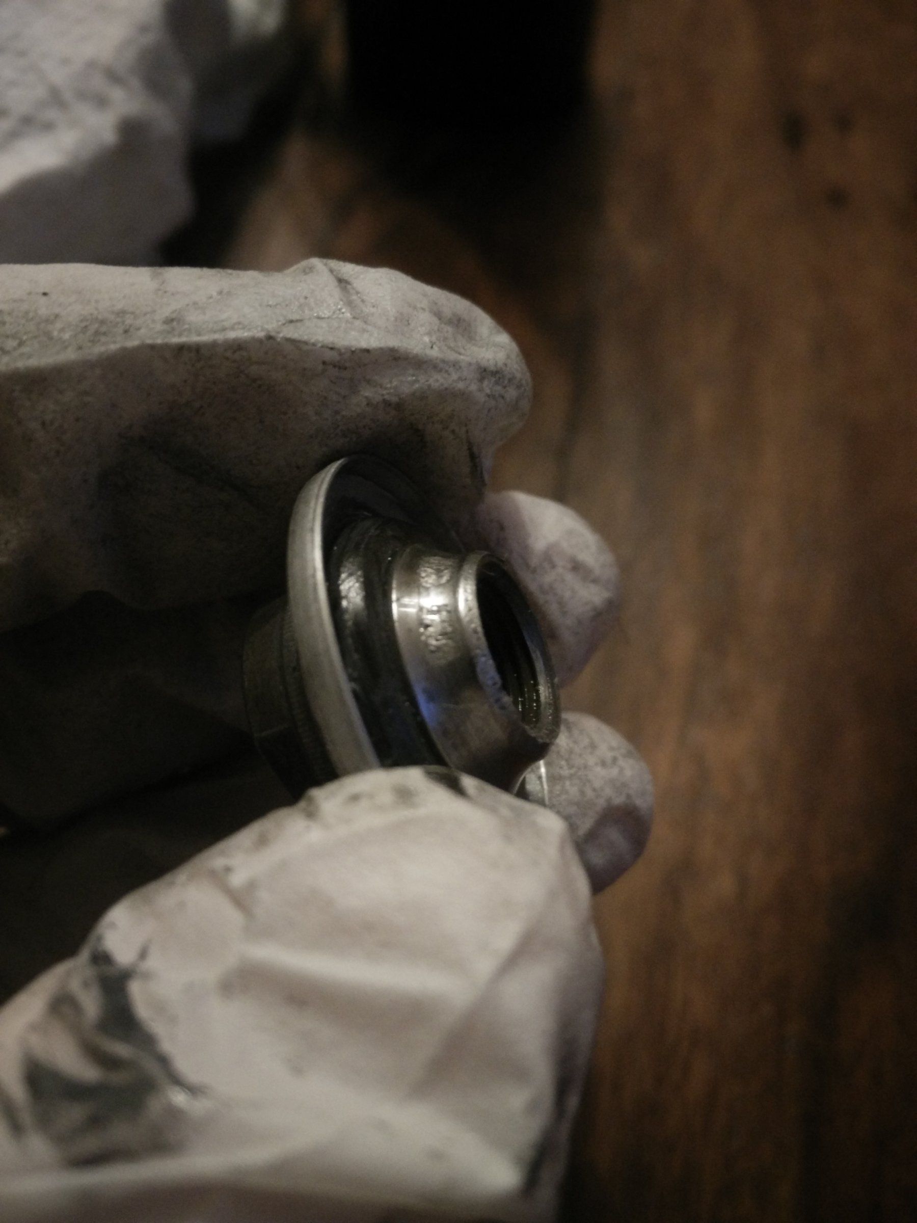

Ergebnis der Naben-Sektion:
Positiv - 3/4 der Lauffkächen sind ok
Negativ - 1/4 nicht
Das ist der Konus links. 3A0 9804
Kann man den als Einzelteil nachbestellen? Wenn ja, direkt bei Lange oder muss das über einen Händler gehen?
Ja, übel, 7700er (und auch 6500er) Krankheit, ich hab auch schon richtig Geld versenkt in die Dinger - Konen gibt es nicht mehr, leider, afaik.

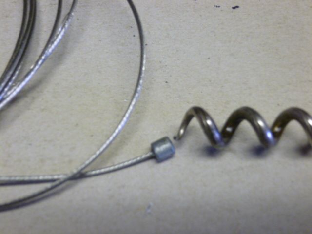

bei meinem Record-Ergo 8-fach klemmt der Schaltzugkopf fest. Wd40 hat keinen Erfolg gebracht. Jemand eine andere Idee bzw. Erfahrung damit?
Danke und Grüße
Danke und Grüße
Da hat wohl jemand einen Shimano-Schaltzug verwendet - bei denen sind die Köpfe größer und klemmen sich bei Campa fest.
Ausbohren geht nicht wirklich gut weil da ja die Drahtseele drin ist. Vielleicht alles was vom Draht über ist kürzen und mit einem Durchschlag in Stärke des Seilzuges versuchen. Nein, geht nicht - siehe weiter unten. Aber horch erstmal was der Rest der Schwarmintelligenz sagt.
Tja - viel Glück...
Danke und Grüße
Ja, falsche Nippel am Zug. Campa braucht ca. 0,2 mmim Durchmesser kleinere.
Entweder möglchst kurz den Zug mit einer Zange fassen und versuchen rauszuschieben oder mit einem 1mm Dorn versuchen auszutreiben.

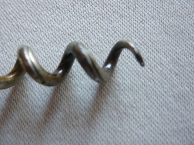

Kleines Loch bohren und dann mit einem Korkenzieher rausholen(ziehen). Holzschraube müßte auch gehen.
Nicht der Hit mit dem Korkenzieher 9 mm Aussendurchmesser und ner seele von 4 mm

Betrachtet man das Maß des Shimano Nippels,wird dein ansinnen nicht von Erfolg gekrönt
Fakt ist Shimano Nippel 4,2 mm Durchmesser,nutzbarer Korkenzieher Durchmesser 1,1 mm
Man müsste ein Loch von 1,2 mm bohren,aber mann kommt nicht weit genug rein,da das Stahlseil fast bis zur Oberkannte Nippel umhüllt ist
