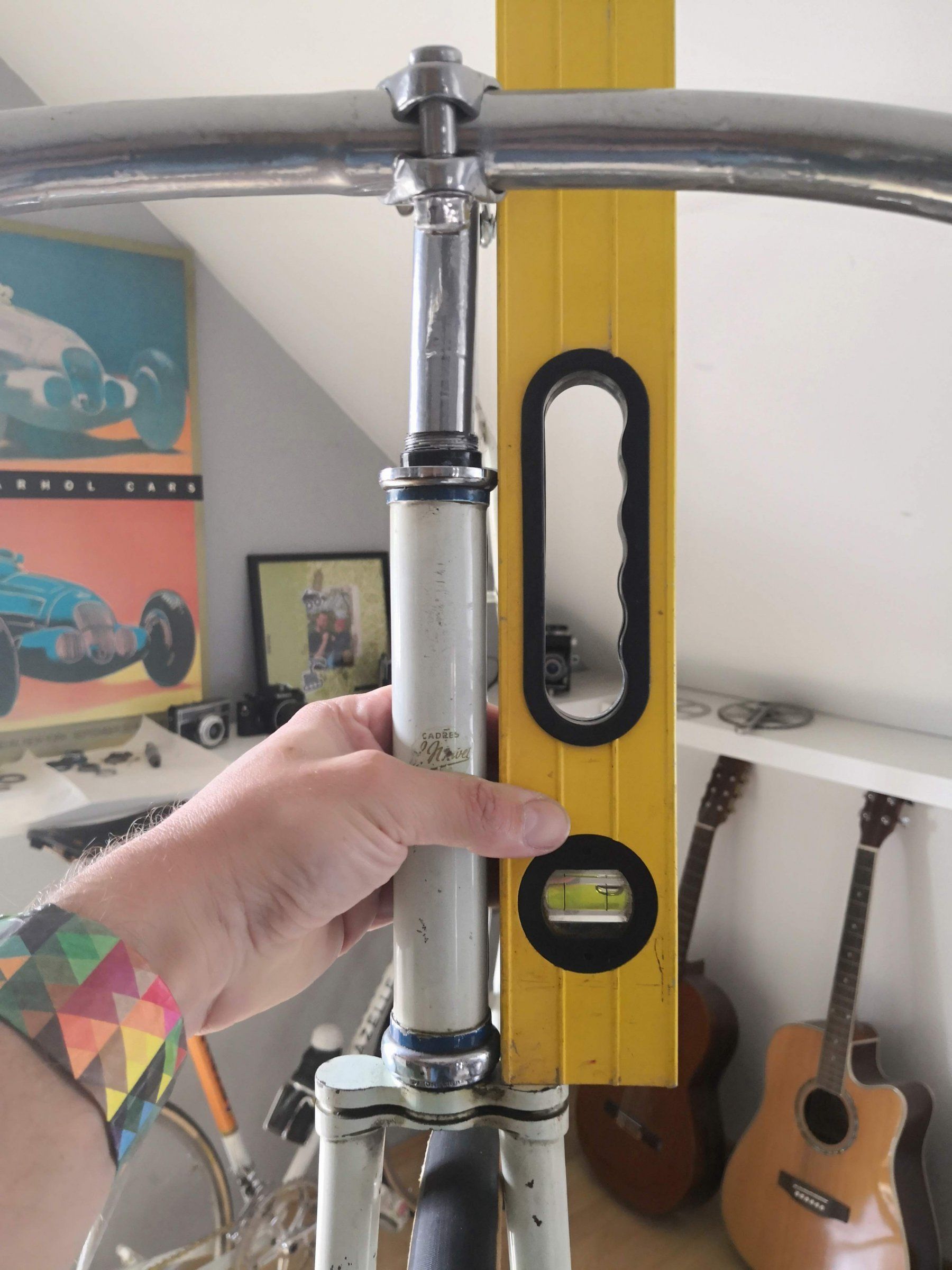

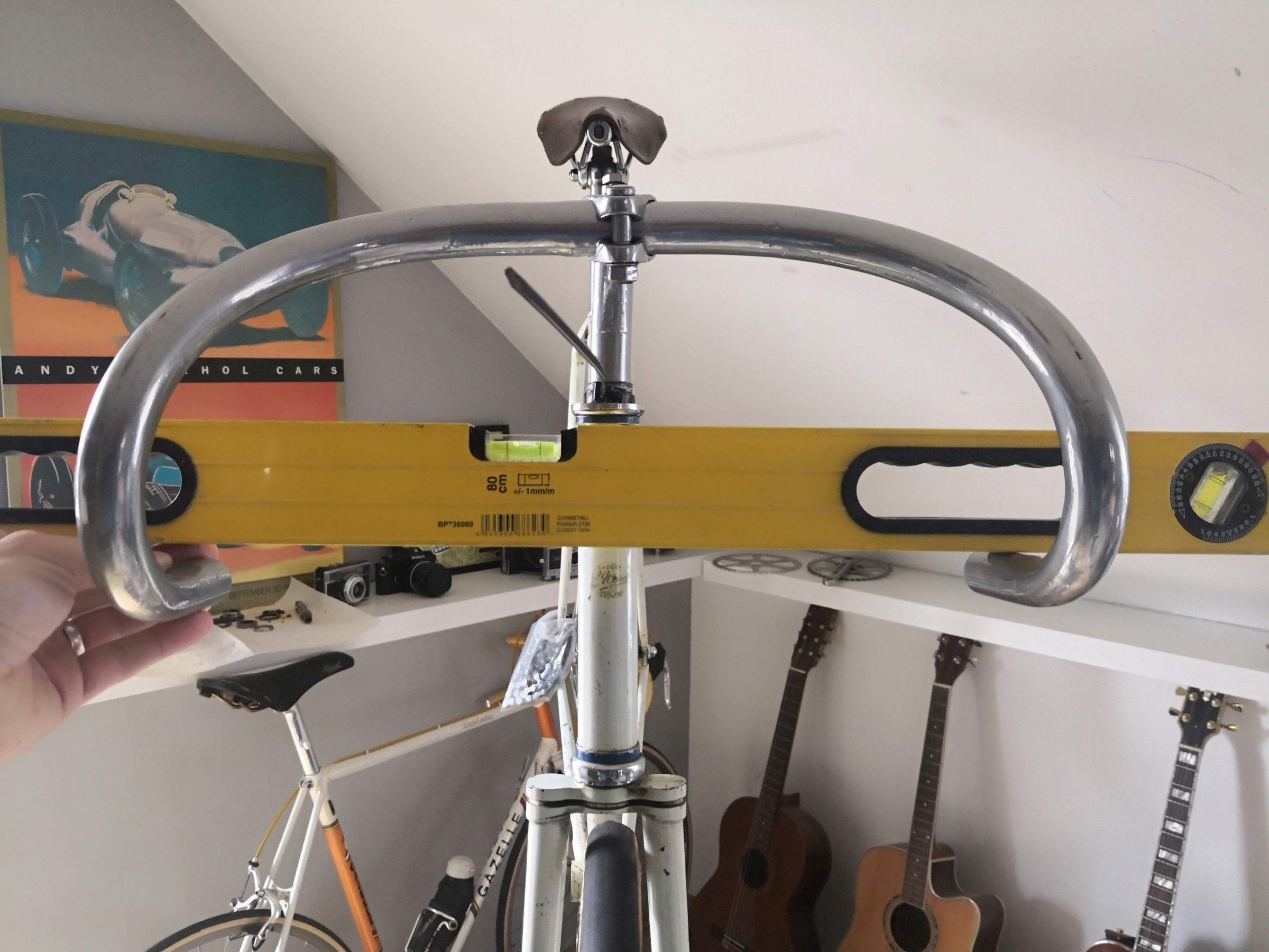

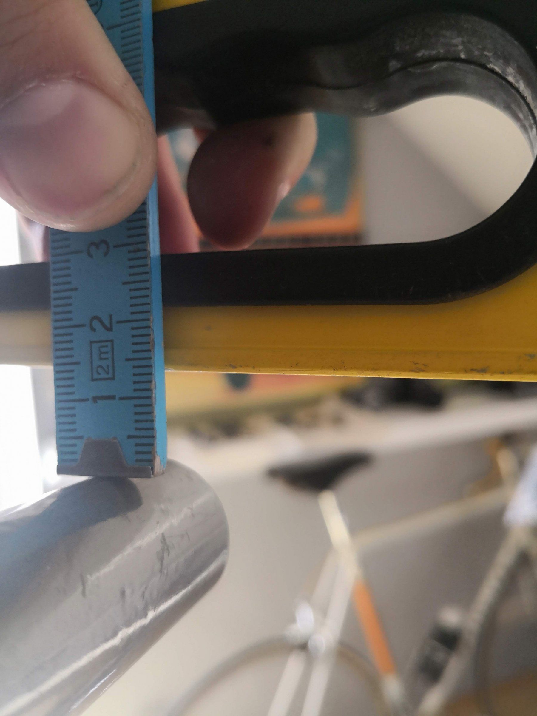

Nach langer Suche habe ich endlich eine Vorbau-Lenker Kombi für meinen 50er Bahnfranzosen gefunden.
Ausgepackt, montiert, hmm, irgendwas stimmt doch da nicht.. Nochmal geschaut: der ganze Vorbau ist schief.
Ich denke, sowohl die Klemmung als auch der Lenker selber, sonst bekäme man doch keinen so großen Höenunterschied zustande?
Komisch auch, dass der Vorbau so schräg aus dem Gabelschaft rauskommt. Er steckt momentan nur 2- 3 cm drin, das sollte aber doch für eine ausreichende Geradheit ausreichen?
Die Teile sind aus Stahl, könnte man die wieder geradebiegen (lassen) oder ist das Schrott und darf wieder zurück gehen. Verkäufer ist ein bekannter, gewerblicher Anbieter.
Ich habe keine Risse oder Ermüdungen in den Teilen feststellen können. Ich geh mal stark von einem Sturzschaden aus.

Positioniere erstma den Gabelschaft richtig (SS montieren).
Dann noma messen!
Wenn immer noch schief:
Lenker einzeln vermessen und wenn der gerade is forderst du ne Teil-Rückerstattung vom VK.
Dann suchste dir n anderen Vorbau Vorbau.

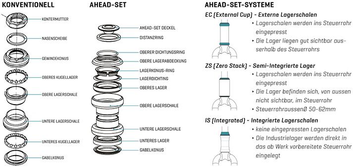

Hi Leute,
AHead-Steuersätze sind nicht so mein Ding. Dafür sind die Räder hier im Keller (fast) alle zu alt.
Aber als ich jetzt das Paris für meine Tochter aufgebaut habe, ist mir doch einer unter die Finger gekommen.
Da das Rad auch schon fast 20 Jahre alt ist, einer für eine 1" Gabel.

Unten und oben sind die Kugellager mit Schalen ins Steuerrohr gepresst:
Unten sitz auf dem Gabelkopf aber noch so eine Art Mini-Konus. der das Rohr in der Mitte hält.
DER fehlt oben:
Dadurch entsteht wohl das Spiel...
Habe ich das Teil bei der Demontage verbaselt?

Unten hast Du den Gabelkonus.
Wie es aussieht, fehlt dessen Entsprechung wohl oben.
Suchbegriffe wären "Zentrierkonus" oder "Lagerkonus".
Das ist nichts anderes als ein konusförmiger Ring, manchmal sogar aus Kunststoff.

PS: Kann es sein, dass die verbauten Lager für 1 1/8 Zoll gedacht sind? Der Durchmesser scheint genau 1 1/8 Zoll zu sein...
Wenn du den Ring etws kürzt, kannst du ihn ja auch mit eteas Spannung in den kleineren Steuersatz einsetzen. 2-3 mm Lücke sind ok, nur zusammenstoßen sollte er nicht. Der Winkel muss aber zum Winkel des Lagers passen, da gibts verschiedene. Steht auf dem Lager drauf.
