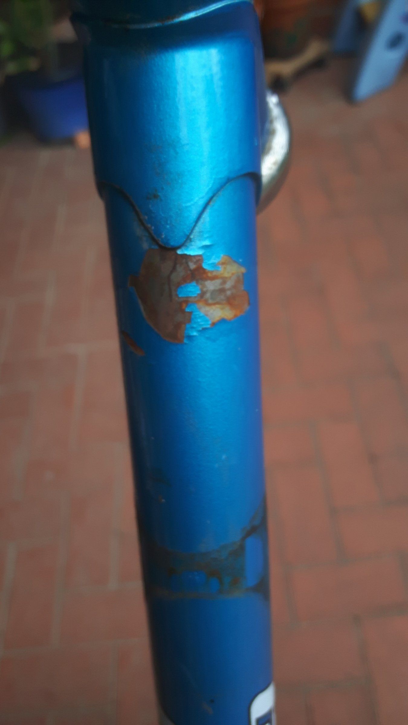

Mit was kann ich das gegen Rost schützen?
Du könntest Owatrol oder Fertan verwenden. Mit letzterem habe ich keine Erfahrung, aber @Sonne_Wolken verwendet das m.W. bevorzugt.
Owatrol hinterläßt eine etwas dunklere Stelle. Alternativ könntest Du auch eine Grundierung auftragen; zuvor den Rost entfernen (Schleifen oder mit einem Glasfaserstift).
Hast Du denn schon Rost dort oder ist nur der Lack weg? Ist die Stelle im Sichtbereich? Ein Bild wäre evtl. hilfreich. ;)
Nachtrag: Wenn dort kein Rost ist, könnte Wachs bedingt helfen; es müßte aber regelmäßig neu aufgetragen werden. Die Stelle muß versiegelt werden, damit kein Rost entstehen kann.
Der Rost ist neu/frisch und meiner Meinung nach nur oberflächlich.
Welchen Produkte (von Owatrol bzw. Fertan) wären denn zu empfehlen und bekommt man die beim ansässigen Schrauber?
Auf der Muffe sind Rostwürmer da sollte man auch hinschaun,der Rost is nicht frisch
Das ganze sieht nach nem Unfallschaden aus,wenns in diesem Bereich krieselt
