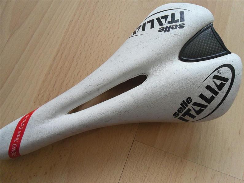

Hallo zusammen,
haben diesen Sattel gebraucht erworben.
Kann ich diese schwarzen Striemen wegbekommen oder ist dort die Farbe weg?
Danke im voraus.

AW: Mal eben schnell ne kleine bastelfrage
Hallo zusammen,
Danke im voraus.
schwer zu sagen.
ich pflege meine sättel mit ballistol. kunststoff oder leder egal (kein wildleder!). das macht geschmeidig, frischt die farbe auf, schützt und schmiert nicht.
Wenn Balistol, dann auf Echtleder sehr sparsam verwenden, sonst kann man bei manchen Gerbungen auch mehr Schade als Nutzen davon haben.
Der Sattel ist aber mit Lorica bezogen, da hat Balistol eher eine Wirkung als Detergenz. Würde ich erstmal vorsichtig mit einem Silikon-Radierer drangehen, ob die Streifen eher auf oder im Bezugsmaterial sind. Wenn sie nur darauf sind, müsstest du die damit auch wegkriegen. Den Rest, hm, da würd ich es mit Gallseife probieren, dann ein Lederfett wie das von Brooks. Gibt es aber auch in vergleichbarer Zusammensetzung in sehr viel größerer Menge weit preiswerter, z.B...
Ich habe es jetzt mal an einer kleinen Stelle mit einem sogenannten Schmutzradierer (die Dinger vom Aldi) ausprobiert und an anderer Stelle mit Zahnbürste und Spüli.
Ergebnis= Null, keine Änderung, gar nichts.
Habe auch farblose Schuhcreme probiert, nichts.
Kann es sein, dass da einfach die Original Lederfarbe durchkommt?
PS: Der Sattel wurde mir als "Wie Neu" angeboten:mad:
schwer zu sagen.
Hältst du auch deinen Arm in Ballistol, wenn du ihn gebrochen hast? Erinnert mich an den Papa aus "My big fat greek wedding", der für alles Fensterputzmittel benutzt. :)
Leider auch ohne Erfolg.
Sonst noch jemand einen Tip(ich bin ja nach wie vor der Meinung, dass da schon die Farbe weg ist)?
Ich vermute auch, dass da wohl die Farbe weg ist. Ansonsten verwende ich in solchen Fällen Chrompolitur (ich bin Autosol-Fan, aber andere Polituren funktionieren natürlich ebenfalls), das geht auch auf weichen Oberflächen erstaunlich gut (z.B. bei hellen Reifenflanken - ein Tipp von chill_33_hh). Eventuell läßt das in der Polierpaste enthaltene weiße Bimsmehl zumindest die schwarzen Streifen optisch etwas verschwinden, wenn sie sich nicht wegpolieren lassen.
Vorsicht übrigens bei den Aufdrucken - die kann man in vielen Fällen mit Polierpaste ganz gut entfernen (bis wirklich alles weg ist, dauert es meistens ziemlich lange ...), aber wenn sie drauf bleiben sollen, dann sollte man lieber immer schön drumherum polieren. :)
Vielen Dank für den Tip, hab ich auch noch nie gehört.
Gleich probiert, hat aber leider auch nichts gebracht.
Muß ich dann wohl mit leben, bis ich etwas Passendes finde.
Ach ja, der VK meinte, das sei das Design, LOL:wut:
