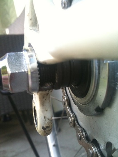

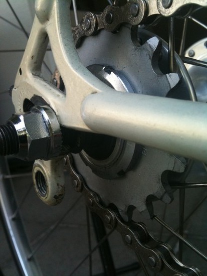

Derzeit ist die HR-Nabe wie auf dem Bild in den Ausfallern montiert - Gibts da irgendwelche Bedenken? Habe die Kette um 2 Glieder vergroeßert aber dann wars viel zu lang.
Liegen Scheibe und Mutter auf den Ausfallern plan auf? Ich würd mir da an deiner Stelle keine Sorgen machen. Du hast auch noch ne Vollachse, dh du kannst das Hinterrad richtig anziehen. Hättest du ne Hohlachse und Schnellspanner, dann könnts schon passieren, dass du bei einem kräftigen Tritt die Achse aus den Ausfallenden ziehst, aber so....
Ist die Kette 3/32 oder 1/8? Halflink funzt eh nur bei 1/8, zumindest hab ich noch kein 3/32 in der Hand gehabt. :o Abraten würd ich dir aber ohnehin davon. Sieht scheiße aus, rasselt wie nen Sack Schrauben, iss schwerer als vorher :blabla: :lol:
Fahr so weiter...
Fahr so weiter...
Liegen plan auf jedoch umschließen sie nicht voll die Ausfaller.
Hier noch ein paar Close-Ups - ich hoffe man kann's erkenen:
Aber ich werde auf jeden Fall das kleinere Ritzel probieren.
AW: Mal eben schnell ne kleine bastelfrage
Ach, da passiert gar nix. Sieht doch gut aus. Wenn du auch bissl mit dem Rad unterwegs bist, dann längt sich die Kette eh schneller als du gucken kannst. Ich würds so lassen.
du kannst locker so weiter fahren, sieht bei meinem fixie genau so aus, und hebt schon seit unzähligen km. ein kleineres ritzel brauchst du nicht, du kannst auch versuchen die kette zu vernieten, ohne dass kettenschloss. hat bei mir funktioniert.
Gute Idee! hatte ich eigtl vor nur schon wieder vergessen :spinner:
Natürlich funktioniert das, ist aber auch nicht empfehlenswert. Jeder aufgenietete und wieder vernietete Bolzen ist eine potentielle Schwachstelle der Kette.
Nicht wenn es mit dem richtigen Werkezeug gemacht wird und schon gar nicht bei den breiten Ketten an Bahnrädern. Da werden seit Generationen Ketten vernietet ohne Probleme. Würd ich nur bei den modernen schmalen Ketten für 9-11fach als problematisch erachten.
