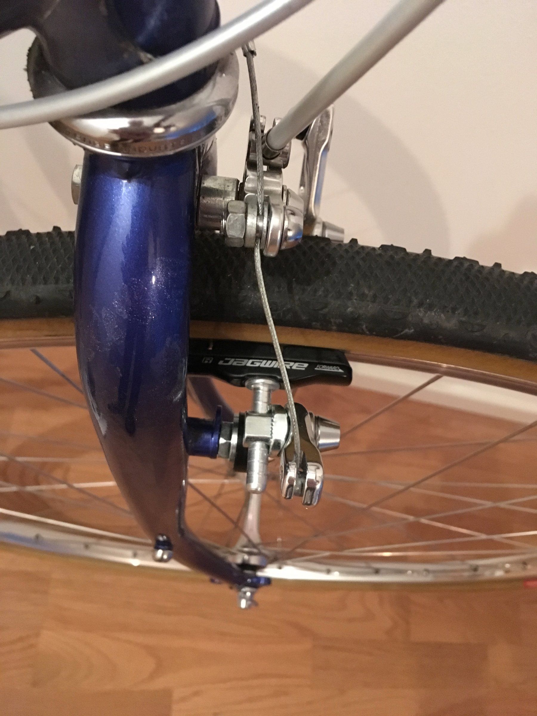

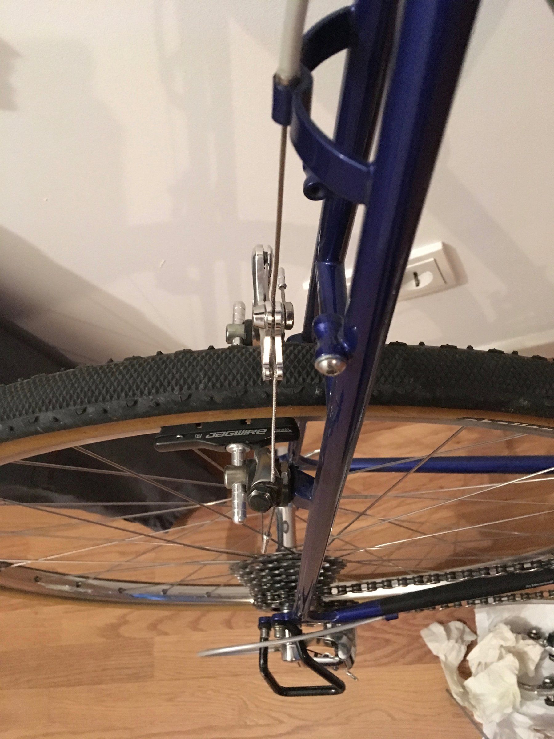

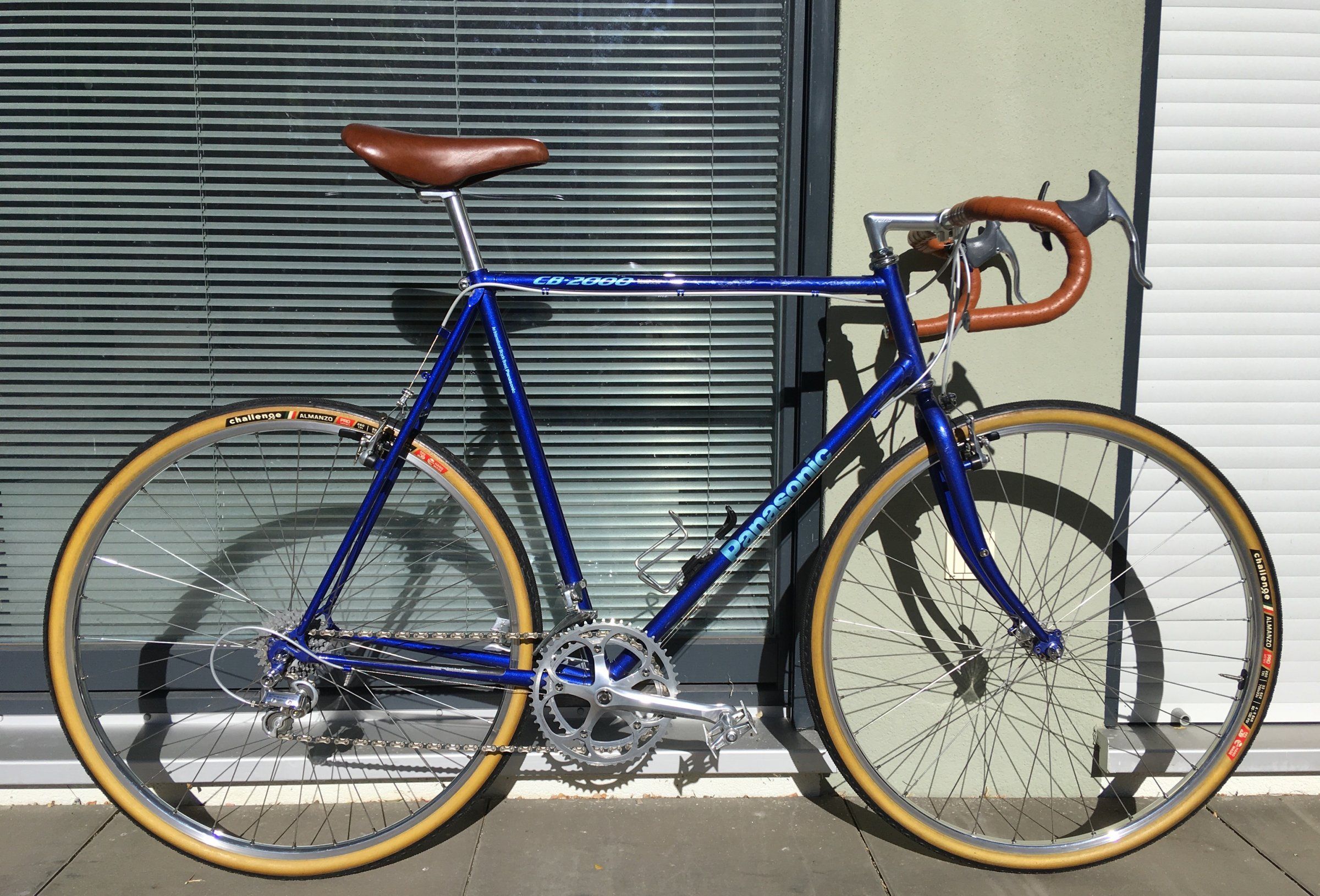

Es geht um dieses Rad, ein Panasonic CB-2000, das zum sagen wir Cyclocross Rennrad umgebaut wurde: bestückt komplett mit Suntour Superbe Pro.
Alles funktioniert einwandfrei, das Rad fährt sich sehr gut.
Einzig die Wahl der Cantlever Bremsen ist noch nicht abgeschlossen.
Ursprünglich wurden Suntour XC-Pro verbaut, artenrein so zu sagen. Diese harmonierten aber nicht mit den Sutour Bremshebel; der Bremshebelweg war zu lang. Wahrscheinlich nicht verwunderlich, im nachhinein.
Als Zwischenlösung habe ich Shimano BR-M200 SLR Cantis verbaut, die deutlich besser funktionieren, aber halt nicht ganz mit den restlichen Komponenten von der Wertigkeit harmonieren.

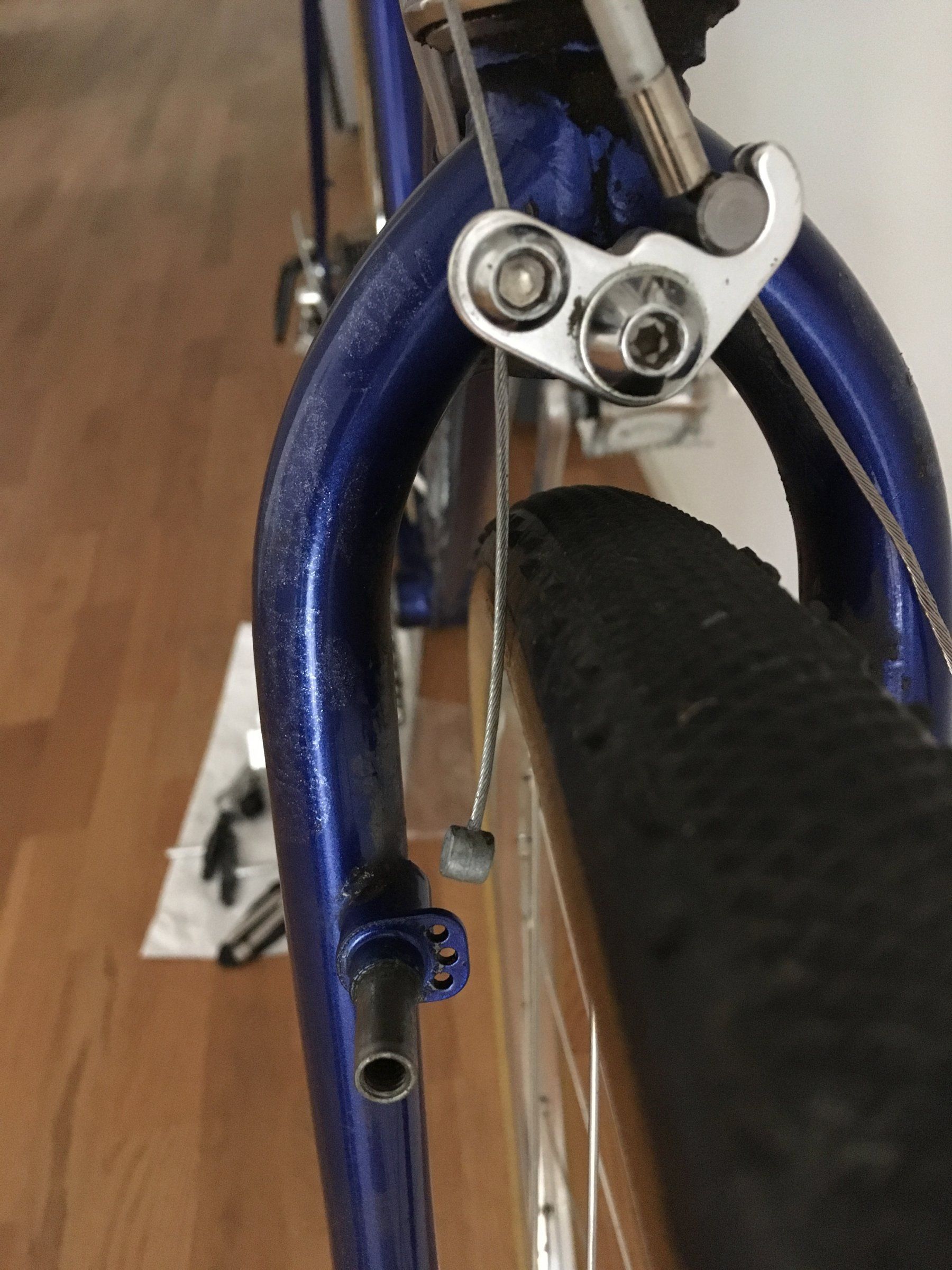

Die Wahl fiel schlussendlich auf Dia Copmpe 987 Cantis. Die Bremsen passen sehr gut zum Rad, haben aber einen Schönheitsfehler.
Der Hebel der Bremse sitzt deutlich weiter vorne, außerdem wird bei dieser Bremse für die Spannfeder nicht die Lochung am Anlötsockel verwendet.
Das bedeutet, daß der Bremsarm ca. 20 mm weiter vorne steht und der Seilzug schief verläuft.
Nun könnte man die verbaute Wippe vorne durch einen anderen Gegenzug ersetzen, was ich ungerne tun würde, aber auch hinten vor den Sitzstreben wäre der Seilzug schief.
Frage: welche Bremsen würdet ihr empfehlen, die zum einen zum Rad passen und zum anderen mit den Bremshebel harmonieren?

Vielleicht hast Du Dein Problem ja schon gelöst. Wenn nicht ...
Ich würde einen anderes Widerlager nehmen. Oben am Steuersatz geht es vermutlich nicht mehr, da keine Höhe zur verfügung?
Alternative für den Gabelkopf:
https://www.bike-components.de/de/Tektro/Bremszuggegenhalter-fuer-Vorderradgabel-p41028/
Die Wippe finde ich nicht toll, weil sie so weit unten ist und der Abstand in Längsrichtung des Rades genau zu den Cantis passen muss.
Mit dem Tektro könntest Du vielleicht auch wieder die XC Pro nehmen und den Querzug steiler spannen bzw. einen längeren Querzug nehmen, wodurch die Übersetzung sich verringert und sich die Bremshebel nicht mehr so schnell bis zum Lenker ziehen lassen. Das war doch dein Problem, oder?
Ansonsten hätte ich der Optik nach vermutet, dass sich die XC Pro und Dia-Compe von der Übersetzung her gar nicht viel tun.

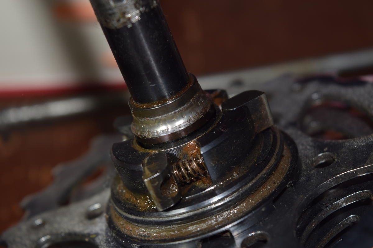

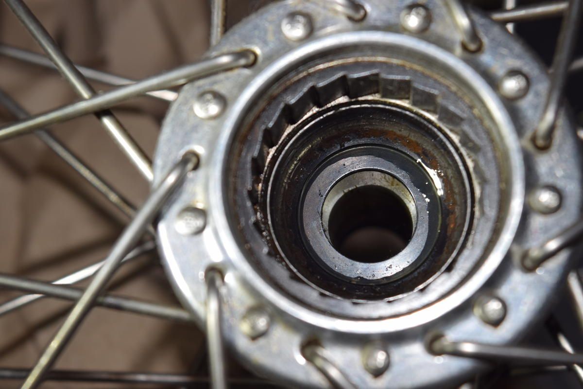

Diese Chorus/Record-HR-Nabe hat mir mal einer als "leicht rauh" verkauft. Grade aufgemacht: Da ist nichts mehr zu retten, fürchte ich? Wenn doch jemand ne Idee hat, freu ich mich!
Ja, für die Campa-Naben gibt es zum Glück alle Einzelteile. Man muss nur genau wissen, wonach man sucht; dabei helfen die Explosionszeichnungen in alten Teilekatalogen auf der Campa-Website. Die Teile sind sogar vergleichsweise billig.
Ich habe aber leider noch nie eine solche Nabe in den Fingern gehabt, die dieses Problem nicht hatte - Campa 8-fach Kassettennaben sind einfach keine schlauen Konstruktionen.
