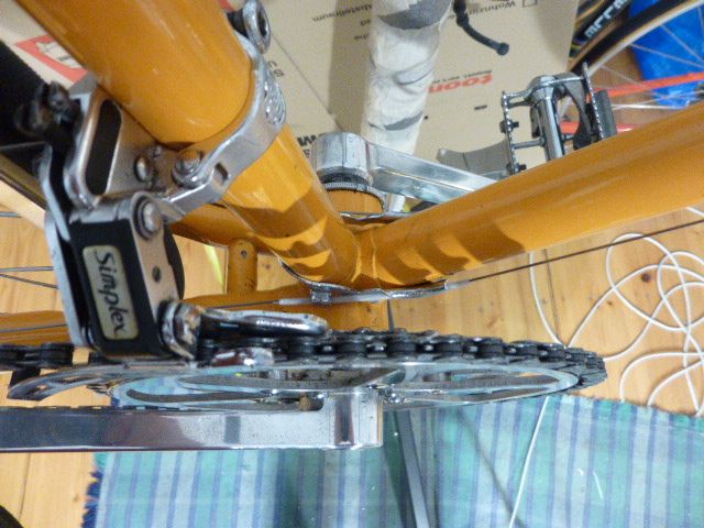

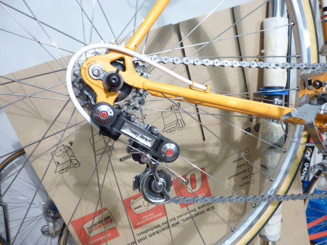

unter den huret zugumlenker habe ich jetzt einen liner reingebastelt und alles wieder zusammengesetzt. zug ist auf kleinstem ritzel leicht aber nicht stramm gespannt. am montageständer funktionierts - aber das war vorher auch schon so. die dunkelheit verschiebt meine nächste einstellfahrt auf morgen, dann werd ich sehen...
ich habs mal fotografiert...
gruß & dank
Wenn das Teil............
...........wirklich neu und unbenutzt war würde ich tatsächlich etwas Öl auf die Gelenke bringen und ggf. noch etwas Fett auf die Lagerung der Federspitze.
Wenigstens wenn es noch Probleme gibt. ;)
Sollte es im Werk geölt oder gefettet worden sein ist das sicher inzwischen verharzt.
Hast Du eine Anschlaghülle über'm Zug am Schaltwerk?
Der kommt mir etwas schräg vor.

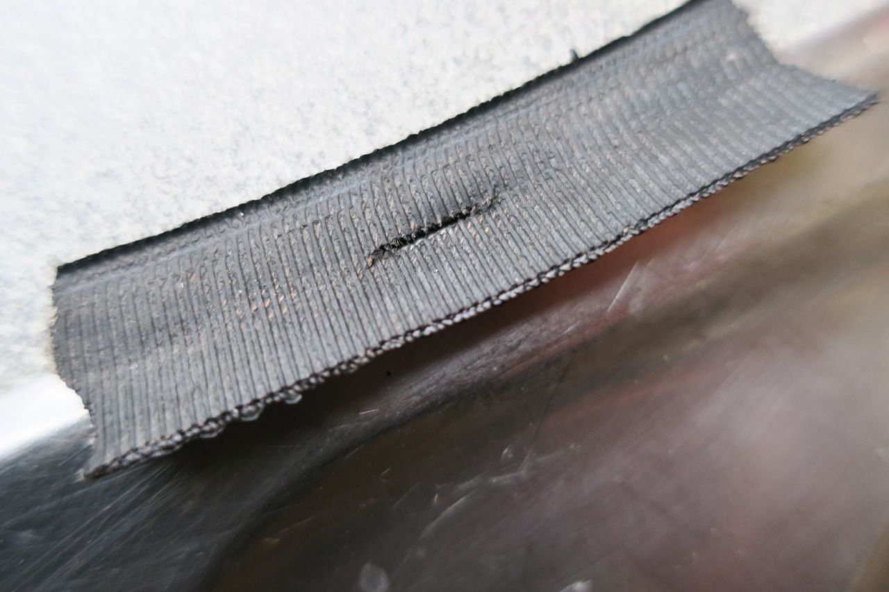

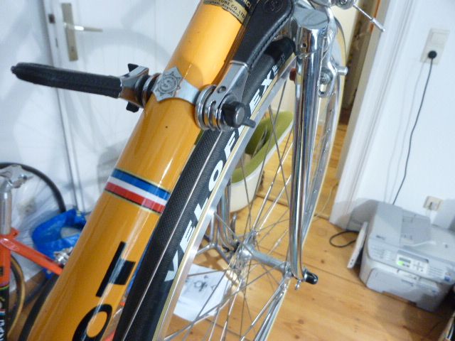

3 Mäntel in 2 Monaten durch, ohne viele KM, nach ca 2,5 Wochen jeweils. 1x ThickSlick, 2x Conti Contact Speed Reflex je 622x28
5,0 -5,5 bar auf Campa Lamda
Nach dem ersten Mal hab ich die Stelle an der Felge markiert, nach dem 2ten Mal das Felgenhorn glatt geschliffen. Warum das jetzt noch
mal passiert ist, hab ich keine echte Idee. Kann es sein, dass es daran liegt, dass die Felge an dieser Stelle leicht eingedrückt ist?
Hatte das schon einmal jemand oder ne Idee woran das liegen könnte?? Merci...
Achso, wenn es an der eingedrückten Stelle liegt, Zurückbiegen oder Entsorgen??
nee, es passt nur der zug in das »loch« am schaltwerk. anschlaghüllen (zumindest, die die ich habe) haben einen zu großen durchmesser
Hast du denn auch das abgekniffene Ende der Bowdenzughülle ( die meinst du ja wohl mit "Zug" ) plangefeilt oder geschliffen , das ist wichtig !

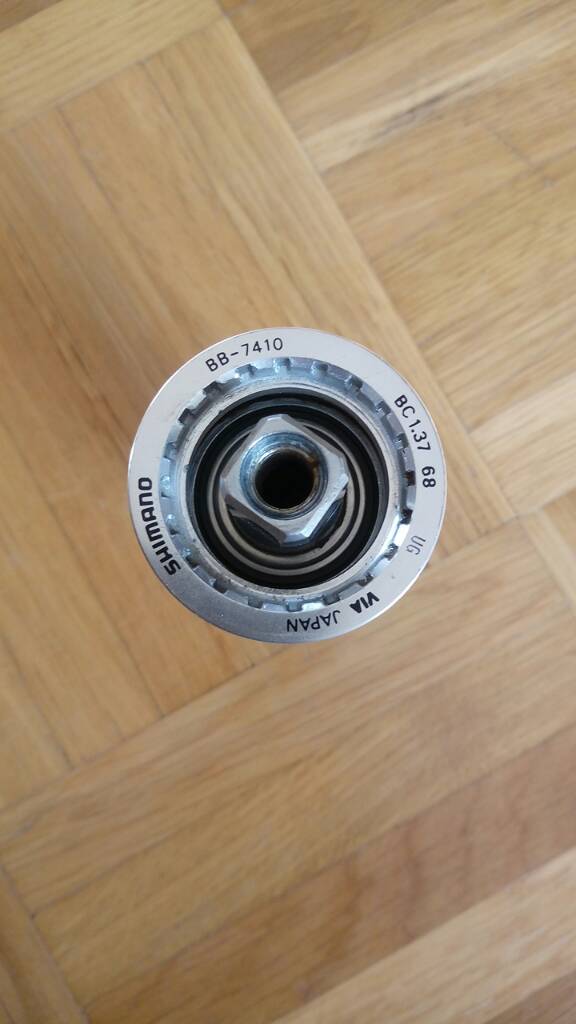

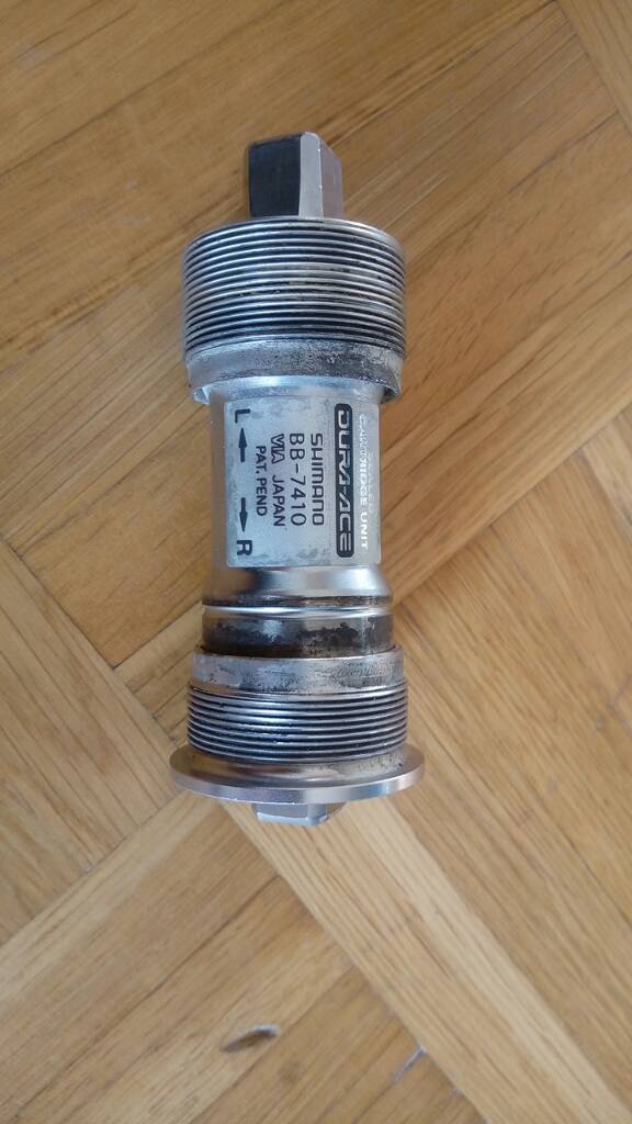

Kann mir schnell jemand verraten ob das nen bsa oder ita BB ist? :)
Anhang anzeigen 627802 Anhang anzeigen 627803
Du hast schon Recht mit deiner Frage , Hersteller verwenden oft eigenartige selbst kreierte Kürzel für das Gewinde ,
das vollständig 1,37 Zoll x 24 Gang pro Zoll heisst ( Abk. = 1,37 " x 24 Tpi ) , da gibt es wundersame Kürzel zu sehen...
Dann sollen die doch einfach BSA draufdrucken .

...womit auch nicht so viel gewonnen wäre.
Um die Verwirrung komplett zu machen:
"BSA" meint eigentlich nur, daß diese Tretlagerkonzeption auf der Welle zwei Festkonen hat. Namensgebend ist hier der Erfinder:
"Birmingham Small Arms". Erst später wurde dies gleichgesetzt mit der (zölligen) Gewindenormung 1,37 x 24.
