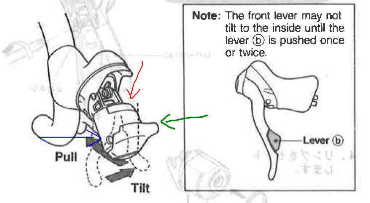

Ich habe auch mal eine Frage:
Ich habe schon öfter gelesen, dass man schaltunwillige STIs durch fluten mit WD40 (geht auch Ballistol?) wieder gängig bekommt.
Wo haut man das Zeug rein? Rot, Blau oder Grün?
Oder ist das egal?
Danke und Gruß Robert
Ich habe schon öfter gelesen, dass man schaltunwillige STIs ...
