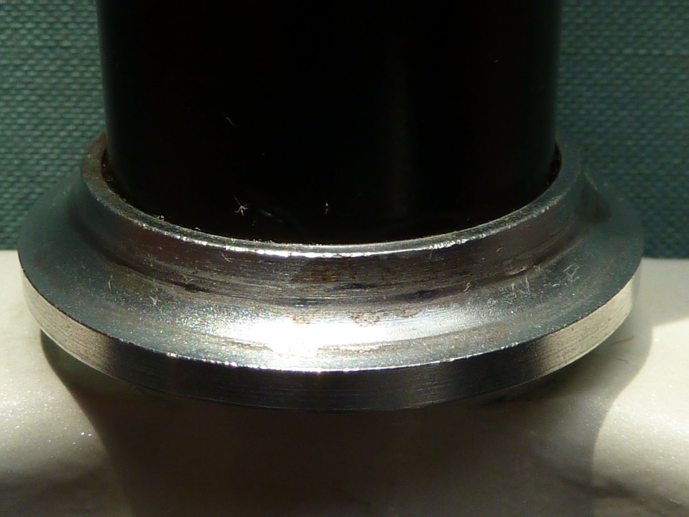

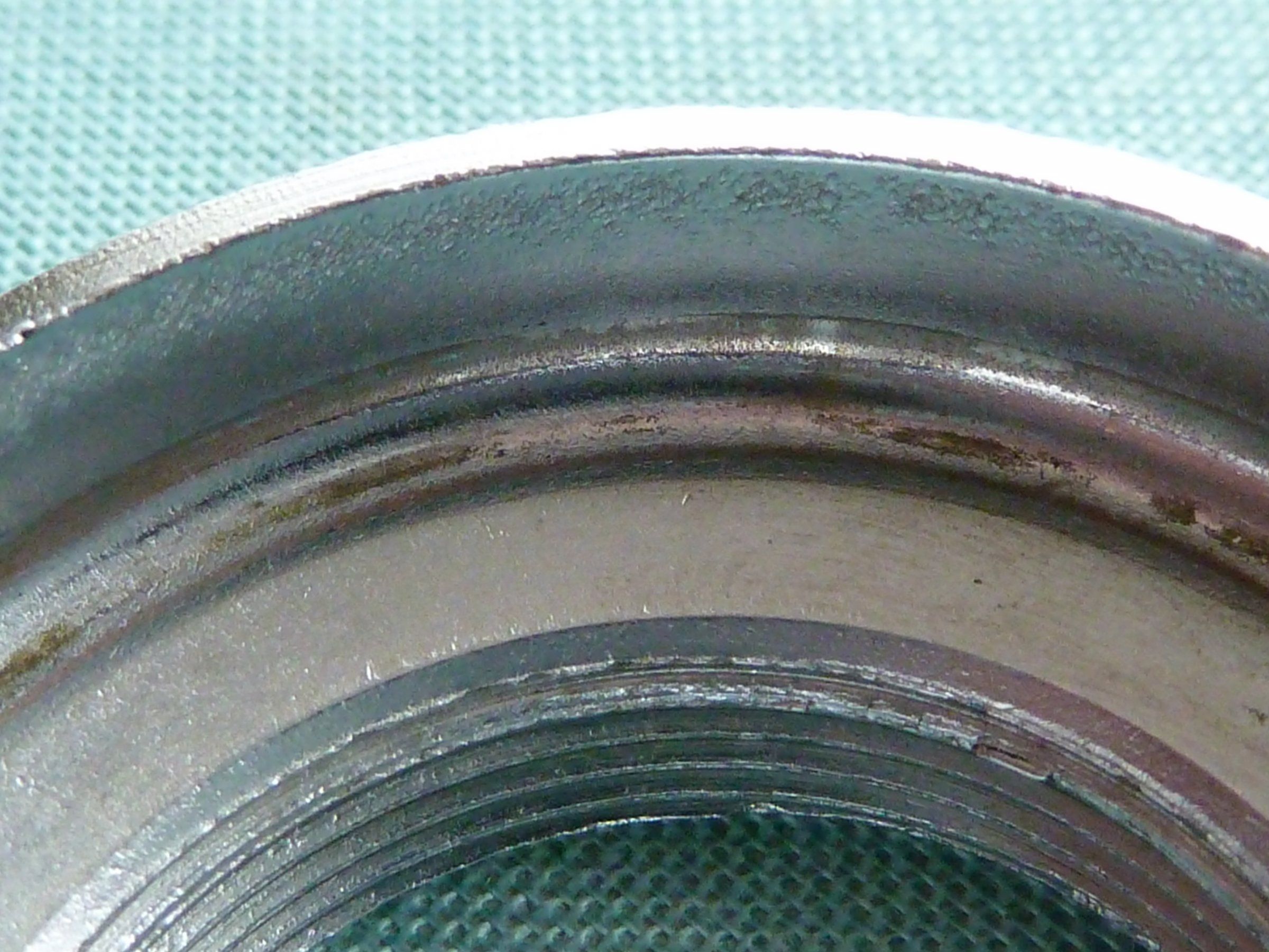

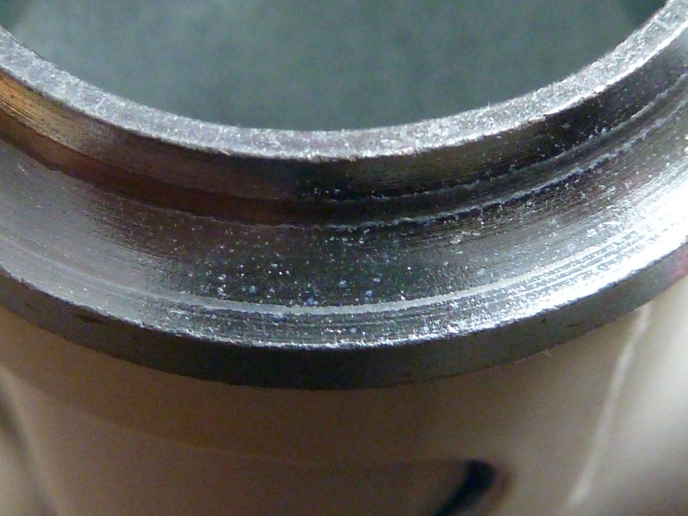

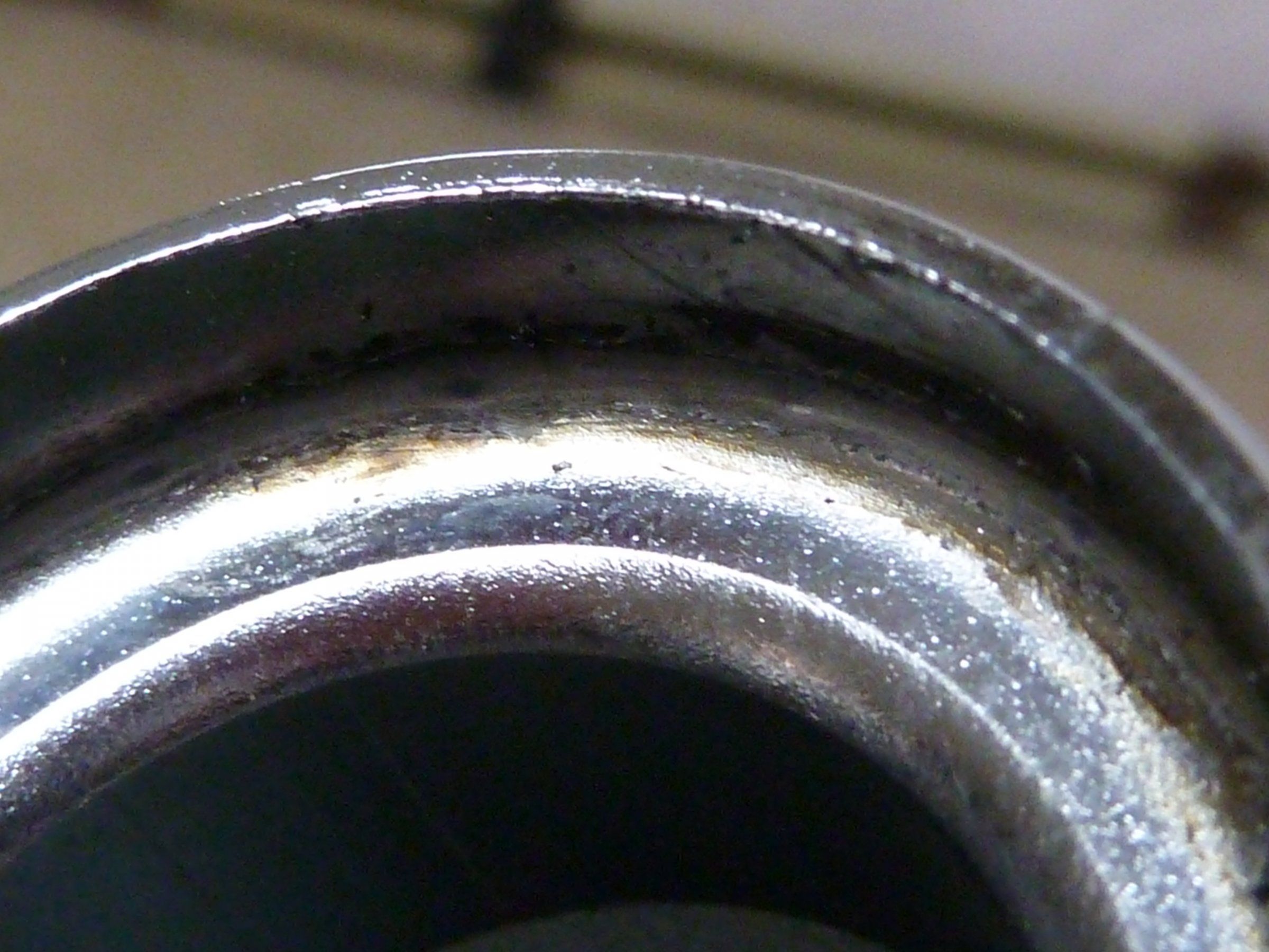

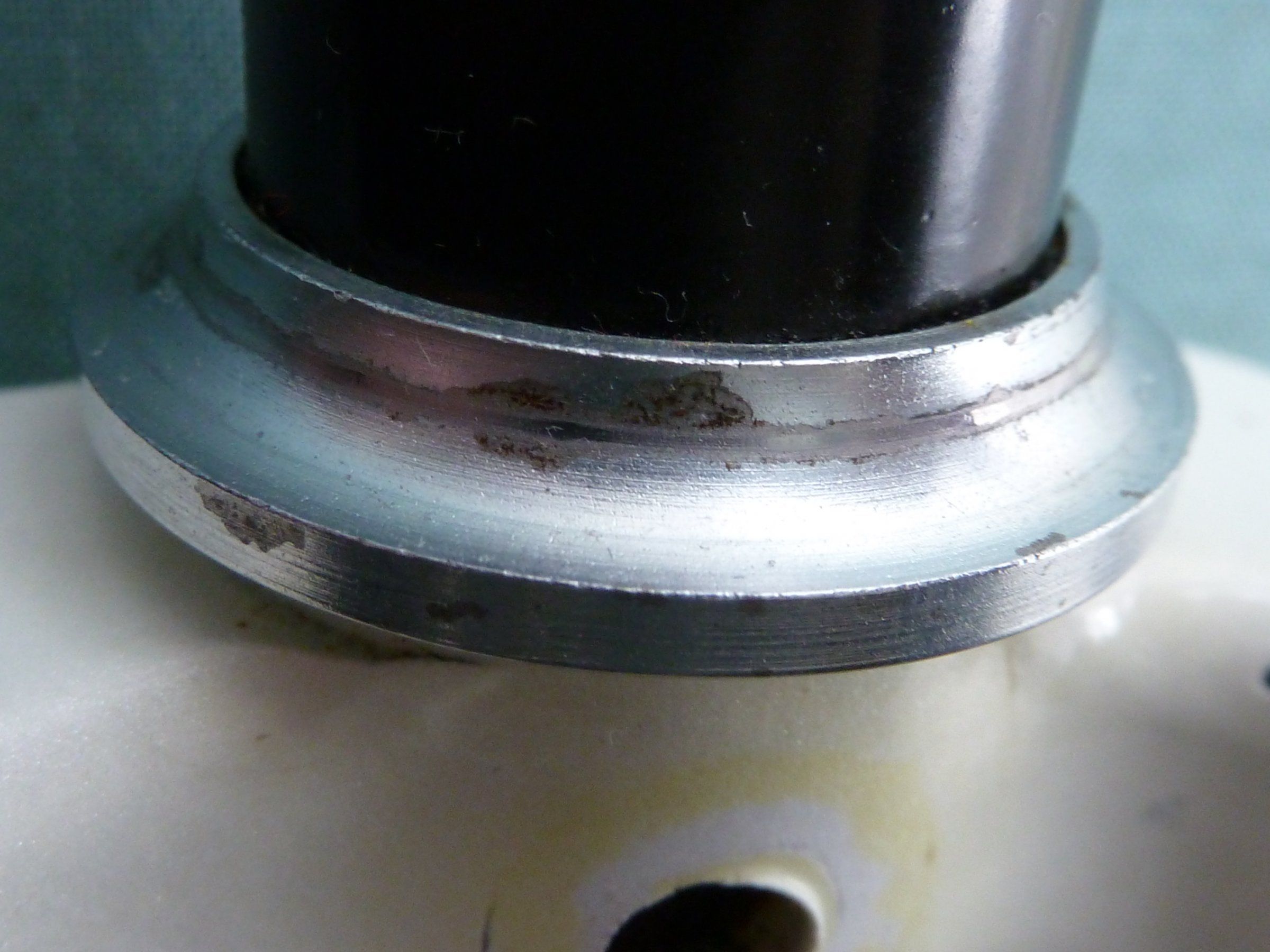

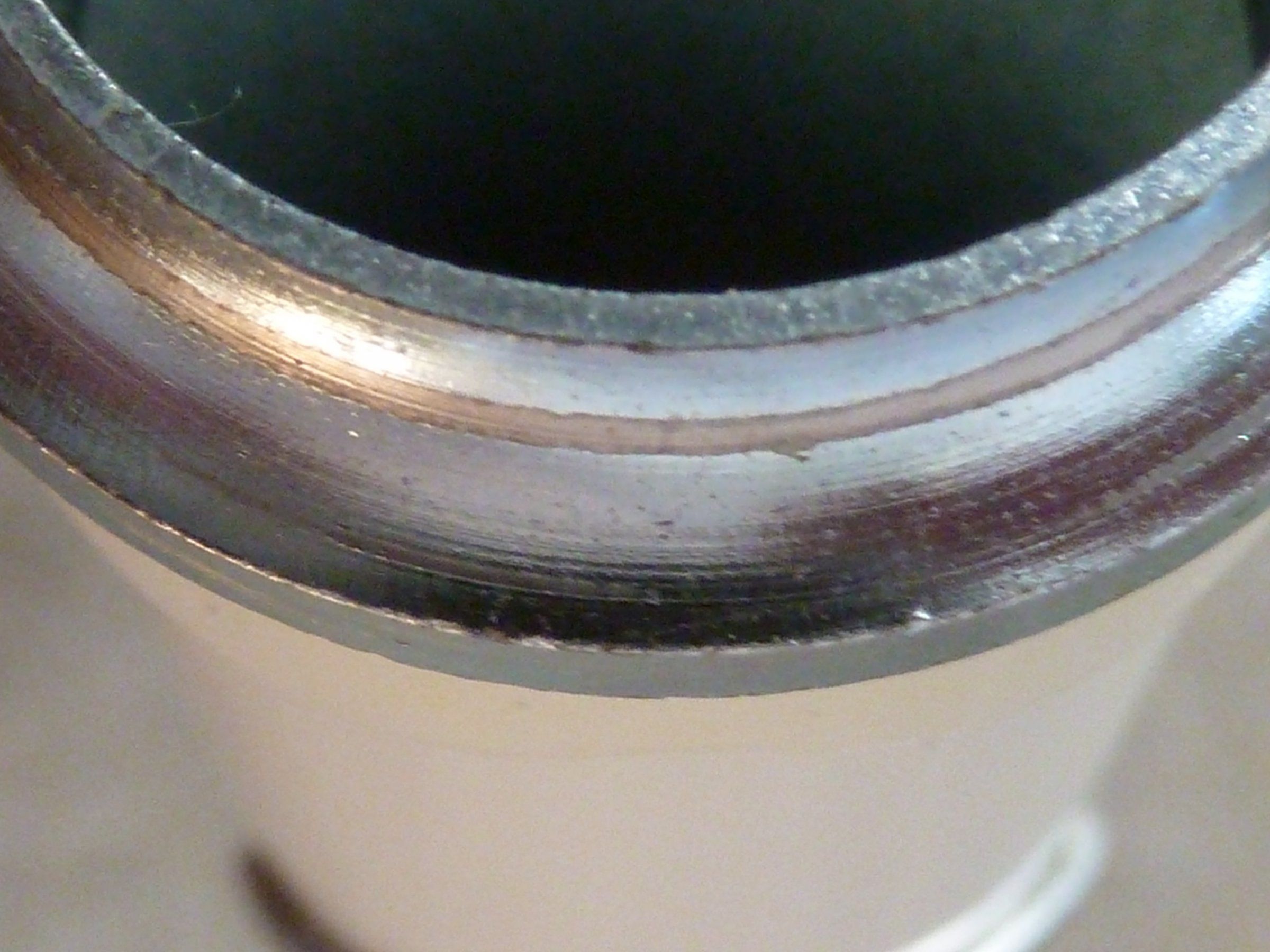

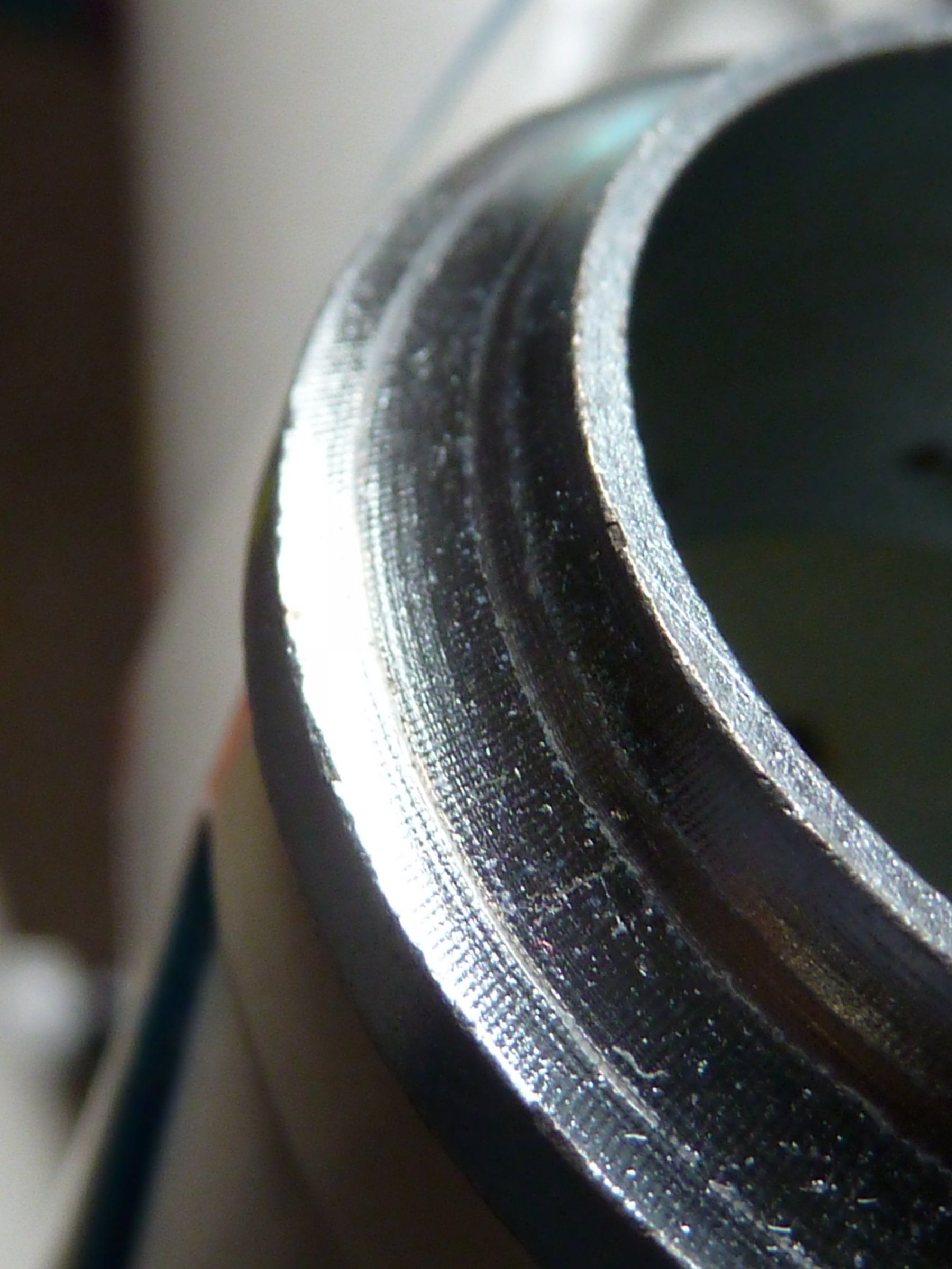

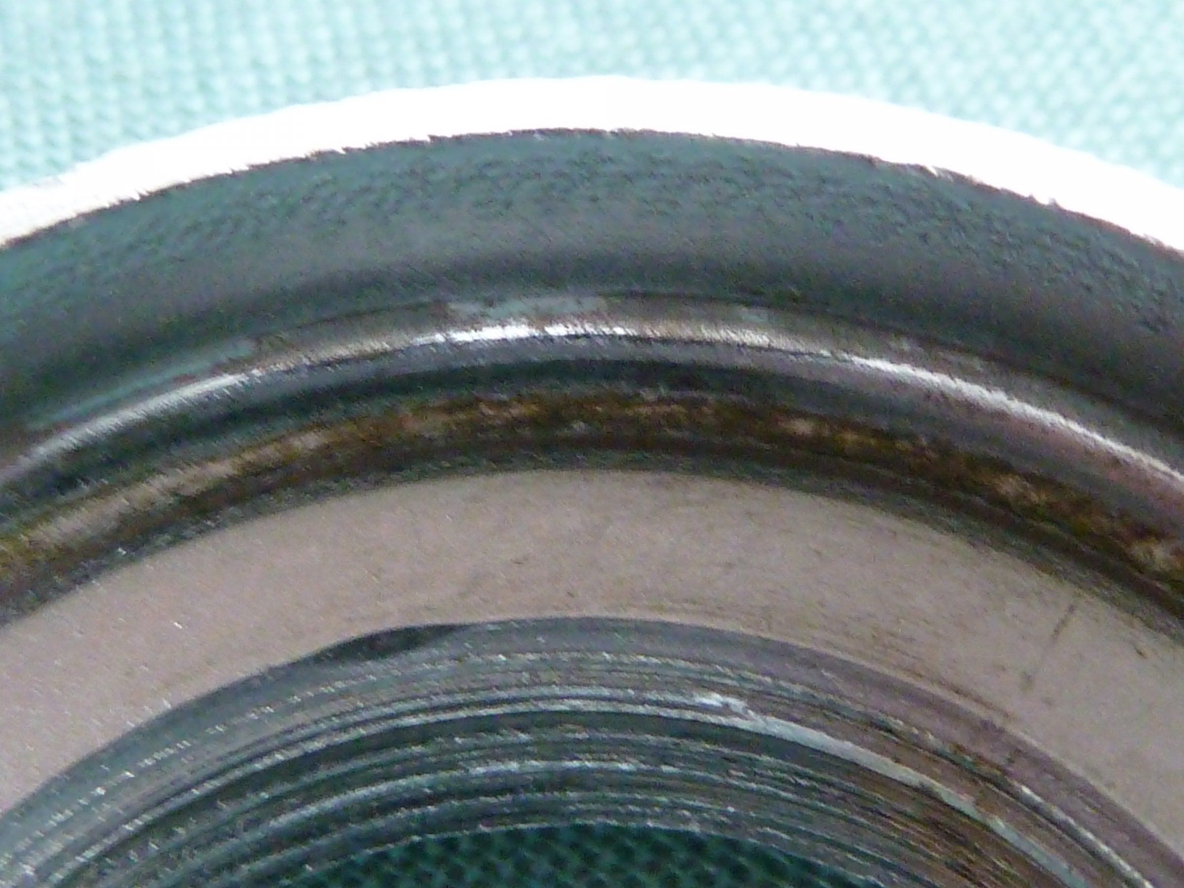

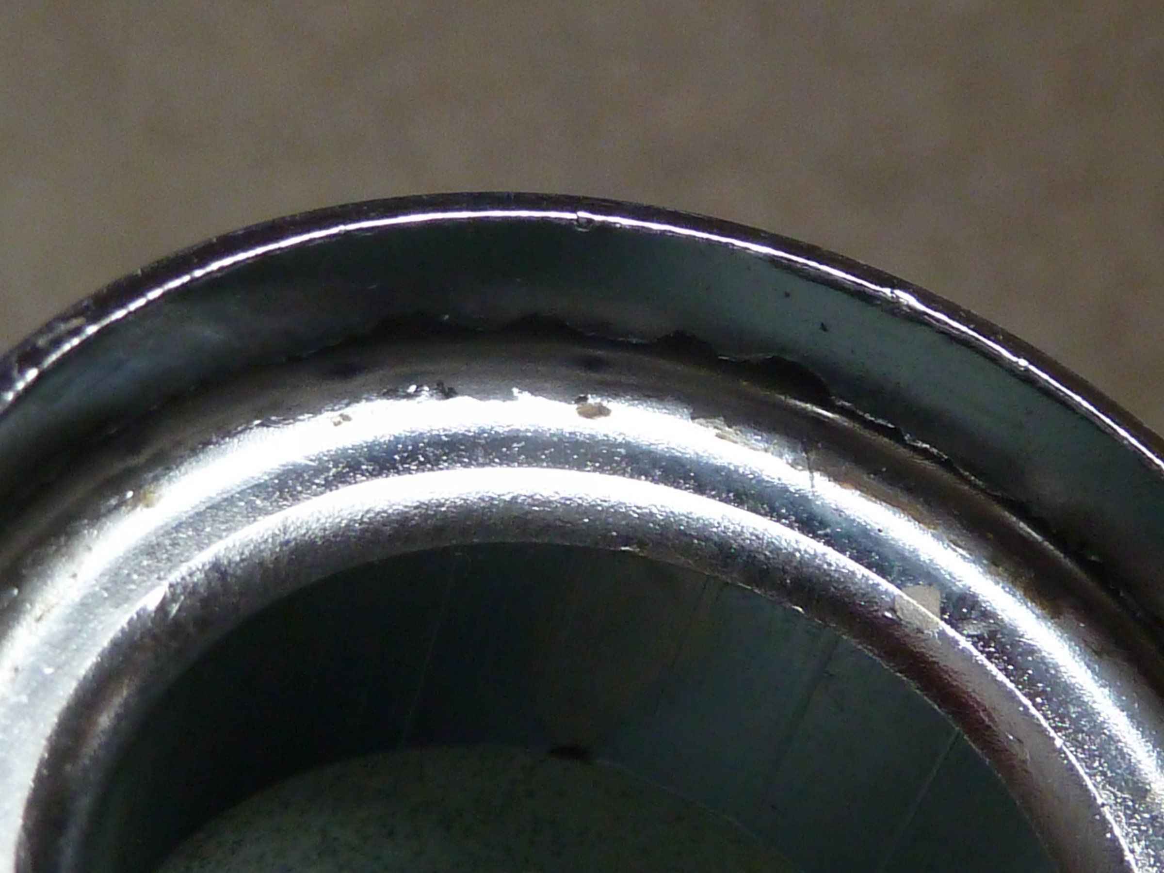

Tagchen,
mag eventuell jemand von Euch einmal die Bilder vom Steuerlager angucken, kann ich das verbaut lassen, oder besser gleich um ein neues gucken.
Kugelschale oben (Bild 1-3), Konus oben (Bild 4-6), Kugelschale unten (Bild 7 u. 8) und Gabelkonus (Bild 9 u. 10)
Danke!
Lagerschale_oben_1.JPG Lagerschale_oben_2.JPG Lagerschale_oben_4.JPG Konus_oben_4.JPG Konus_oben_5.JPG Konus_oben_6.JPG Lagerschale_unten_3.JPG Lagerschale_unten_4.JPG Konus_unten_1.JPG Konus_unten_3.JPG
Das is nun wirklich nix gutes, aber zum Bahnhof kommste damit … wichtig ist eher, was drumrum ist und was du damit vorhast.
Ich würde das nicht nach Augenschein bewerten sondern einfach mit zwei Kugelringen ausprobieren, ob der Steuersatz sich spielfrei und ohne Einrasten einstellen lässt. Falls noch in Ordnung, mit einzelnen Kugeln zusammen bauen.
Der Einbau ist immer der Anfang vom Ende des Lagers. Das sind nun mal Verschleißteile.
Dito und beurteilen ob die Laufflächen hinüber sind kannst Du auch ohne Ausbau und viel besser durch Live-Inaugenscheinnahme und abtasten mit einem Finger (grobe Schäden) oder eben wie von @Crocodillo beschrieben (die kleinen, schwerer ertastbaren Fehler/ Schäden).
Das sieht aber aus wie billigstes Material und dann Chrom rüber (7,95 China), jetzt ist der Chrom weg, die Lagersitze sehen noch normal aus. Kann man bestimmt noch nehmen, würde aber etwas höherwertiges nehmen, dann ist Ruhe. Sauber gefertigte Lager sehen anders aus.
Ich glaub die hatten damals bei Puch in Graz keine Geschäftsbeziehungen nach China, eher in den Osten - also Tschechei, Ungarn und Rumänien oder so.
Ja, ist aber auch nur ein Einstiegs-Puch. Da wird eine ähnliche Qualitätsstufe wie bei z.B. Raleigh oder deutschen Rennsporträdern verbaut worden sein. Also Thun o.ä.

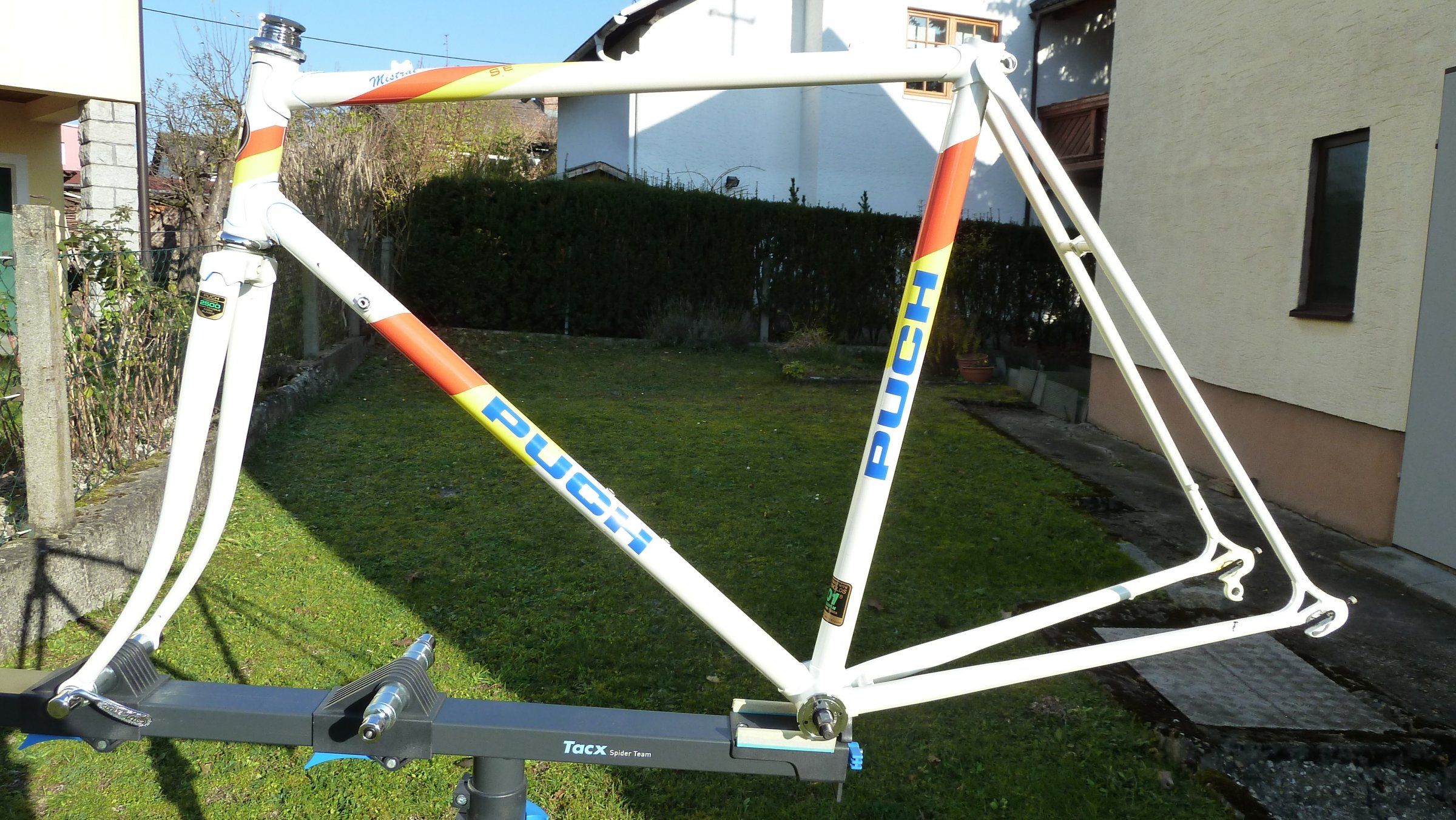

Es ist ein Mistral SE aus 1984, Du hast auch nicht zufällig einen Tipp aus dem stehgreif, durch welches Lager man es ersetzen kann, da jetzt das Rad komplett zerlegt ist würde ich gerne gleich zu einem neuen greifen.
