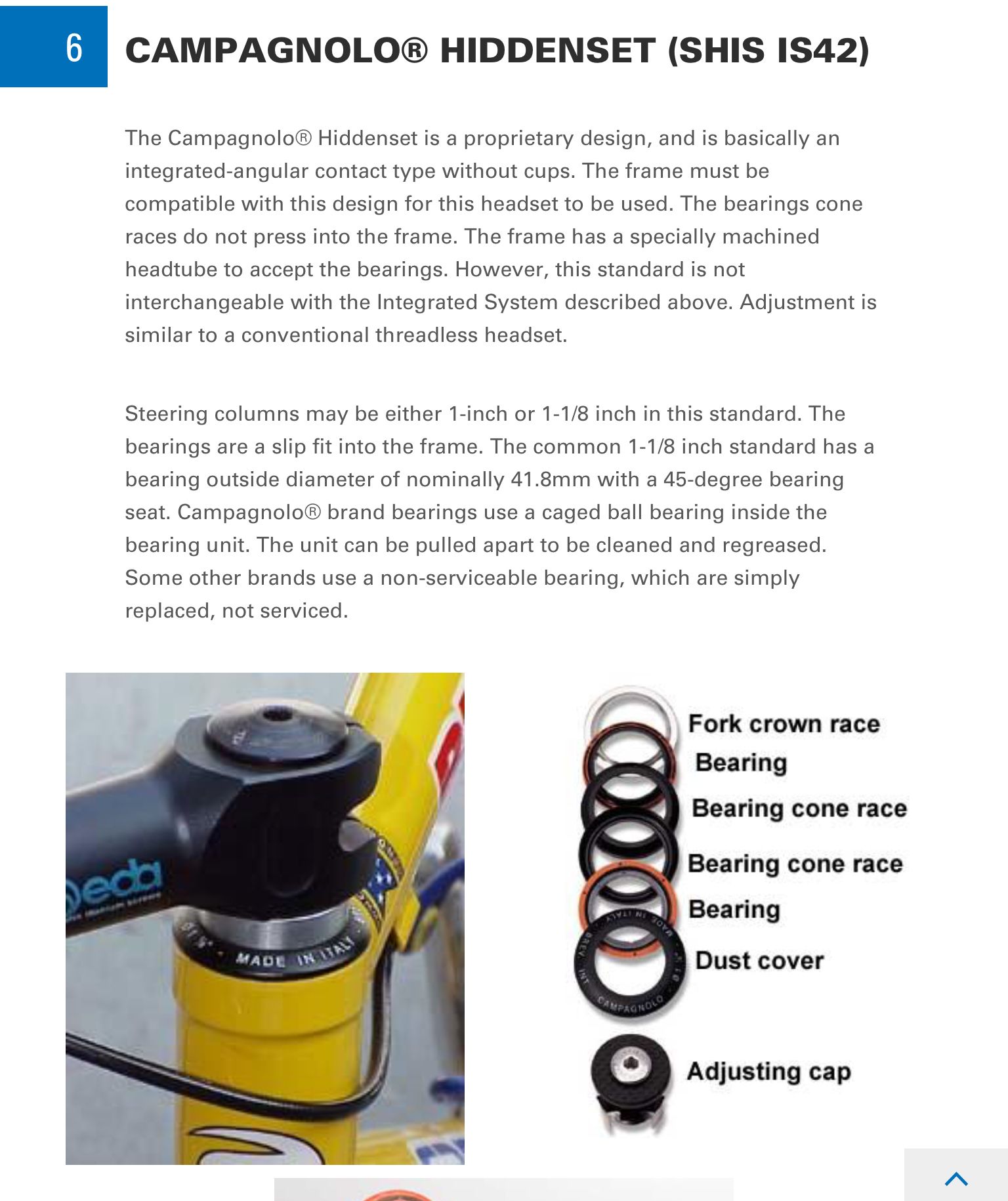

Also. Ich habe mir die parktool Seite mal durchgelesen & auch den Rahmen nochmal genau maß genommen...er hat oben & unten 41,8 —> d.h. Es müsste IS für Campa Standard sein. Die Auswahl ist nicht optimal aber es sollte sich was passendes finden.
Quelle: parktool.com
Allerdings scheinen die steuerrohrinnenseiten nicht sonderlich gründlich gefräst worden zu sein. Sollte man das nochmal nachfräsen (lassen)? Ist das kritisch?
Bloß nix fräsen....alles lassen, wie es ist. Die vollintegrierten Steuersätze haben ohnehin die Eigenart, manchmal vorschnell zu verschleißen,
z.B. wenn die Sitzflächen nicht parallel sind. Aber 1 x falsch gefräst, und der Rahmen ist für die Tonne. Dann doch lieber mal kurz den billigen Steuersatz tauschen. Vollintegrierte Steuersätze dieser Art halte ich für eine Fehlkonstruktion...sage ich - zugegeben - als bekennender Anhänger der "Gewindesteuersatz-Theorie"... .

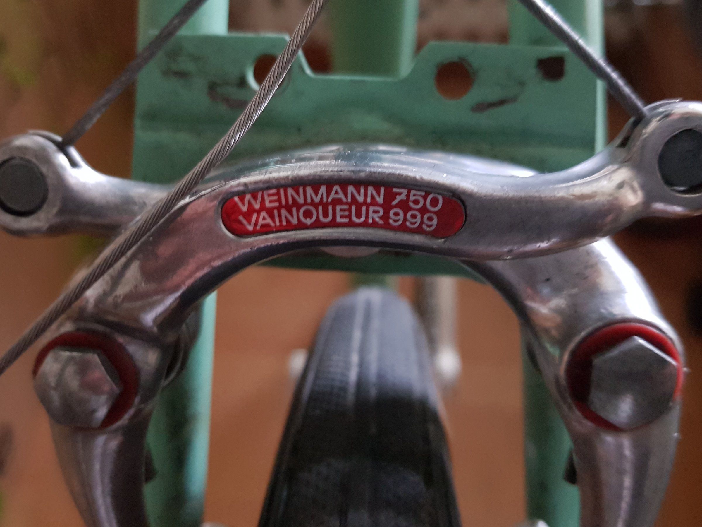

Kann mir jemand neue Bremsklötze für folgende Bremsen empfehlen?
Da gibt´s doch was von Ratioph ... ähm, neee, Kool Stop
