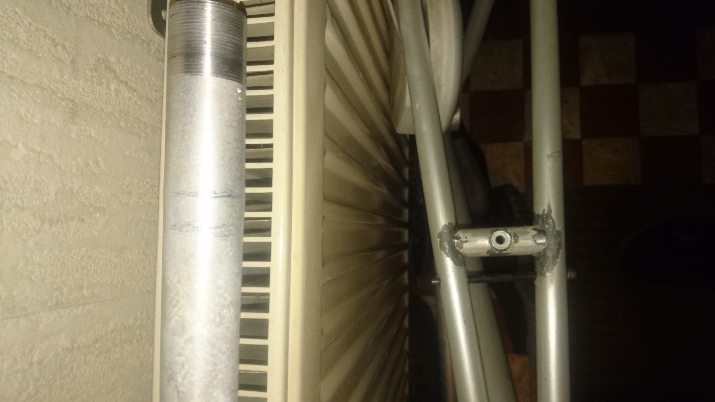

Die Hagan Rennradgabel sollte einen verzinkten 1" Stahlschaft mit Gewinde haben.
Die Gabelbeine/Gabelkopf sind aus Aluminium .
Diese Gabel ist komplett aus Aluminium!
Hab die Position der Ausbeulung mal mit einem Stift markiert.
Im Hintergrund sieht man den beschädigten Bremssteg, samt "Reparatur".
