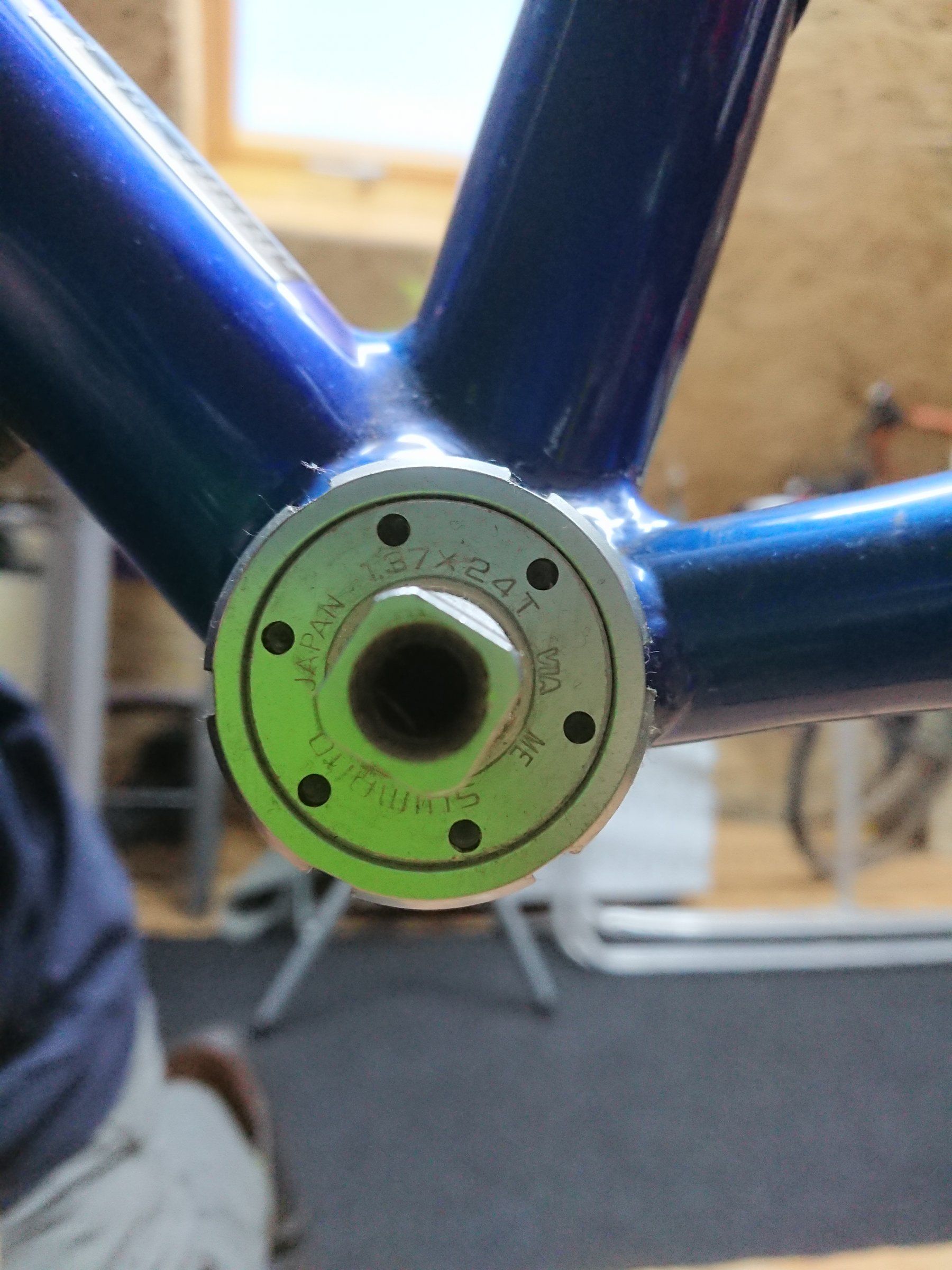

Moin Leute.
Was brauche ich hier für ein Werkzeug zur Innenlagerdemontage?
Stirnlochschlüssel und rechts 36 Maul ist klar aber gibts für die Rändelung auch was passendes?

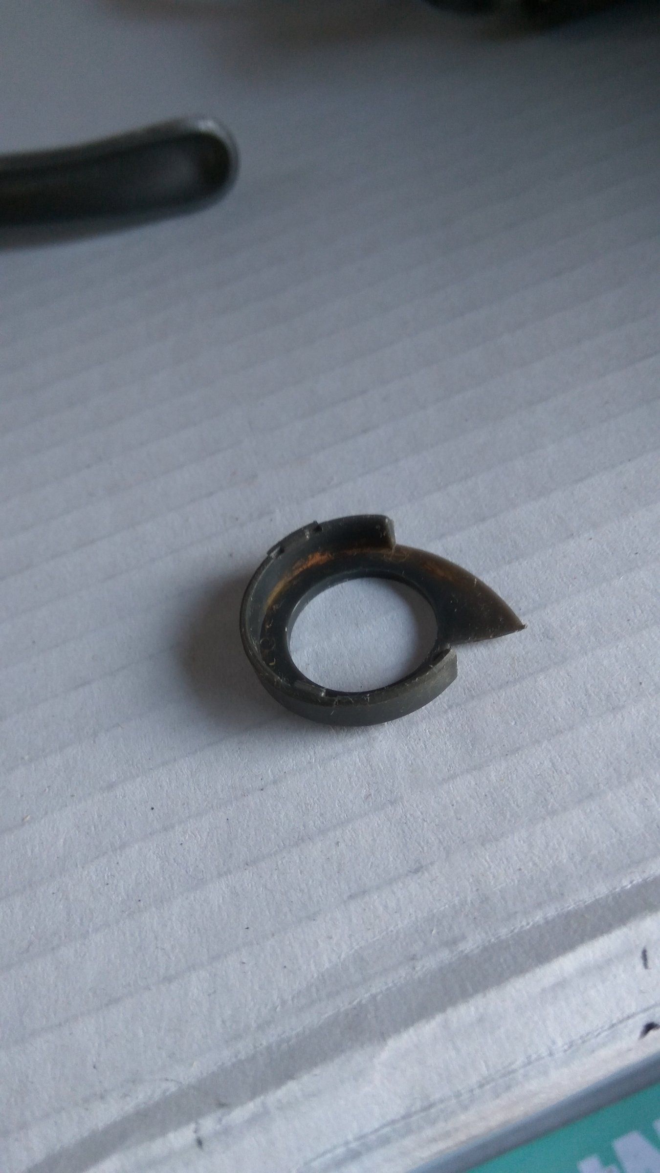

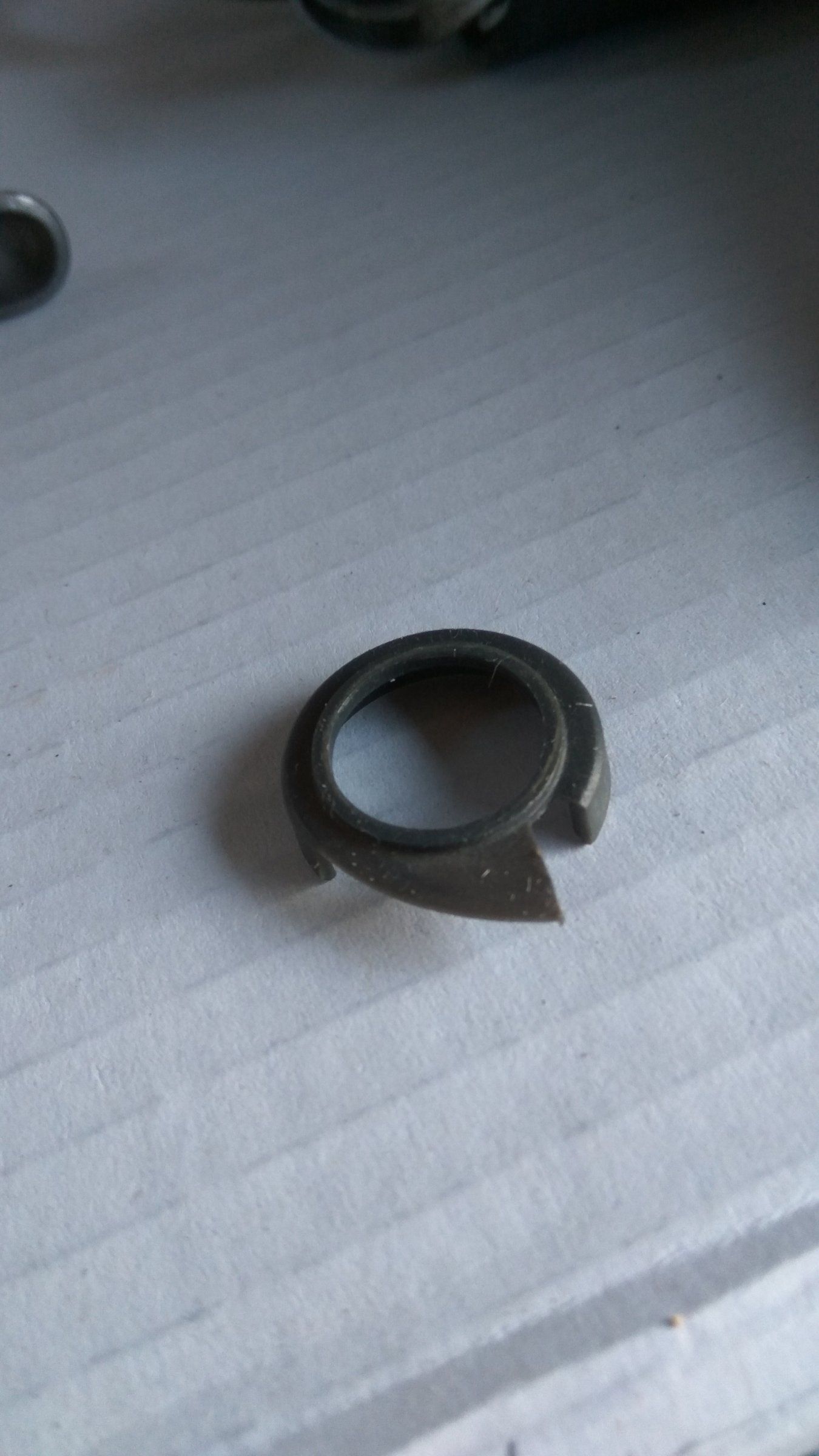

Hallo Freunde.
Ich habe mein shimano 600 Tri Colore demontiert und gereinigt. Dabei ist ein Teil übrig geblieben. Kann mir wer sagen wo das genau hin kommt? Danke! IMG_20190226_171934.jpg IMG_20190226_171929.jpg

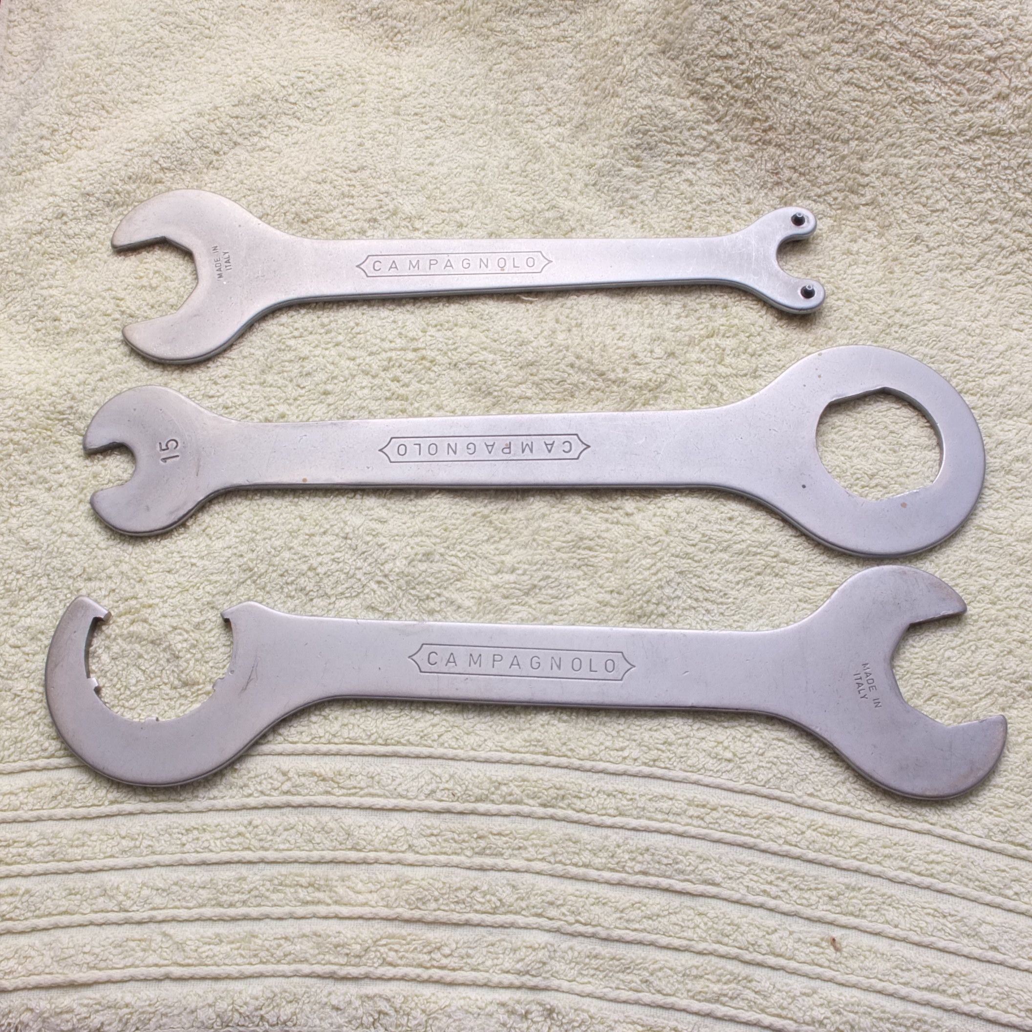

Moin Leute.
Stirnlochschlüssel und rechts 36 Maul ist klar aber gibts für die Rändelung auch was passendes? Anhang anzeigen 646175
Das hier ist das einzig richtige (der untere Schlüssel), ein sogen. Hakenschlüssel fasst ja nur eine Nut , und die wird oft "zermackt" durch Überlastung ,
Schraubendreher + Hammer ist nur ein Notbehelf in der Wüste Gobi oder so , lass es ....
