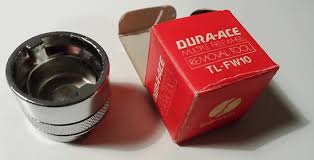

Hallo, brauche mal Eure Hilfe: Auf den Shimano Dura Ace FD passt Park Tool FR2 grad nicht …. was brauche ich denn da für einen Abzieher?? Schonmal vielen Dank :)Anhang anzeigen 644751

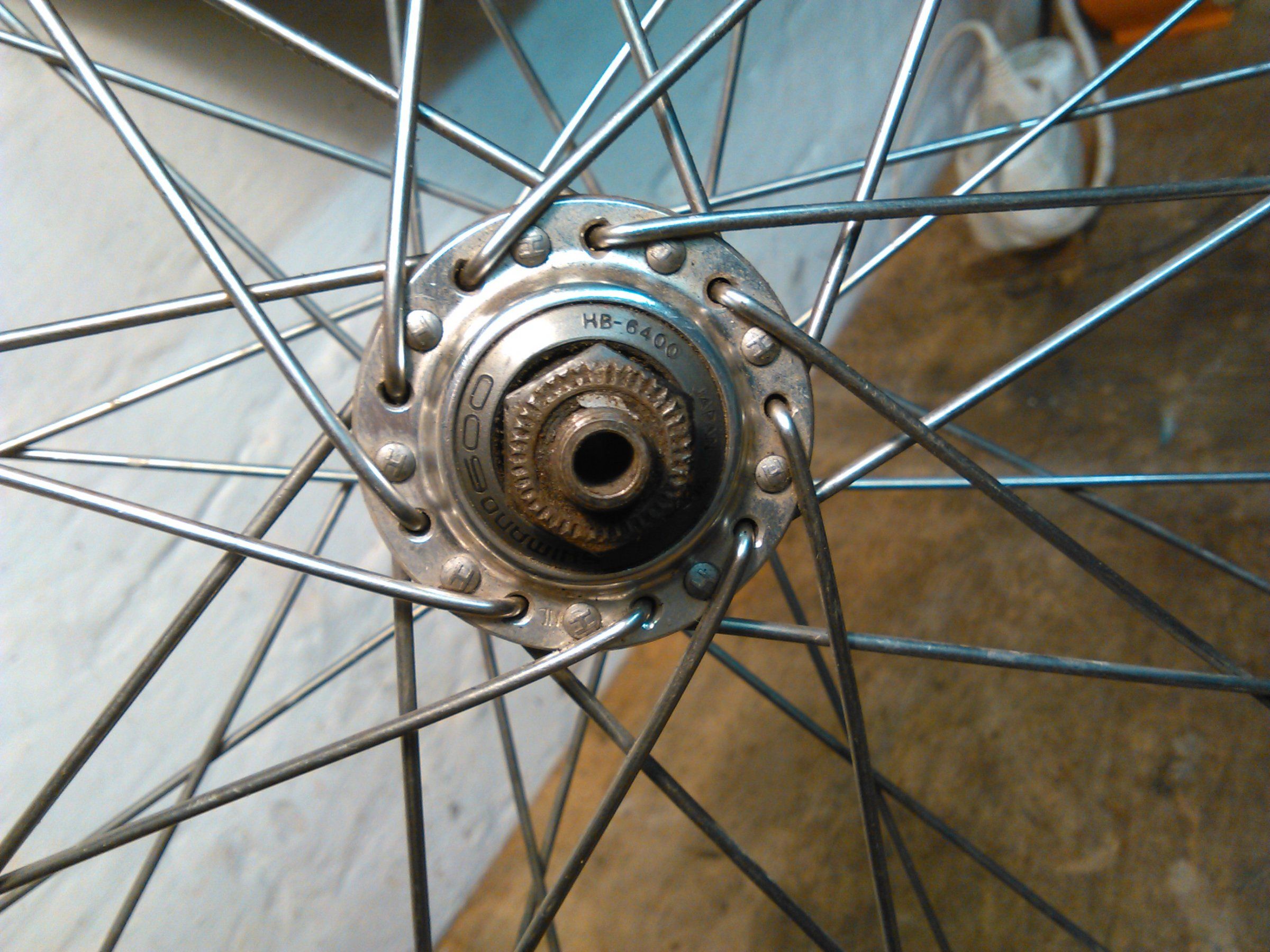

Wenn du die Nabenachse ausbaust kannst du auch einen anderen Zweinuppsiabschraubdingens nehmen , aber dann eine Gewindestange/Muttern/ Scheiben verwenden damit der nicht abrutscht und die Nuten im Freilauf ruiniert .
Mein Radhändler hat den an der Wand hängen, damit konnte ich mir die Mondpreise sparen.

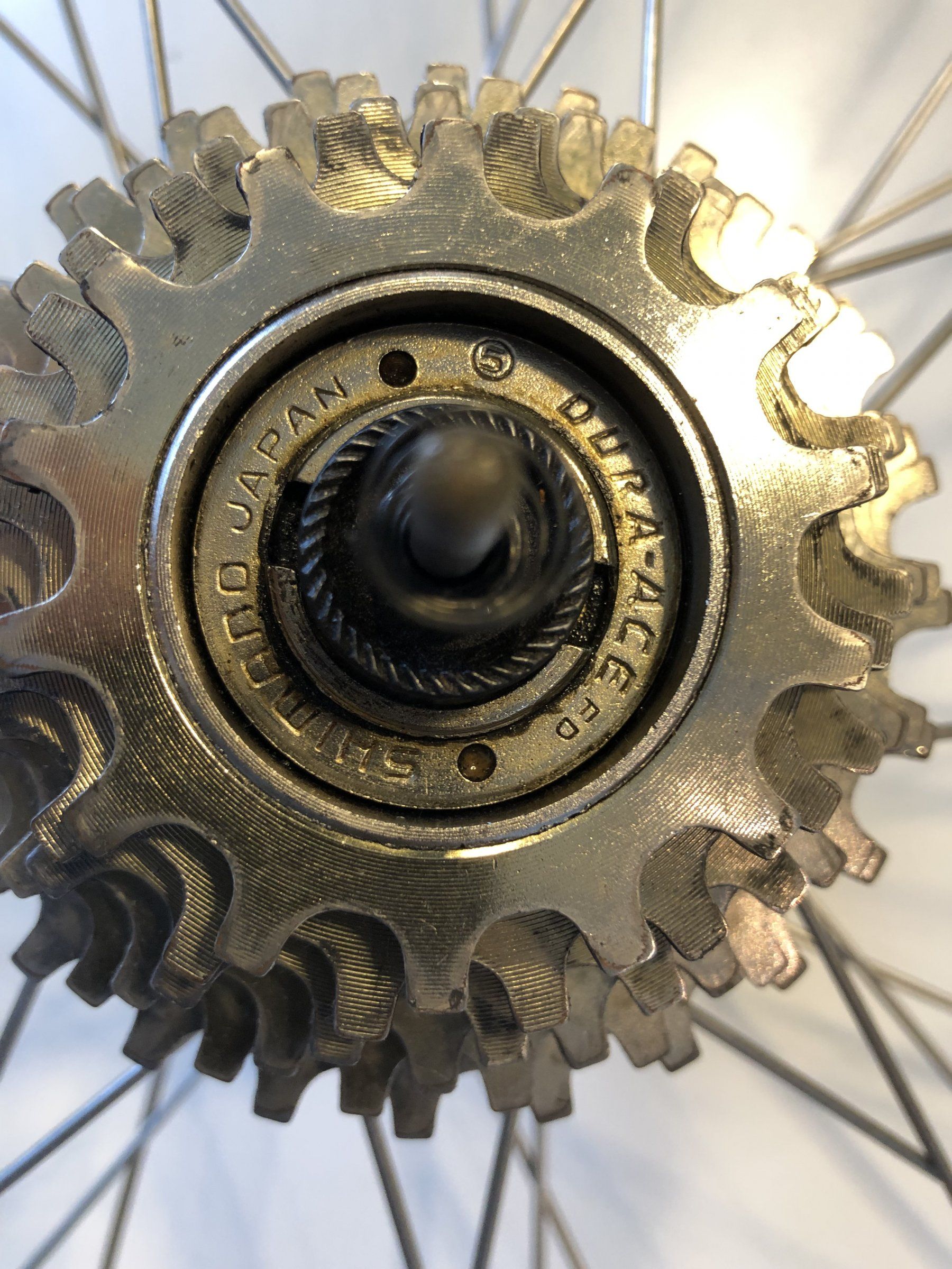

Ich hab mir mittlerweile selbst einen originalen gegönnt, nur um damit die extrem weiche Aufnahme an einem Schraubkranz zu vergnaddeln :mad: Die güldenen Dura Ace laufen super, sind aber an der Stelle leider nicht optimal konstruiert verglichen mit zeitgleichen Suntour o.Ä.
Die Aufnahmen liegen etwas tiefer als der Kugellager Verschluss, man kan also mit dem Originalwerkzeug von außen nicht die ganze Auflagefläche nutzen. Ein ganz normaler Innenabzieher greift besser, es muss aber vorher die Achse rausgenommen werden (s.o.).
