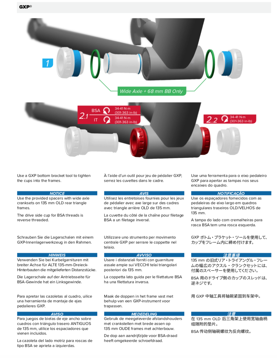

Ich habe eine neue Sram Rival OCT Kurbel mit gxp Innenlager gekauft und bei Montage stelle ich fest, dass die Kurbel ca. 5 mm seitlich, unfahrbar Spiel hat. Man kann die Kurbel hin und her bewegen.
Anleitung war nicht dabei. Auf der Sram Webseite finde ich in der Anleitung für Kurbeln bei GXP einen Hinweis auf Spacer (bei mir waren keine in der Originalverpackung dabei). Mann soll sie für den Fall, dass man 135er Einbaubreite hat, ich habe normale 130er, verwenden.
Hat jemand einen Tip, was habe ich übersehen?

Verstehe ich jetzt nicht... 130mm? Du brauchst für 68mm Innenlagerbreite (Rennrad) rechts und links einen Spacer. Keine Spacer für 73mm (MTB).
Richtig, mit der Nabenbreite hat das erstmal nichts zu tun. Die Spacer liegen auch eigentlich dem Innenlager bei, nicht der Kurbel ...
Miss doch mal die Breite deines Tretlagergehäuses.

Anbetracht dessen, dass keine Spacer dabei waren und in der Bedienungsanleitung steht: "
Verwenden Sie bei Kurbelgarnituren mit breiter Achse für ALTE 135-mm-Dreieck- Hinterbauten die mitgelieferten Distanzstücke."
bin ich zuerst davon ausgegangen, dass ein anderer Fehler vorliegen müsste.
Die Spacer sollten also bei Kurbel/Lager Verpackung dabei sein. Warum werden eigentlich die Spacer nur für den 135 mm Hinterbau erwähnt?
SRAM spricht da wirklich in Rätseln. Keine Ahnung, was "alte 135mm-Dreieckshinterbauten" sein sollen ...
Kann mir nur vorstellen, dass es dabei um das Einstellen der Kettenlinie mit Hilfe der Spacer geht. Ob die Kurbelachse im Innenlager Spiel hat, ist jedenfalls keine Frage der Hinterbaubreite.

Das ist dem automatischen Übersetzungsprogramm geschuldet. vermutlich ist damit 135er Einbaubreite von MTBs oder Reise-/Treckingrädern gemeint.
Das man dann die Kettenlinie damit anpasst, wie du bei deinem MTB mit BSA 68, mag ja sinnvoll erscheinen aber beim Rennrad mit 68 mm und 130er Einbaubreite nicht.
Die Bezeichnung " Kurbelgarnitur mit breiter Achse" lässt mich aber vermuten, dass es möglicherweise auch eine mit schmaler Achse gibt und ich die falsche habe.
Kann es sein, dass es zwei verschiedene Längen der Kurbelachsen bei RR-Kurbeln gibt? Es gibt ja auch eine CX Version. haben moderne Crosser 73 mm BSA Lager?

130mm Einbaubreite, BSA 68 Lager und Gehäuse aber Achse zu lang.
Wirklich seltsam... bei meinen beiden Rädern mit GXP und 68mm habe ich die Spacer mit eingebaut. Ohne Spacer ist dann die Achse zu lang und passt nicht. Ich würde einfach mal in einen gut sortierten Radladen gehen, die haben solche Spacer bestimmt in der Schublade - werden ja oft nicht benötigt.

Bei meinem MTB musste ich zwingend zwei Spacer mit je 2,5 mm einbauen, da ich sonst genau wie du heftiges horizontales Spiel gehabt hätte. Da ging's gar nicht um Kettenlinie, sondern ums Festkriegen. Daher vermute ich, dass hier die gleiche Situation vorliegt, die Achse deiner Kurbel also länger ist als z.B. die von meiner Sram Red und Truvativ Elita. Aber ist doch nicht so schlimm. Frag doch mal in einem Radladen, ob die Distanzringe mit dem nötigen Innendurchmesser haben, möglichst aus Metall. Oder du kaufst dir gleich:
https://www.bike-components.de/de/SRAM/Innenlager-Spacer-GXP-p48251/

Ja, bei deinem MTB mit 68 mm und 135 mm Einbaubreite macht es auch Sinn die Kettenlinie zu verschieben. Dass ich die Spacer brauche ist mir jetzt auch klar. Ob es dann mit der Kettenlinie hinhaut? Muss mal heute Abend alles noch einmal überprüfen.
