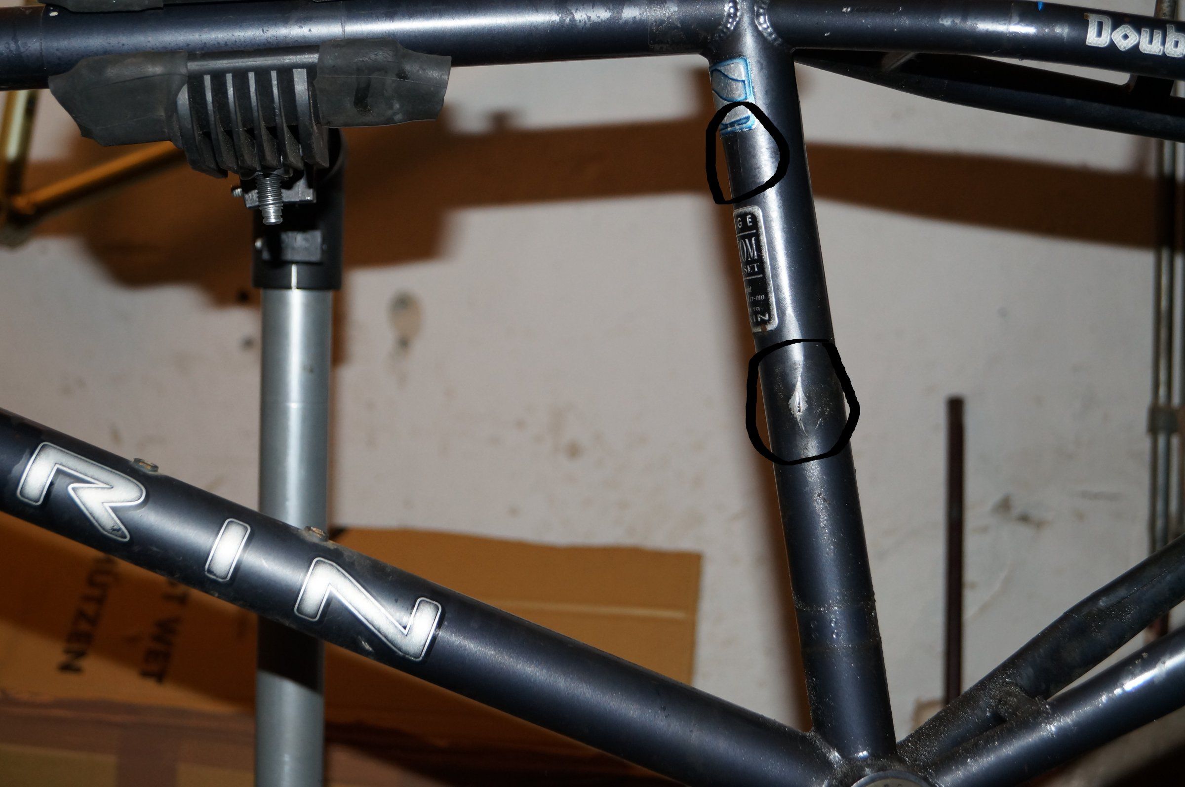

Hab hier einen Stahlrahmen (Marin MTB ;)) mit vertikalen
Rissen (ca.1,5-2cm) im Sattelrohr. Der Vorbesitzer hat wohl ne falsche Sattelstütze reingekloppt oder sonst irgendwas komisches damit angestellt, es finden sich zersägte Metallreste im Sattelrohr. Vielleicht eine festgerostete Stütze ausgesägt?
Na ja, kann man da überhaupt noch was machen oder ist der hin?
Man könnte passende runde Bleche auflöten wie @ta22os :
https://www.rennrad-news.de/forum/threads/kildemoes-randonneur-–-ein-versuch.142711/#post-3849890

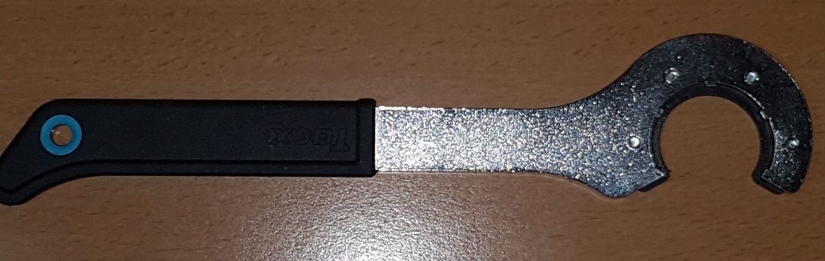

Das ist kein Shimano-Innenlager wage ich mal zu behaupten. Um die Kontermutter zu lösen sollte doch auch erstmal ein Hammer und ein Schlitzschraubendreher reichen. Ob das Lager es dann wert ist neu eingebaut zu werden wird sich danach zeigen.
Von Shimano gab es ein dreiteiliges Schlüsselset für das Innenlager, ich weiß nur die Nummer nicht auswendig und bin heute nicht daheim dass ich schauen könnte. Das wird Dir bei diesem Lager aber nichts nützen.
Das hier müsste es von Shimano sein: https://www.ebay.de/itm/Shimano-Tre...425242?hash=item1c5b18a1da:g:Y8wAAOSw9hdZ95do
Shimano TL-FC30
60 Euro ist natürlich ein stolzer Preis. Ganz billig war das Set vermutlich aber nie.

Frage mich gerade ob der Tacx für dein Nadax Lager passt. Weiss das hier jemand?
Ich hatte mal ein Problem mit einen T.A. Spezialistes Konterring einer 3-Arm Kurbel, da ging nichts außer der mit einer Nase.
Hatte dann bei Marc O Velo in der Sophie-Charlotte Str. gefragt und der hat so einen Hakenschlüssel welcher viel breiter und stabiler ist.

Bin mir auch unsicher, was jetzt genau für den Konterring vom o.g. Nadax Lager passt. Vielleicht bestelle ich mir einfach das genannte Shimano Innenlagerschlüssel-Set und probiere es aus. Ich brauche es für andere Lager sowieso.
Letztlich bleibt auch die Frage, in welche Richtung sich das Lager links und rechts öffnen lässt.
Den restlichen Anbauteilen gemäß sollte hier eigentlich ein Shimano 600er Innenlager verbaut sein, scheint aber nicht der Fall zu sein.
Seit zwei Tagen suche ich verzweifelt nach einem passablen Innenlagerschlüsselsatz. (Das Thema wurde hier im Board schon mehrfach besprochen. Doch die dort genannten Werkzeuge finde ich nicht mehr in den Shops.) Um den Konterring zu lösen, finde ich momentan nur diese 0815 Hakenschlüssel mit nur einer einzelnen Nase, die äußerst schlecht bewertet sind, da man schnell abrutscht.
Wo finde ich einen "guten" Schlüsselsatz für klassische Innenlager im Hobby-Preissegment?
Ich bin über den Tacx T4400 und den Schlüssel von Park Tool BBT-7 gestolpert. Leider finde ich die nicht mehr in den üblichen Shops...

Ich habe mein Nadax am Peugeot QFE:
__________
....mit dem Tacx verbaut:
Da das Nadax aus Alu ist muss man höllisch aufpassen nicht abzurutschen, sonst wird es hässlich.
