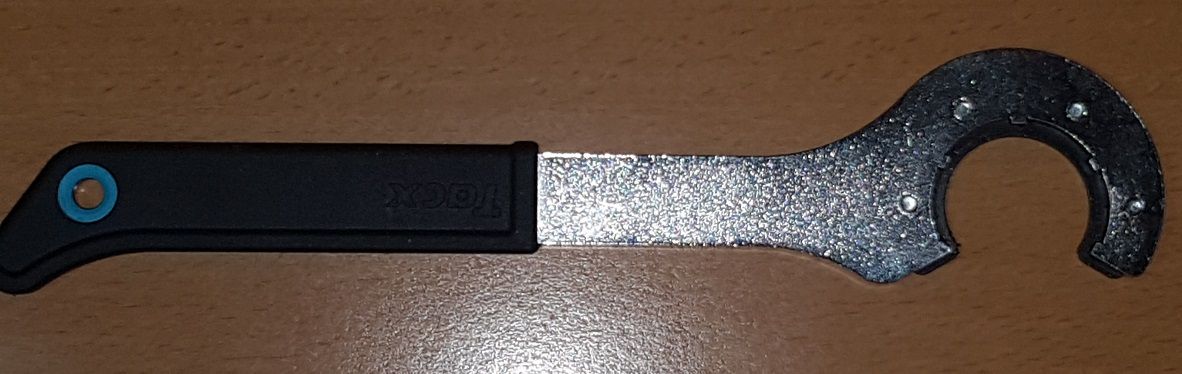

Und auf beiden Seiten dann nach vorne hin öffnen? Und mit links beginnen?
Links den "Ring" (mit konischer Form im Tretlagergehäuse) normal (gegen den Uhrzeigersinn) abdrehen.
Dann rechts das ganze Lager, gemäß deines Gewindestandards, ausschrauben.
ITA und FRA "normal", BSA im Uhrzeigersinn ausdrehen.

Ja, die Schlüssel passen - das Lager ist eine Patrone, Konterring links nach links rausschrauben, dann die ganze Patrone an der Rechten Seite nach RECHS rausschrauben - die kann extrem festsitzen, reinkorrodiert -Geduld und Kriechöl. Good Luck.
Edit: Pananoia war schneller
Das ist nett. Werde ich ggf. machen.
Bin mir auch unsicher, was jetzt genau für den Konterring vom o.g. Nadax Lager passt. Vielleicht bestelle ich mir einfach das genannte Shimano Innenlagerschlüssel-Set und probiere es aus. Ich brauche es für andere Lager sowieso.
Letztlich bleibt auch die Frage, in welche Richtung sich das Lager links und rechts öffnen lässt.

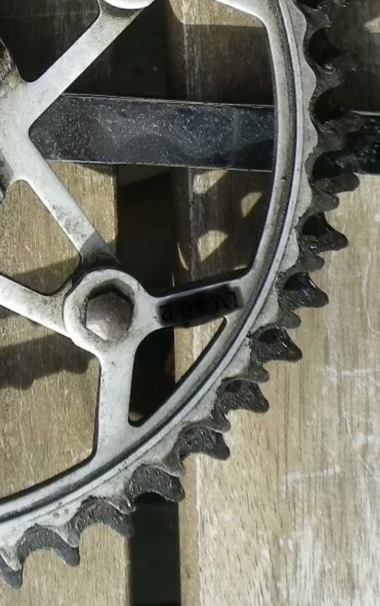

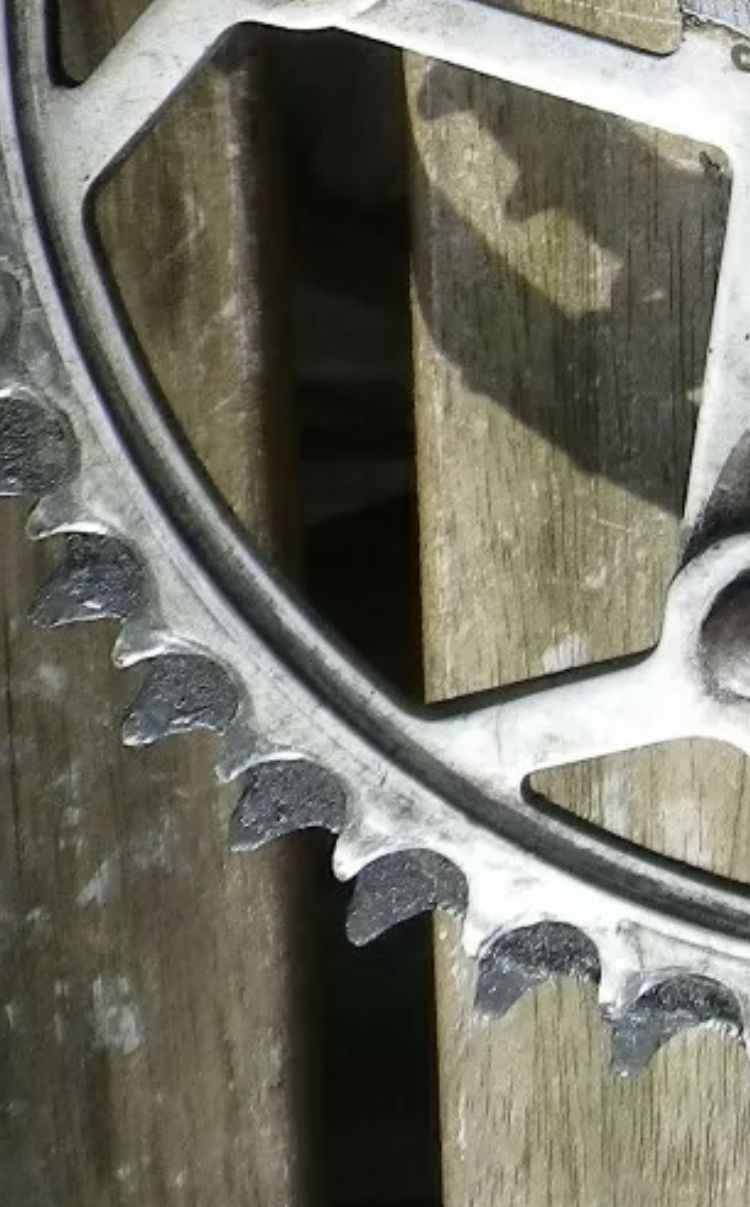

Wie seht ihr das? Die Zähne des kleinen Blattes sind ganz schön runter, oder?
