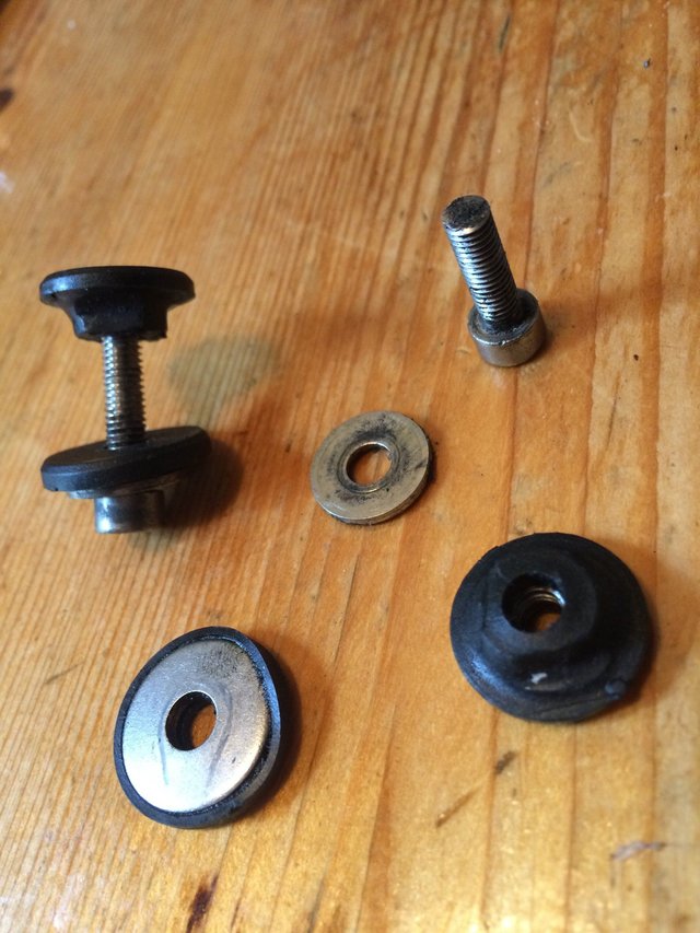

Die gummierten Unterlegscheibchen passen in die Aussparungen oberhalb der hinteren Ausfallenden, an den Schrauben lassen sich dann beliebige Schutzblechstrebenösen montieren. War an einem 79er Gitane ohne Anlötösen (schönes Wort) verbaut, vielleicht gab es so etwas damals schon zu kaufen (ist ja eine naheliegende Idee).
Och, ich sehe gerade, dass ich am Thema vorbei geschliddert bin (ging ja um den Steg). Na ja, der Ösentrick ist vielleicht trotzdem erwähnenswert...
Durchaus naheliegend, ein Rahmen mit Steg ohne Bohrung hat mit einiger Wahrscheinlichkeit auch keine Ösen am Ausfallende.
Etwas ähnliches gibt (gab?) es von Proline, mit GFK-Einsätzen statt gummierter Unterlegscheibchen. Reicht die Vorstellungskraft oder muss ich ein Photo machen?
Diese Lösung finde ich ansprechender als Schellenbefestigung.
Für hinten auf jeden Fall. Aber was ist mit der Gabel? Da muss dann doch wieder mit Schelle gearbeitet werden, wenn keine Ösen dran sind.

Hm, ich finde es tatsächlich eleganter, ohnehin vorhandene Befestigungsmöglickeiten am Rahmen zu nutzen als extra eine Öse da dran zu löten.
Ich meine Schrauben und U-Scheiben braucht man auch mit angelöteten Ösen, die gezeigten (federleichten) Passungsteile gibts auch aus Alu und die halten bombenfest und können (im Gegensatz zu Lötösen oder Gewinden) rückstandslos abmontiert werden.

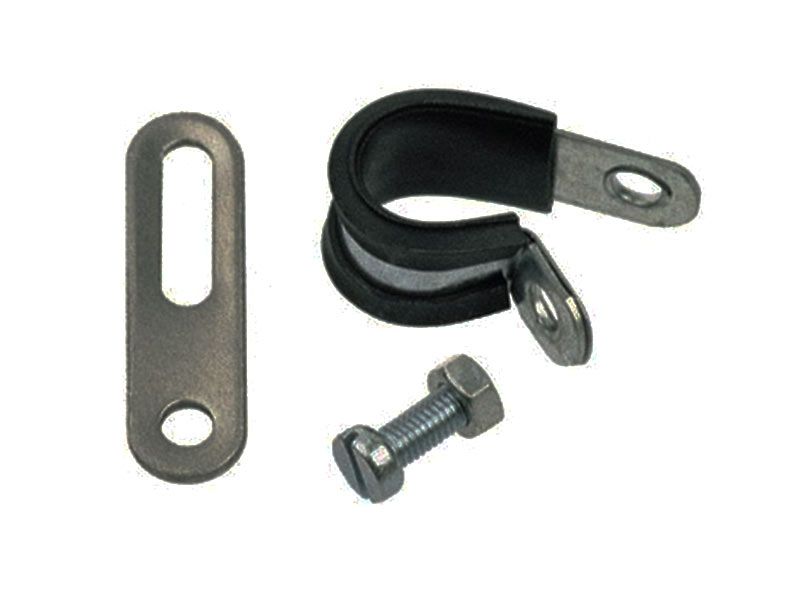

Die meisten Schellen sind ja recht wuchtig und können auch Gepäckträger halten, die könnte man durch filigranere Exemplare ersetzen. Zur Not selber schnitzen aus aus dünnem Edelstahlband, wie es das etwa von Abus zur Schloßmontage gibt.
Oder die erwähnten Adapter für unter den Schnellspanner. Irgendwie mag ich mich mit diesen Dingern nicht anfreunden, hat jemand Errfahrungen damit?

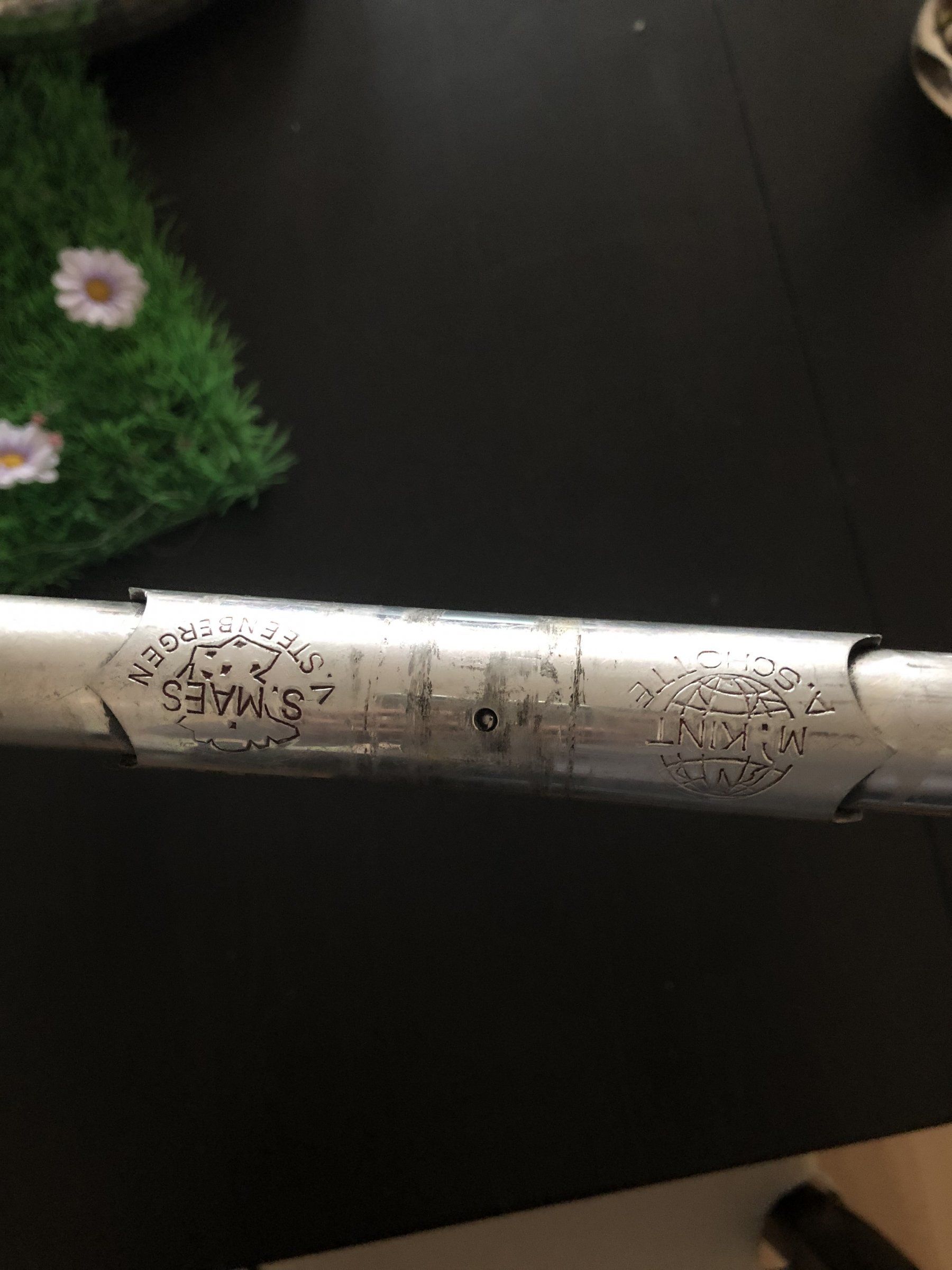

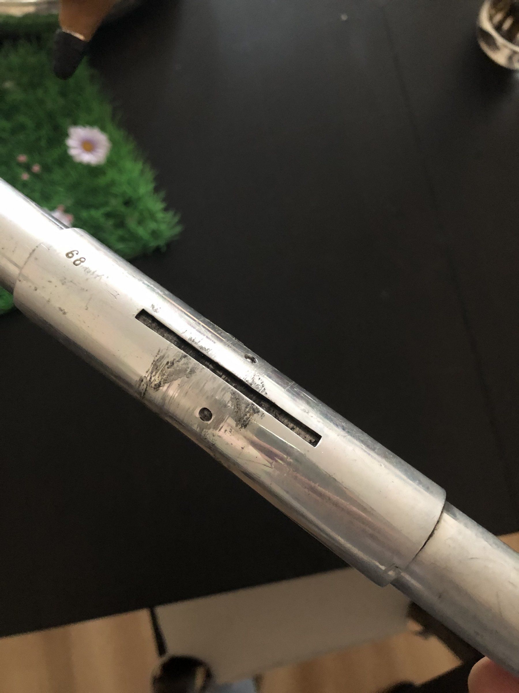

Wolte gerade einen Titan Lenker montieren, die Manschette ist leider locker musste ich feststellen. Also das Teil wo die Panthos drauf sind, lässt sich auf dem Lenker herumdrehen. Technisch ist das doch unbedenklich oder? Wird ja mit dem Vorbau verklemmt und sollte dann fest sein?!
Oder steh ich auf dem Schlauch?
Von der Haltbarkeit her ist das schon egal , wenn der Lenker sich nicht verdreht ist das ok.
Aber hier sieht das so aus , als wenn sich in den Minimalspalt einiges an Schmutz angesammelt hat , ich würde den Lenker mal in Lösungsmittel baden und die Hülse drehen , damit die Dreckschicht rauswäscht und nicht eine Klemmung verhindert .
Das ist ein Bauchgefühl von mir , mehr auch nicht .
