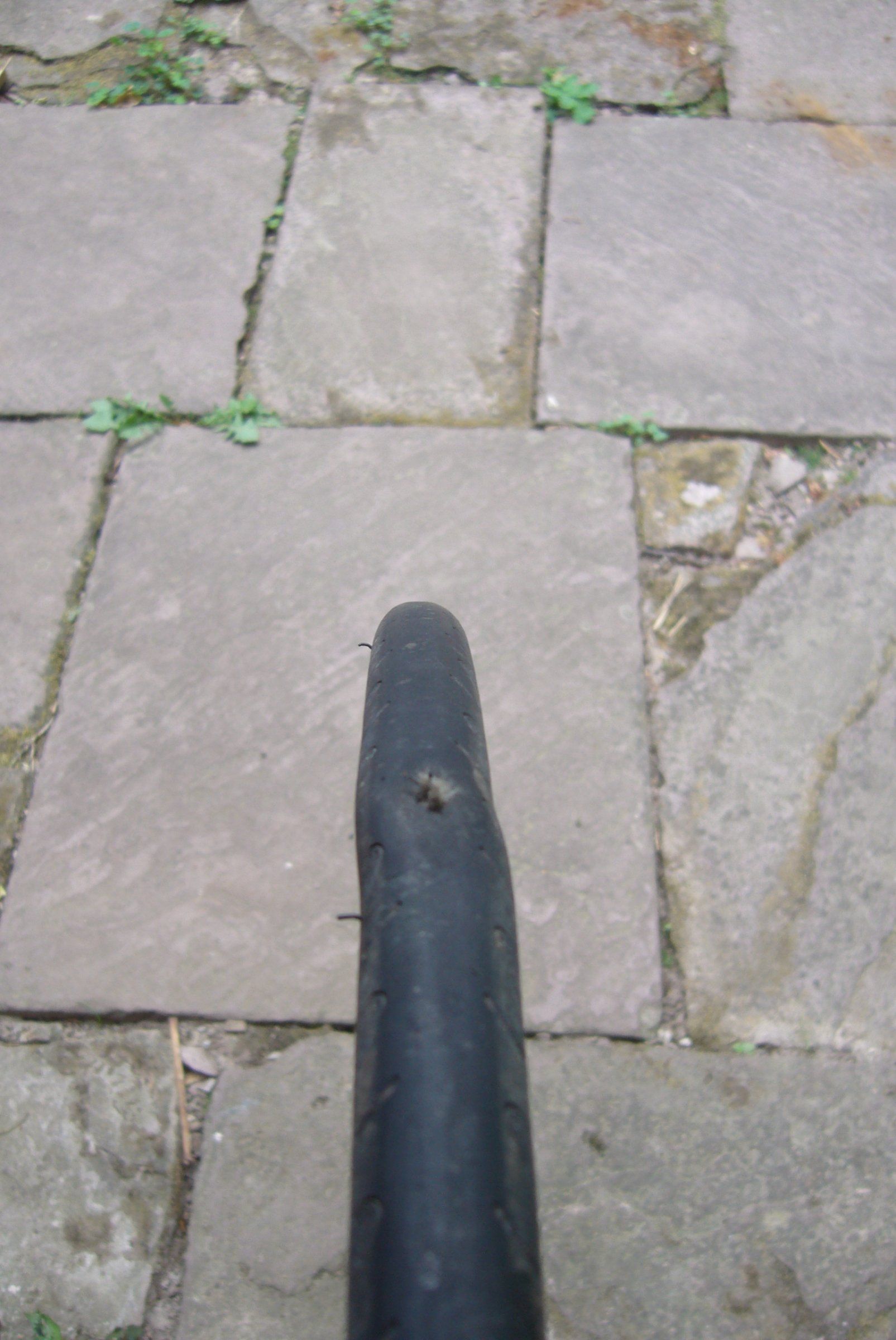

moin
ich frage mich gerade,
wo so ein ei im mantel /bzw. schlauch herkommt.
der mantel (lugano) war normal auf 7 bar aufgepumpt,
nach ein paar tagen dann das:
ja, riss im mantel habe ich gesehen,
aber irgendwie hat sich der schlauch darunter auch verändert...
(der blob lässt grüssen;))
komischerweise
hatte ich das gleiche mal am hinterrad mit einem mantel derselben marke
(lugano)....
mhh ...schwalbe krankheit ??
Bei dem Reifen dürfte das Gewebe das den Reifen zusammenhält - man nennt es auch Karkasse - beschädigt sein.
durch nen riss ,
der vorher ca. 3- 4mm lang war...???
interessant..
Wenn der "Riss", ich vermute eher einen Schnitt, das Gewebe durchtrennt hat passiert das natürlich. Folge ist das es immer weiter wandert bzw. aufgeht und die Decke irgendwann komplett die Stabilität verliert. Das ist bei fast allen Reifen so...

hatte mit conti eigentlich noch nie probleme dieser art.
naja,
bei schwalbe schon das zweite mal..
( ist aber auch nen relativ-billig mantel)
egal, wird getauscht durch ein anderes modell.
danke.
