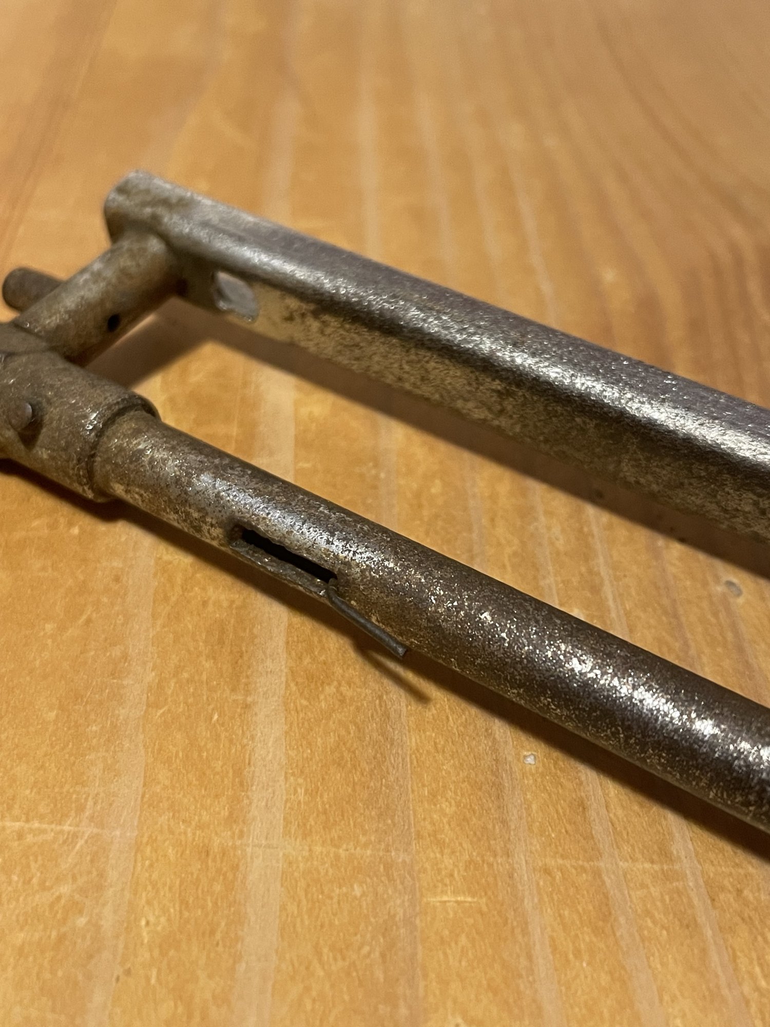

tritt der Bremszug nach rechts aus dem Rahmen? Wenn ja, ist der Rahmen eher für so komische Bremsen gedacht, die andersum gebaut waren. Da ist ja ein ziemlich doofer Doppelknick (S), was die Reibung erhöht. Funktionieren solle die Bremse aber trotzdem.
Der Schaltzug tritt UNTEN in das Rohr ein und unten wieder aus.
Das ist ein Raleigh Strada Rahmen. Hier sieht man es im Original:
https://retrobikerotterdam.com/en-de/products/1989-raleigh-strada-62cm-reynolds-501
Die Reibung ist in Ordnung, alles geht ganz leicht - den Zug kann man mit dem kleinen Finger schieben, ich habe das extra angeschaut.
