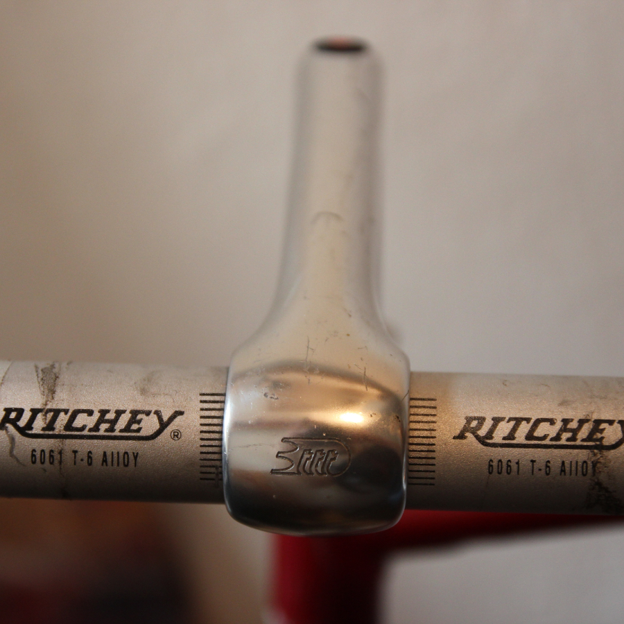

Problem: Konus vom Vorbau (3TTT) sitzt fest. WD40 von oben und von unten drinne. Schlag auf die Konusschraube vom Vorbau bringt keine Veränderung. Er bewegt sich null. Gibt es noch eine andere Lösung als den Vorbau oberhalb des Steuersatzes abzusägen? Mir geht es vor allem um den Steuersatz und die Gabel. Der Vorbau ist vermutlich nix dolles..
Schraubt sich die Schraube denn raus wenn Du sie löst? 3ttt hatte doch auch gern statt Schrägkeil einen Konus verwendet der sich dann mitdrehen kann.
Danke für eure Antworten!
Ja, ich kann die Schraube dann entnehmen. Neben WD40 habe ich auch Keramik Rostlöster von Liqui Moly reingeschmiert.
(Fürs Foto mal die Staubkappe wieder eingesteckt.)
