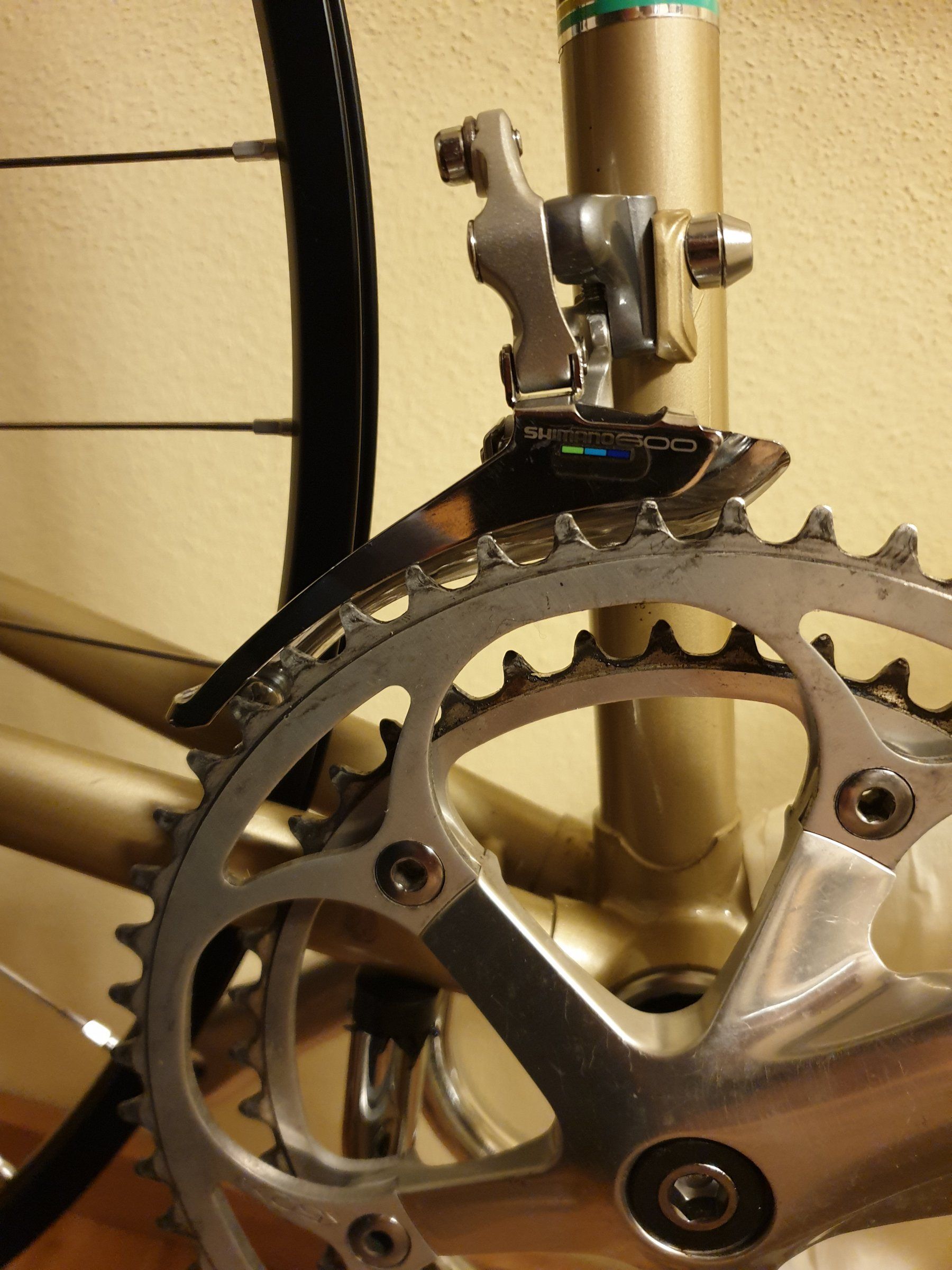

Ich hab da mal folgebdes Bastelproblem:
Shimano FD-6401 Anlötsockel, selbst in der höchsten Position steht des äußere Leitblech auf dem gr. Kettenblatt 52Z. auf.
Kleineres Kettenblatt oder anderen Umwerfer und wenn welchen oder n neues Loch bohren und Gewinde schneiden?
Das darf eigentlich nicht sein, 52 Zähne ist eine gängige Größe beim Rennrad. Ist evtl. die Tretlagerwelle zu kurz oder ist das ein Reiserad- oder Crossrahmen, der für kleinere Kettenblätter gedacht ist? Fotos würden helfen. Vielleicht ist auch etwas verbogen.
Ich leg mal noch des Foto nach
Höchste Position. Also entweder war der Rahmen nie für so "große" Kettenblätter gedacht, was aber nicht sein kann denn origianl wäre das auch so groß oder der Umwerfer baut zu "tief" weil es jetzt dann n Schrägparallelogramm wäre.
