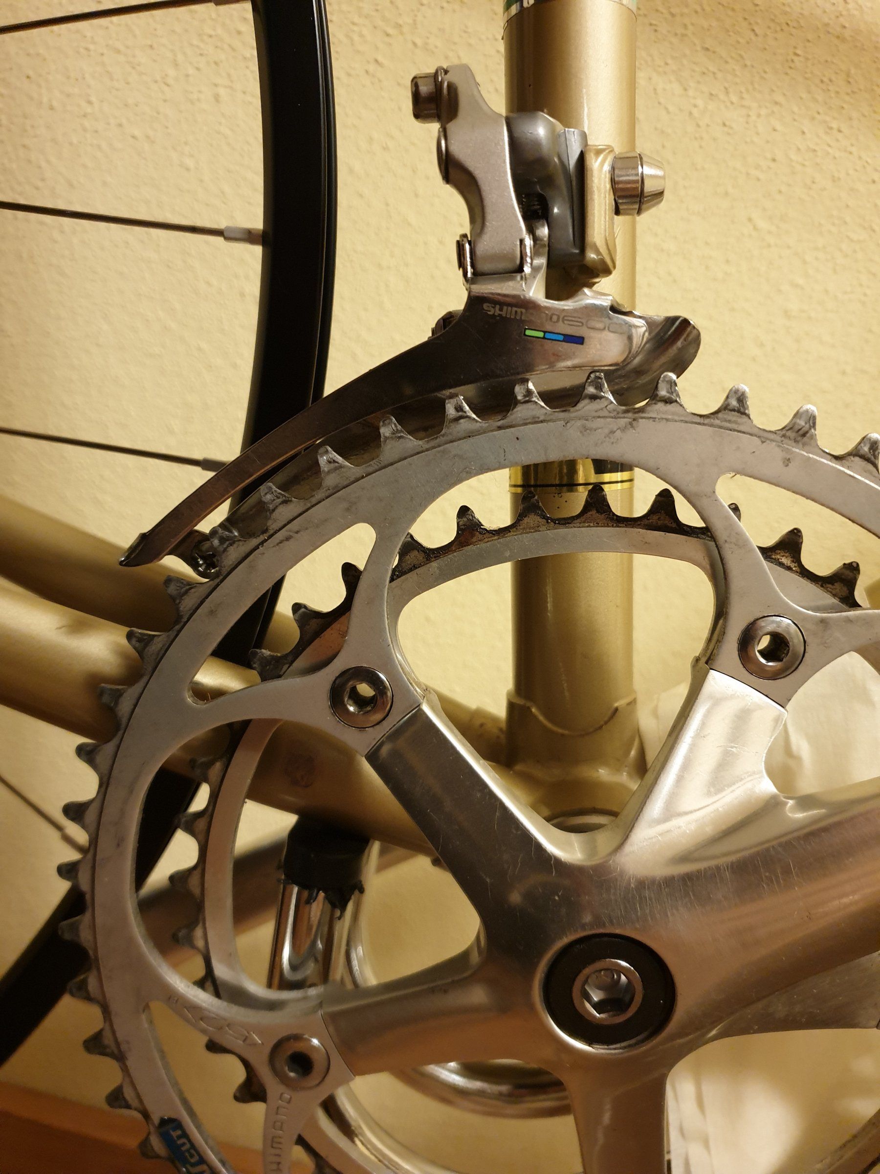

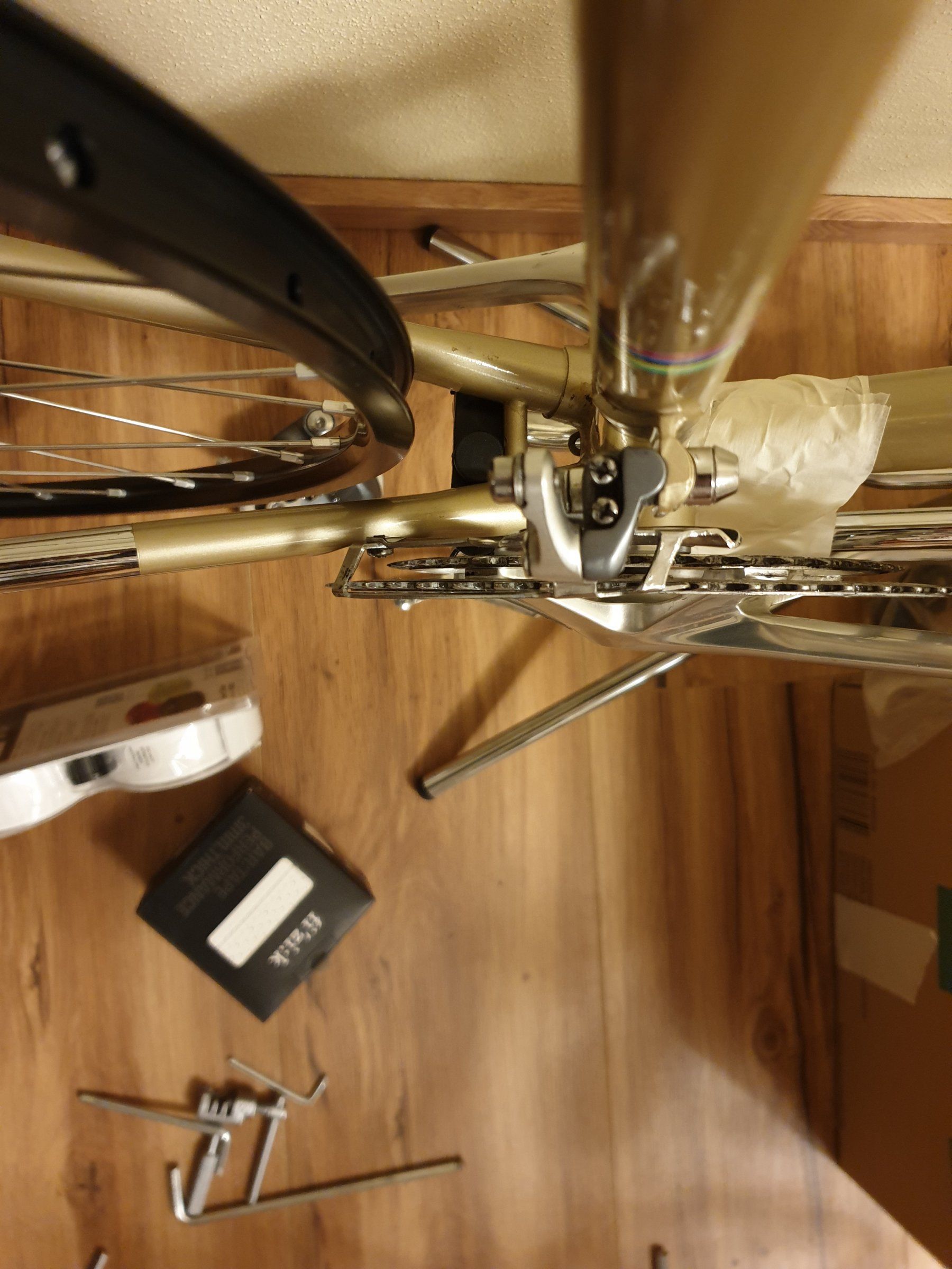

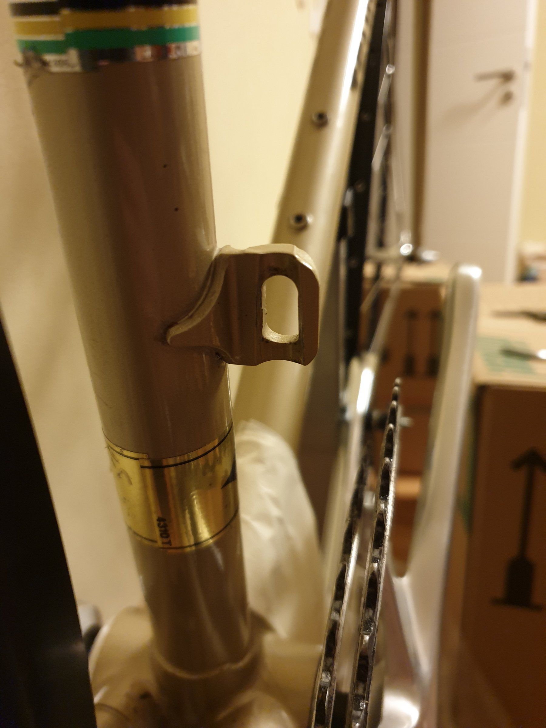

Also, ich hab mit all eure Hinweise nochmal angeschaut und versucht was zu finden.
Der Anlötsockel is gerade und innen klebt auch nichts, der Umwerfer passt soweit vom Winkel, ich kann ihn lediglich am Sockel nicjt noch höher positionieren.
Anhang anzeigen 656086 Anhang anzeigen 656087 Anhang anzeigen 656088
Weiß jemand einen Umwerfer, Sti tauglich der "niedriger" ist?
Auffeilen will ich nicht umbedingt.
Das ist ja komplett merkwürdig ! Auf dem Foto des Anlötsockels von schräg oben ist deutlichst zu sehen, dass dieser "nach oben enger" wird, sich quasi konisch nach oben verengt und damit die seltsame Schrägstellung des Umwerfers bewirkt. So beknackt sich das anhört: vllt. ist der Sockel fehlerhaft produziert worden und dennoch ans Rad gekommen, denn die Formabweichung gegenüber einem gleichmäßigen Profil ergibt überhaupt keinen Sinn.
Ich bin mir ziemlich sicher, dass wenn man ihn auffeilt (heikel, heikel !), der Umwerfer noch gerade so viel nach oben-hinten schwenkt, dass das gerade noch so passt.

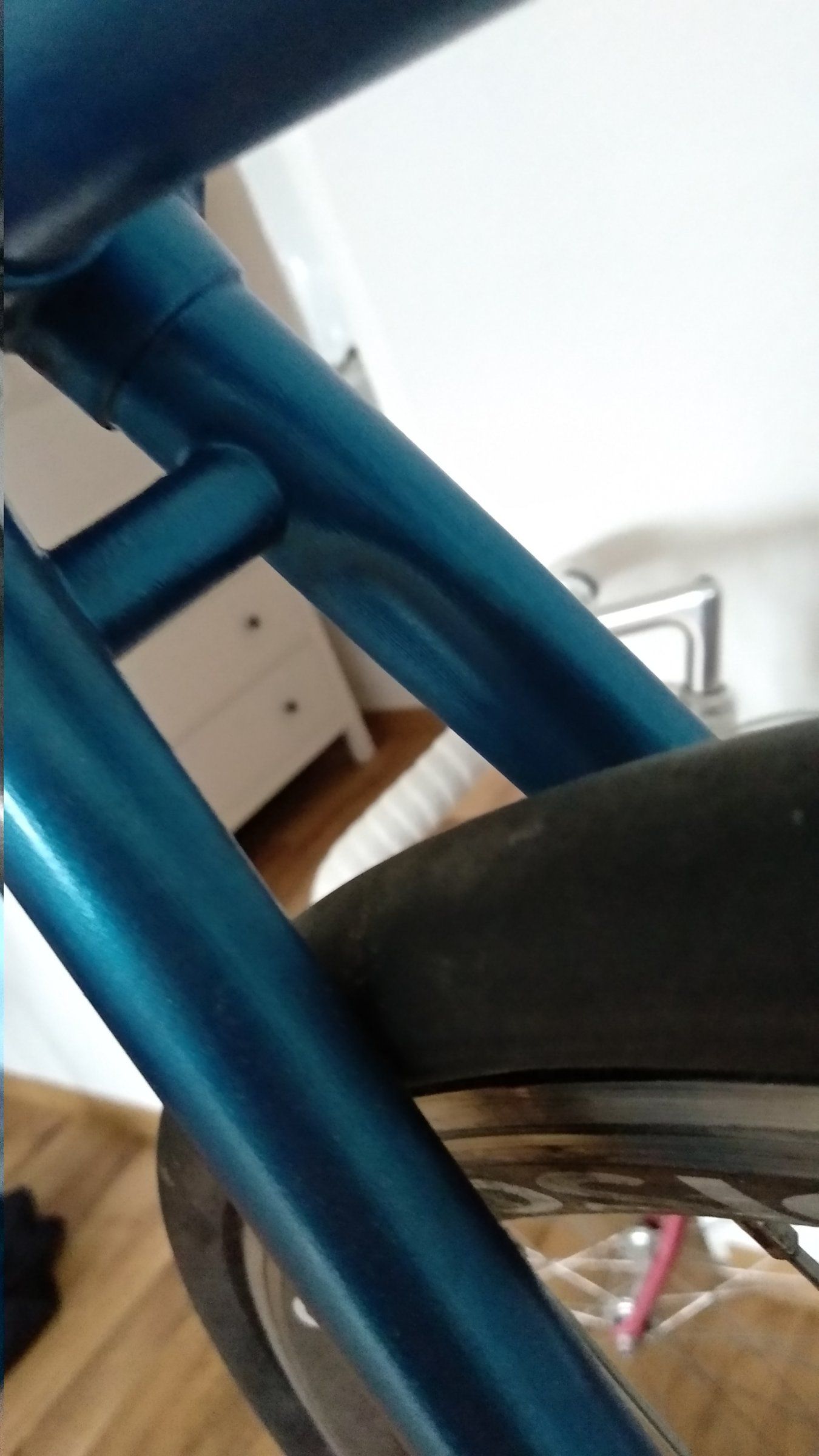

Gibts dafür eine tolle Alternative zum Bohren, oder muss ich, um das Schutzblech fest zu bekommen. Der Rahmen ist 40 Jahre alt, würde des nach Möglichkeit gerne vermeiden zu Bohren.
Sieht tatsächlich genauso aus, also als wäre das ein 'Werksfehler'.
Allerdings würde ich sagen- auffeilen könnte man das schon recht gut, oder?

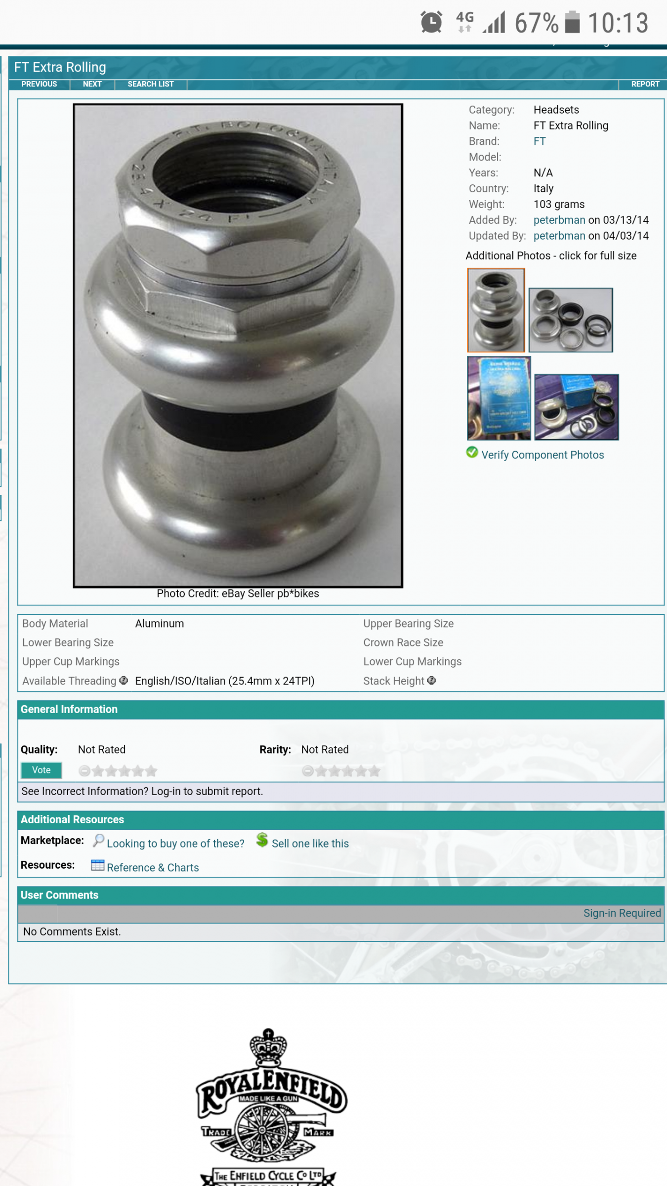

Kann man eine untere Steuersatzschale, die locker ist und sich per Hand entfernen und einsetzen lässt, wieder irgendwie befestigen? Ist das Einkleben mit Loctite sinnvoll?
