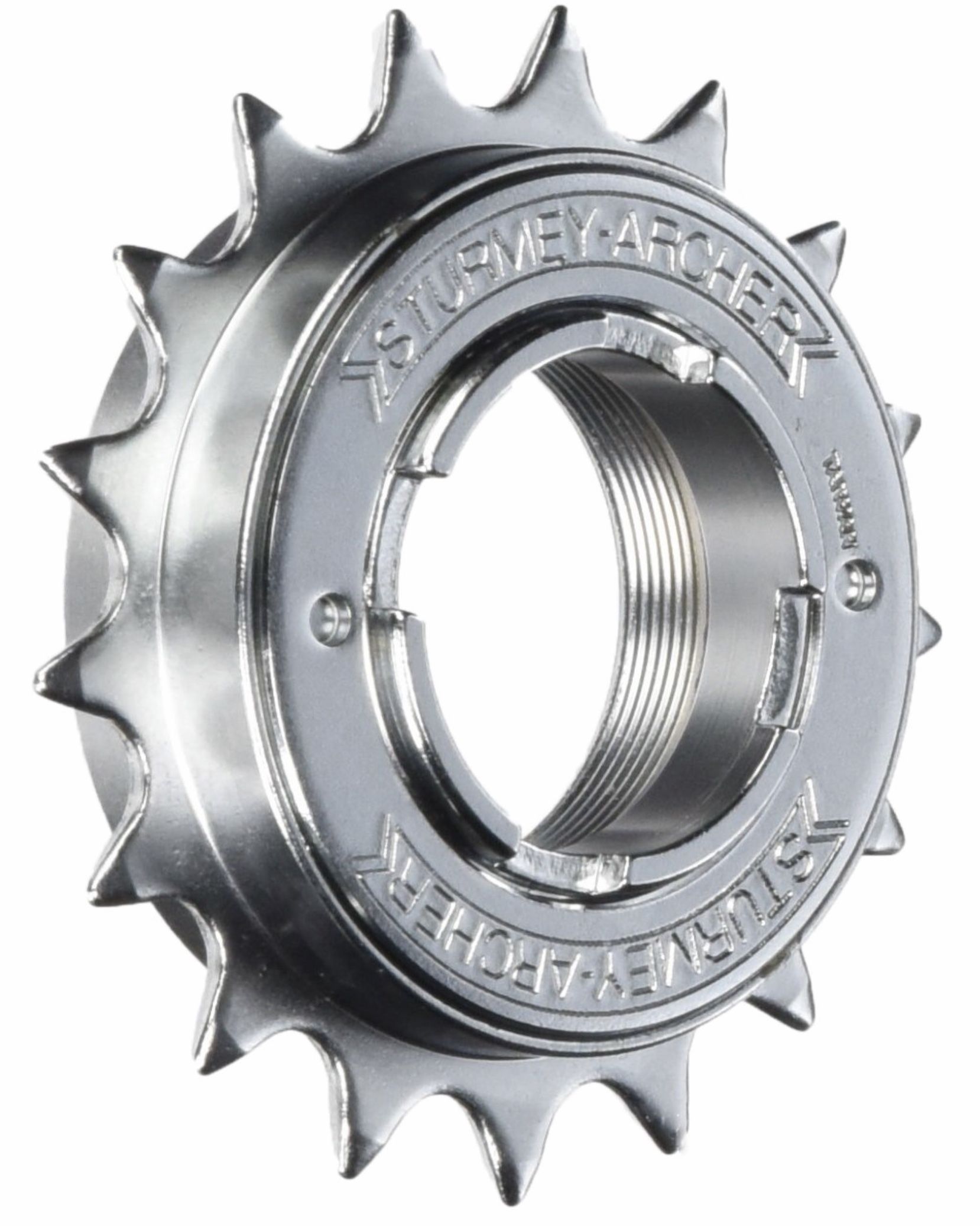

Was hast du denn für eine Hinterbauweite? Ich hab das so verstanden, daß du ein normales Hinterrad für Schraubkranz hast, also 124 oder 126.
Wenn ein kurzes Innenlager nicht hilft den Schräglauf der Kette abzustellen dannläuft sie hinten wohl nach innen. Also würde ich dem Freilaufritzel entsprechend Spacer unterlegen, vielleicht Spacer aus irgend 'ner Kasette oder irgendwas anderes passendes.
Stimmt genau. Aber hinten ist ein Schraubkranz. Auf den hab ich das Freilaufritzel geschraubt. Was sollen das für Spacer sein? Hab nichts gefunden. Gibt es so etwas?

Ja, verstehe. Bleibt nach außen hin noch Gewinde frei wenn Du ihn draufgeschraubt hast ? Bzw greift das Freilaufritzel in ausreichend Gewindegänge wenn du ihn nur soweit aufdrehst bis die Kettenlinie paßt ?
Anders: Ich muß das mal paralell machen heute nachmittag oder abend. Nen Freilaufritzel hab ich und Schraubkranznaben auch. Kann sein, daß das Gewinde auf dem Nabenkörper kurz ist ... dann ist natürlich Essig.

Genau das ist das Problem. Das Gewinde der Nabe ist zu kurz. Ich bräuchte dann quasi ein Distanzstück mit Innen/Außengewinde.....keine Ahnung ob es so etwas gibt....
Ansonsten kommt ein anderer LRS rein.....

@Rrudi also wenn noch etwas Restgewinde ist würde ich auch einen Spacer drunterlegen. Ich hatte mal von so einem Singlespeedumbaukit für UG/HG Naben den kleinsten Spacer an ekner Seite aufgezwickt und vor den Freilauf gepackt. Das waren dann die fehlenden 3mm.
Ansonsten sind die Naben mit normalen Schraubgewinde doch recht undankbar da extrem kurze Kettenlinie mit Freilauf um die 39-40. also Spacer oder Kurbel nehmen/umbauen die mit kurzer Kettenlinie fahrbare ist und der Pedalsrm nicht an der Kettenstrebe kratzt. Ansonsten messe mal die KL hinten, ich hab iwo noch Notizen zu Kurbeln mit kurzer Kettenlinie;-)
Rudi muß auf der Achse der HR-Nabe rechts ein Distanzstück wegnehmen und dieses links einsetzen-wenn die Einbaubreite bestehen bleibt.
Dadurch rückt das Schraubkranzgewinde weiter nach außen.
Anschließend muß das Hinterrad wieder mittig zentriert werden,d.h. die Felge soll wieder mittig zwischen den Achsmuttern stehen. Dazu auf der rechten Seite die Speichen etwas(1/2Umdrehung) lösen,dann links um den selben Wert anziehen und noch mal kontrollieren.
Genauer wird es,wenn von der Mitte des Unterrohres gemessen wird bis zur Ebene der Zähne des Kettenblattes,welches benutzt werden soll(Kettenlinie,Werte so zwischen 40-50mm) und dann so lange die Distanzstücke auf der Hinterradnabe umgeschichtet werden ,bis genau dieser Kettenlinienwert ,gemessen von der virtuellen Mitte der Nabe zwischen den Achsmuttern, mit der Ebene der Zähne des Schaubkranze erreicht wird.

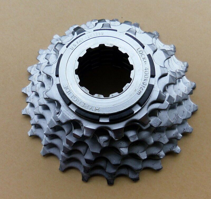

Woran erkennt man, welcher HG Typ eine Kassette ist: HG 70, 90, ... ?
Zum Beispiel diese Kassette:

Das Einfachste wäre wohl Du besorgst dir ein HR mit UG/HG-Freilauf, nimmtst das dir passende Ritzel aus einer Kasette und spacerst das mit ein paar Ringen aus alten Kasetten auf die richtige Kettenlinie. So hab ich das bei meinem Einspänner LeTaureau gemacht. Ergibt feinen Fahrspaß.
Achsen umspacern und Felge wieder mittig zentrieren ist die korrekte Alternative, wenn Du den Ehrgeiz hast dich handwerklich zu beweisen, ich wäre vermutich zu faul dazu ;-)

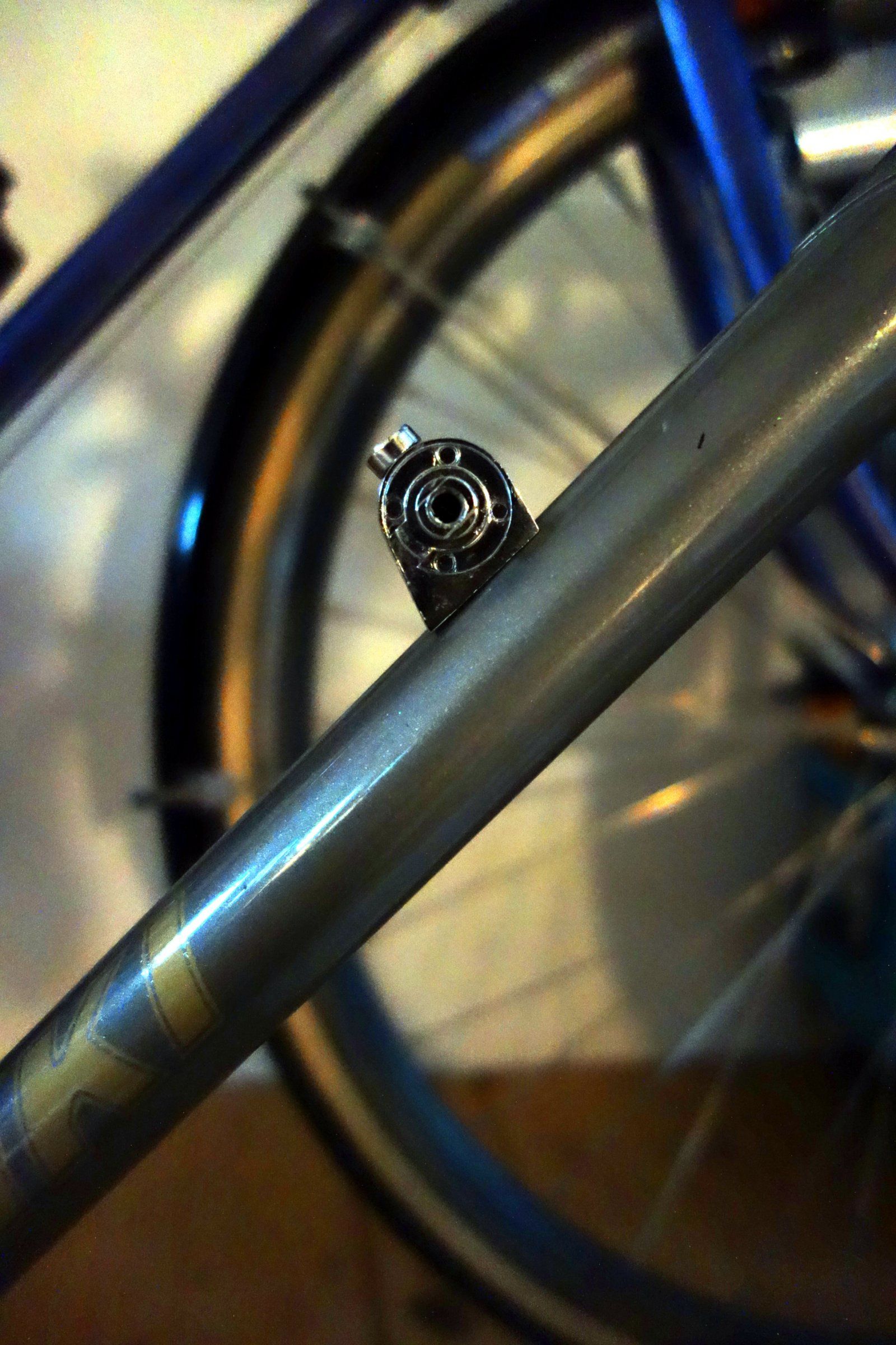

Hat jemand Erfahrung damit an solchen Sockeln anstatt der Schalthebel einstellbare Gegenhalter zu montieren?
Hab grad keine hier - vermute aber, dass da nur flach oder besonders breit bauende funktionieren, weil ansonsten die Einsteller mit dem Rahmen kollidieren?
Tipp für welche mit den Anforderungen?
Und andere Frage: Frontgepäckträger, soetwas wie der Nitto M12 - verträgt sich das mit den Canti-Gegenhaltern die auf der Gabel montiert werden?
Oder heißt Frontgepäckträger dann immer automatisch Gegenhalter am Steuersatz?
