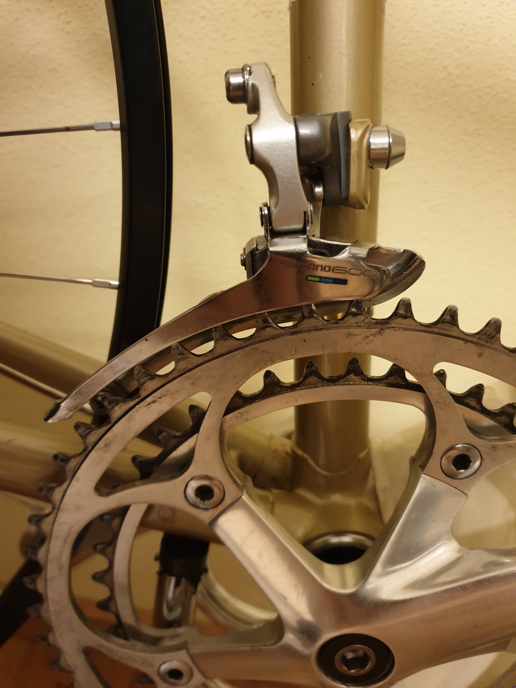

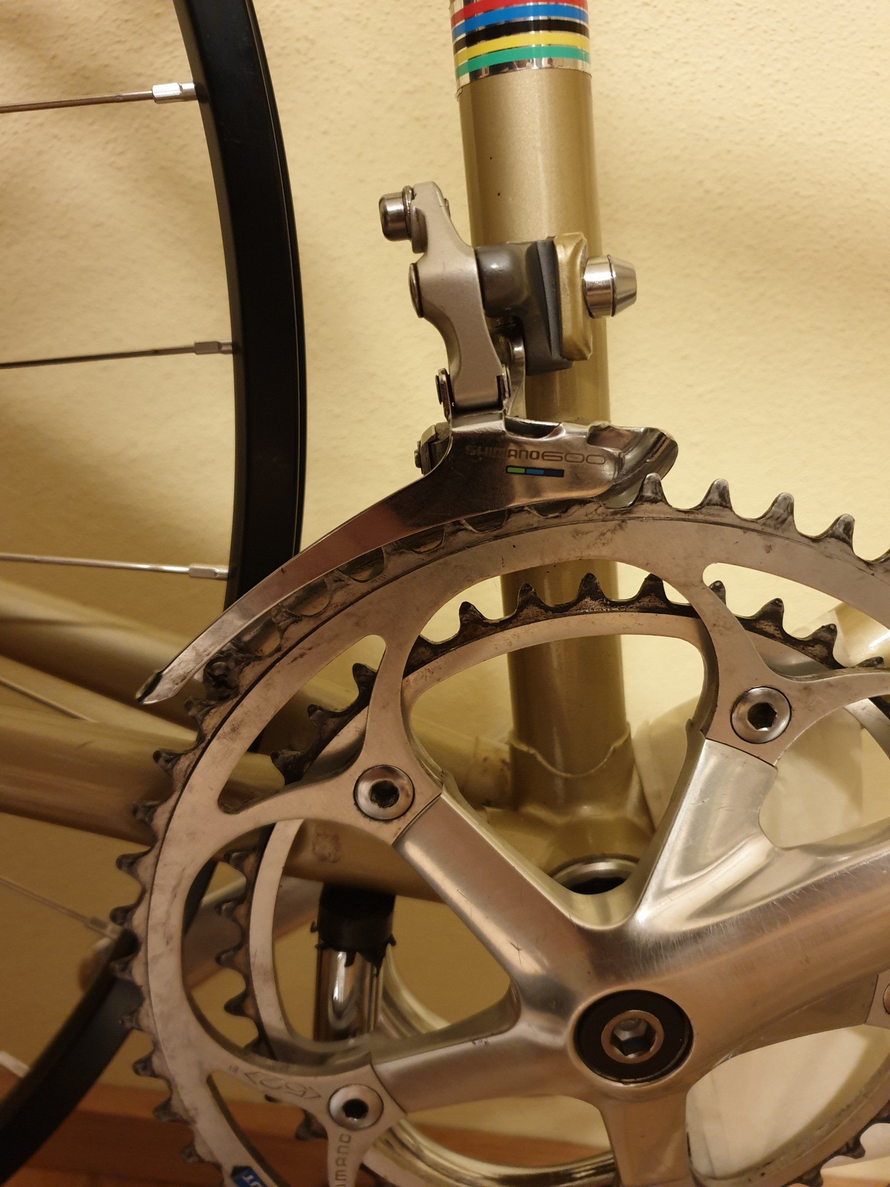

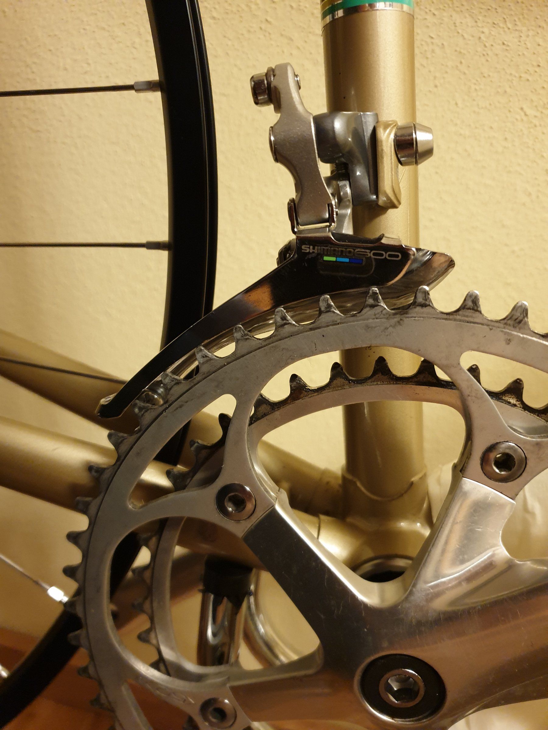

Das sieht schon merkwürdig aus....Du hast aber normale Kettenblätter oder sind das Biopace?
Alles ganz normal 6400, passende neue, gerade Welle, ebenso die Kurbel mit normalrn Kb
Darum bin ich ja gerade verwunder.
Irgendwas ist da nicht ganz koscher. Die Befestigung sollte plan am Anlötteil anliegen und ich bin mir nicht sicher ob das Leitblech nicht in sich verbogen ist.
Hast du 'nen anderen Umwerfer zur Hand? Nur um auszuschließen, daß nicht doch das Anlötteil zu tief sitzt. 52er Blatt sollte immer gehen.
Der Umwerfer liegt nicht paralell mit ganzer Fläche in dem Anlötteil auf. Er kippt quasi nach hinten.
Lötreste?
Verbogene Befestigungsschraube?
Anderer Umwerfer gleiches Bild, egal wie mans montiert.
Ist ein Tsunoda IC Classic, wollte es nur etwas "verjüngen"
Normal sind die knapp oberhalb der Mitte, bei 53 oder 54 etc. würde ich denn soweit oben vermuten.....
Was war denn vorher für ein Umwerfer dran? Ich tendiere dazu, daß das Anlötteil 'ner Nachbehandlung bedarf. Der Umwerfer hängst schon wieder so schepp dran.
Ich vermute da schon oben eine Kante in der konvexen Wölbung......
Kannst Du mal ein Foto von oben, entlang des Sattelrohres machen?
Der Umwerfer ist doch schräg nach hinten geneigt angeschraubt , irgendwas klemmt zwischen Umwerfer und Anlötteil des RAhmens , auch vorne am Schraubenkopf erkenn ich das der nicht plan aufliegt , deshalb ist der ganze nicht über dem Kettenblatt .
