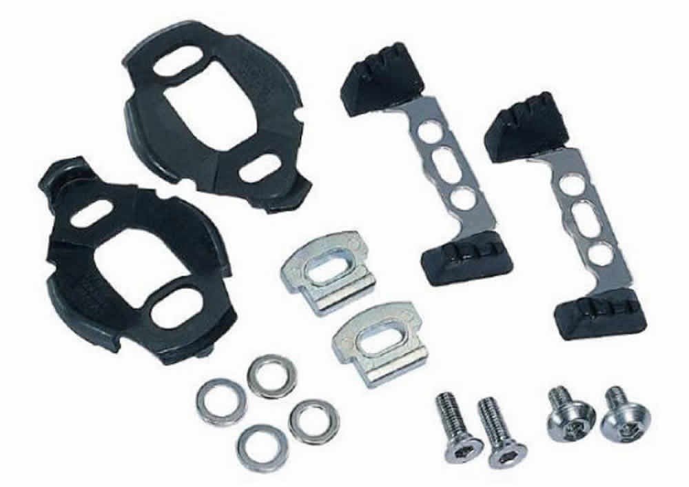

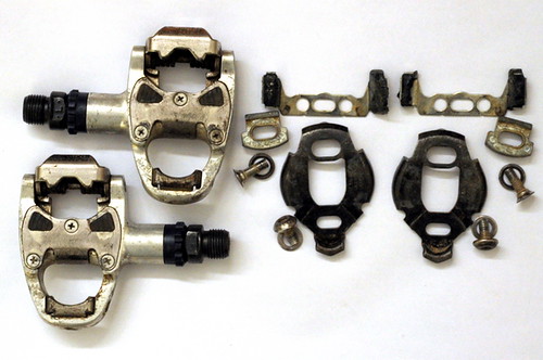

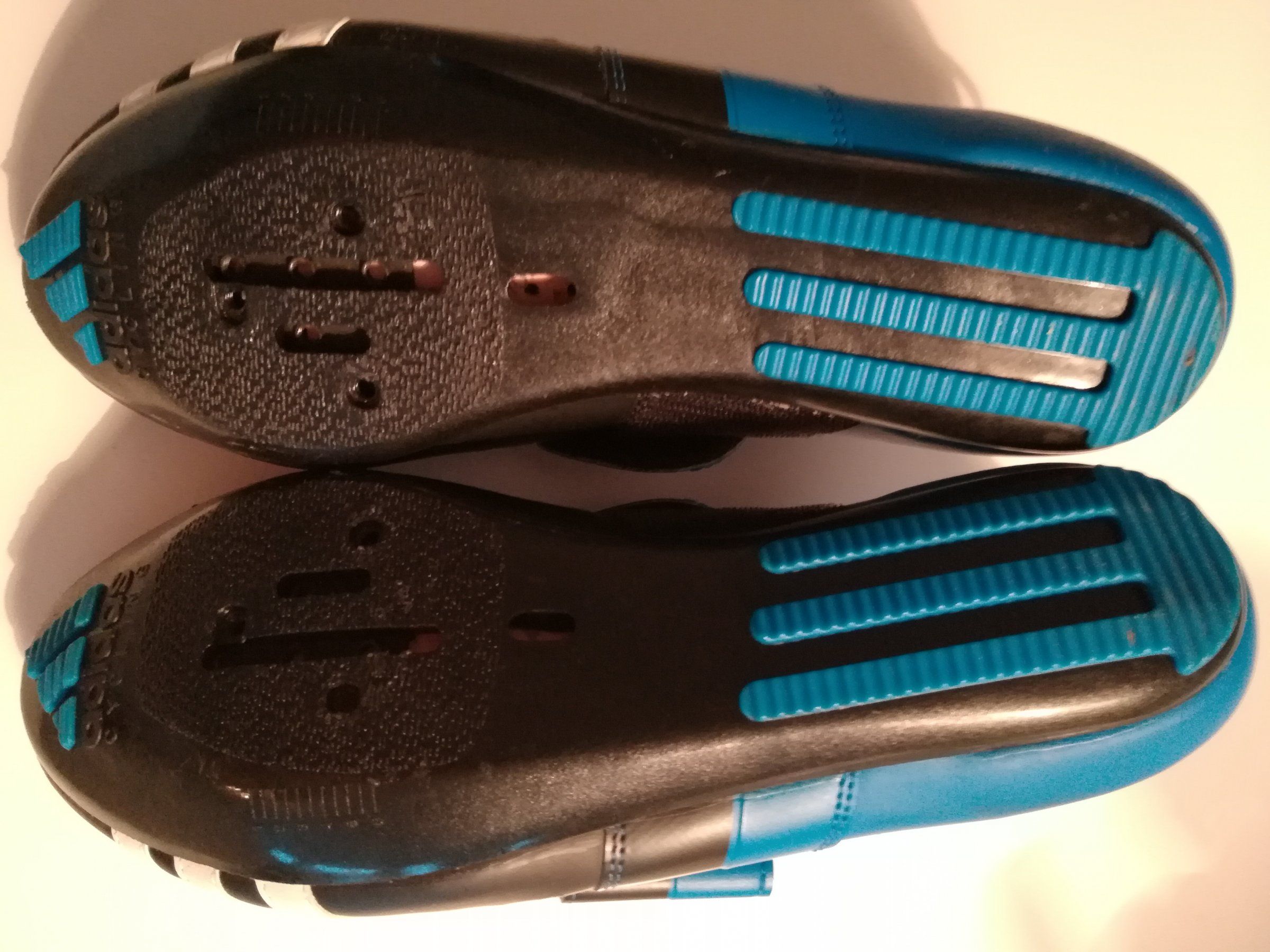

Ich dachte, der lange Schlitz mit den drei Gewinden sei für SPD-R-Cleats...

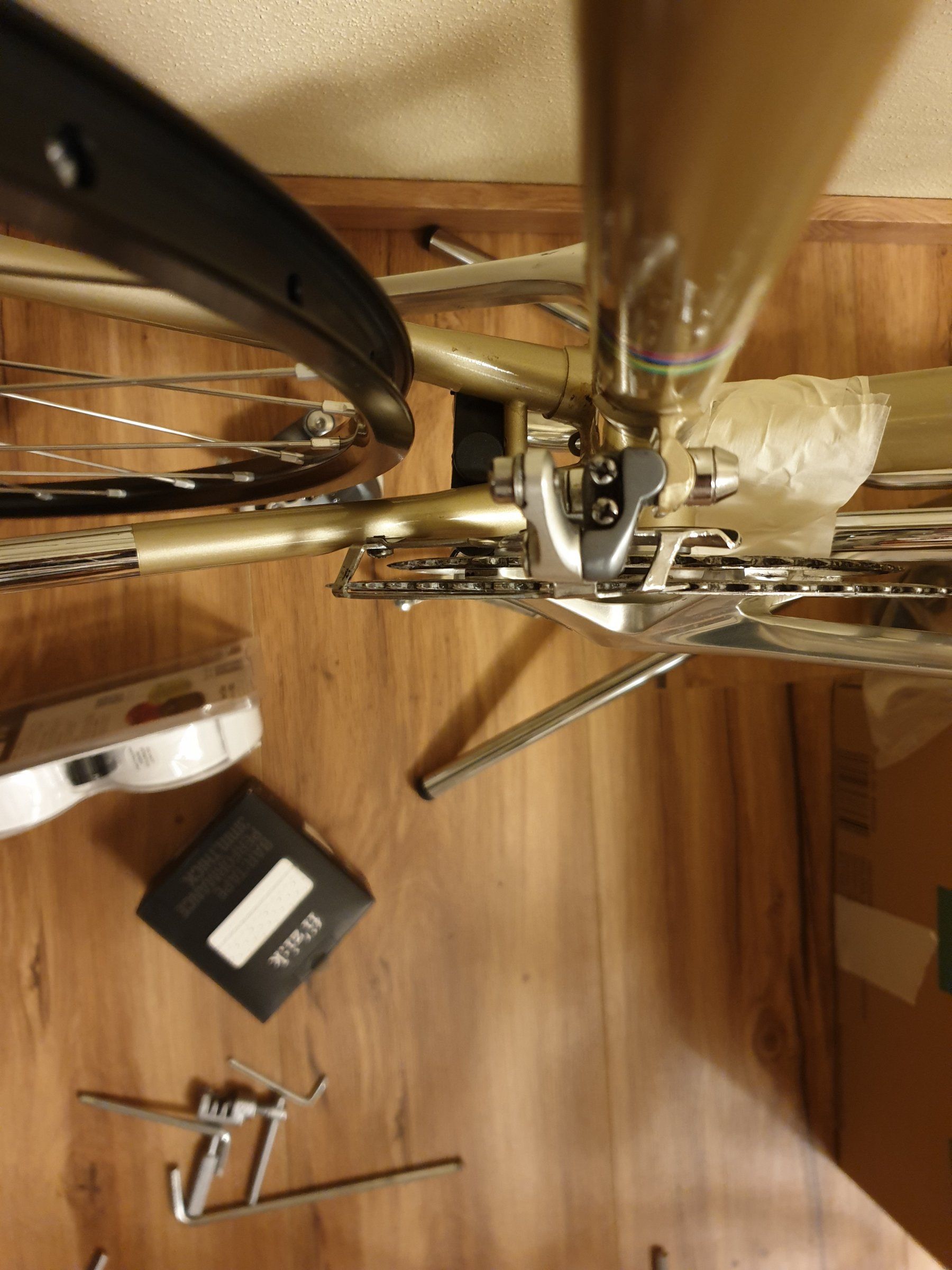

Also, ich hab mit all eure Hinweise nochmal angeschaut und versucht was zu finden.

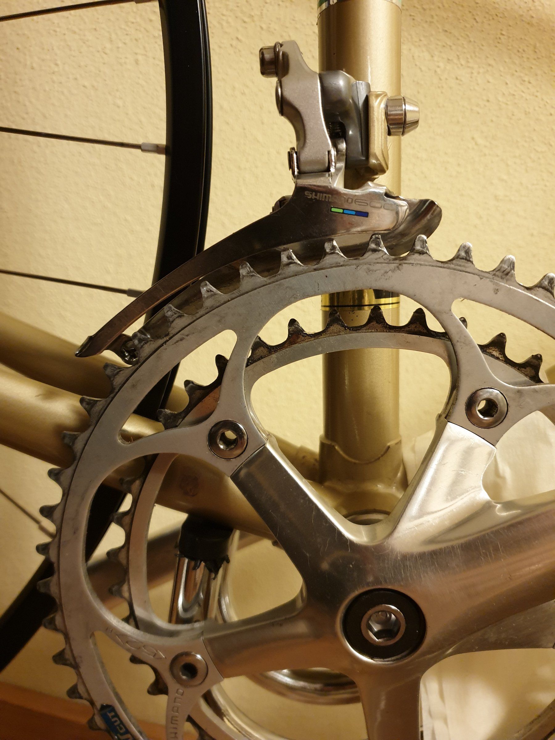

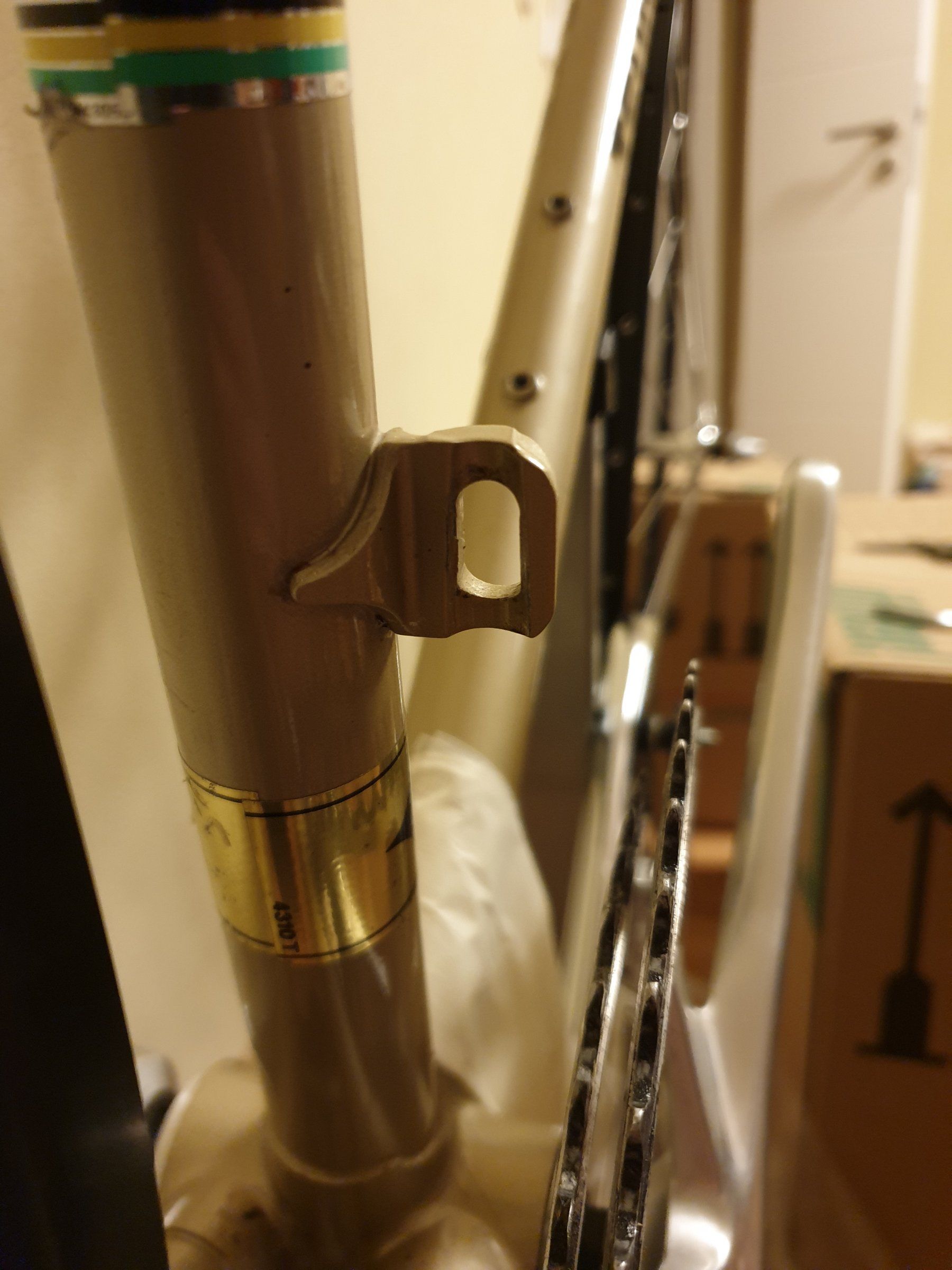

Der Anlötsockel is gerade und innen klebt auch nichts, der Umwerfer passt soweit vom Winkel, ich kann ihn lediglich am Sockel nicjt noch höher positionieren.
Weiß jemand einen Umwerfer, Sti tauglich der "niedriger" ist?
Auffeilen will ich nicht umbedingt.
