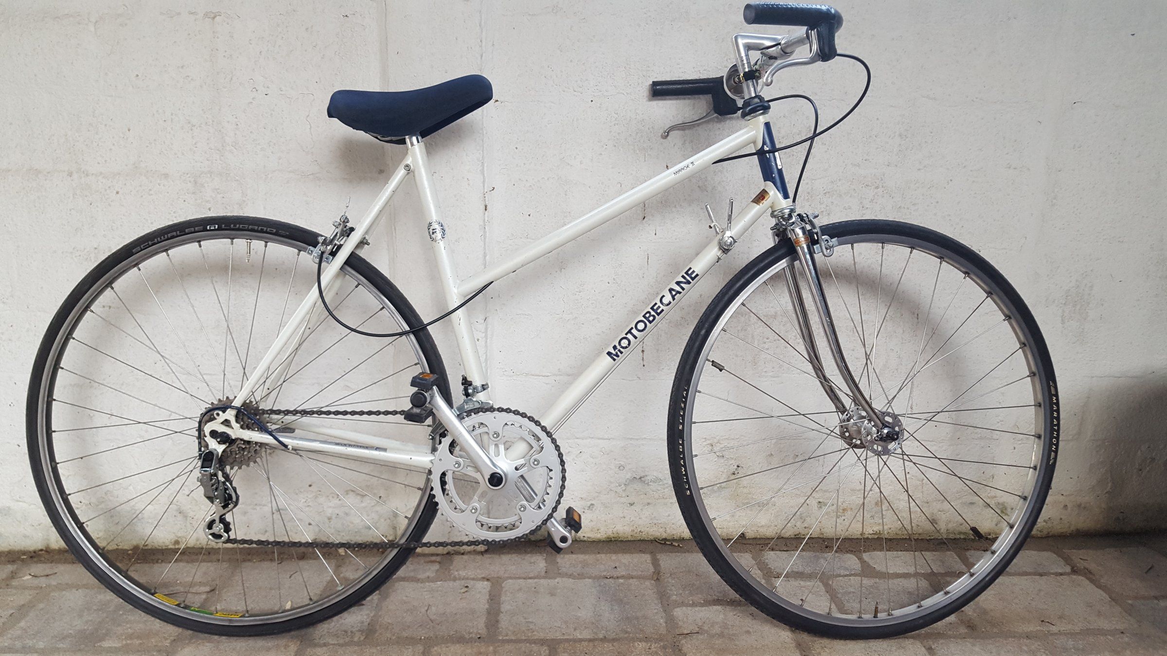

Ich schraub gerade an meinem alten Motobecane Mirage 2 herum und will es wieder gängig machen.

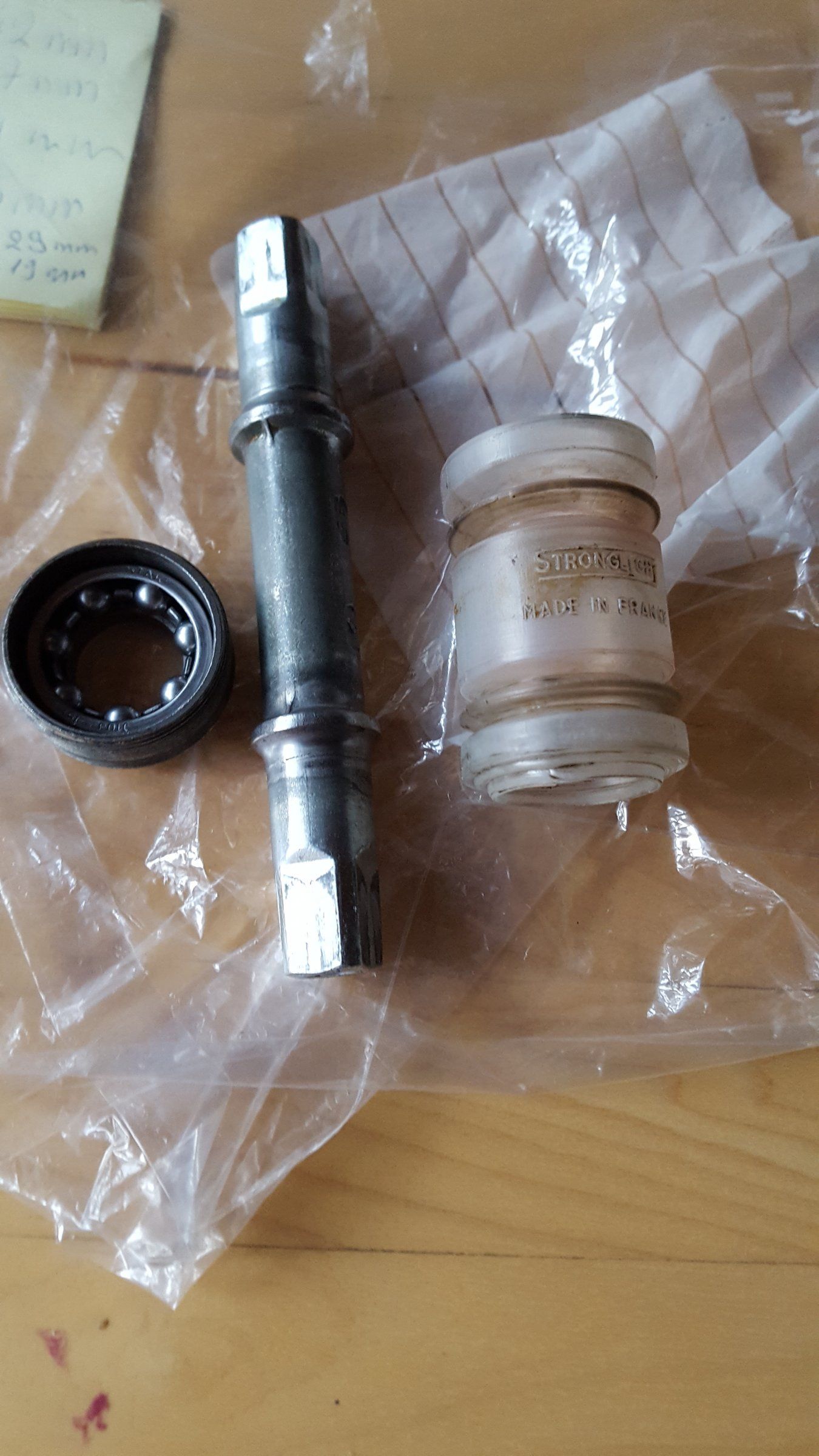

Ich hab's vor 25 Jahren in den Keller gestellt und jetzt in einer sentimentalen Anwandlung wieder bei meinem Vater rausgekramt. So nun zu meiner Bastelanfrage. Ich hab das Tretlager ausgebaut und auf der linken Seite war der Kugelring total verschlissen, da kamen mir die Kugeln entgegen, auf der rechten Seite ist der Kugelring wie neu. Kann das sein ,das der Verschleiss so einseitig ist? Und wenn ich den Kugelring ersetzen will, muss das die gleiche Anzahl an Kugeln sein oder reicht der gleiche Aussenradius?
@Moto1984
Der Kugelring wurde nur dafür erfunden (teure) Kugeln einzusparen und die (Akkord-)Montage zu erleichtern Wird er weg gelassen, können mehr Kugeln eingelegt werden, auf denen sich die Last dann verteilt. Das mindert den Verschleiß.
Wichtig ist, nicht am Lagerfett zu sparen. Das darf beim Zuschrauben ruhig hervorquellen und wird dann weg gewischt. Fettmangel und Wassereintritt haben vielleicht auch zum unterschiedlichen Verschleiß geführt.
Alle Kugeln müssen gleich groß sein.

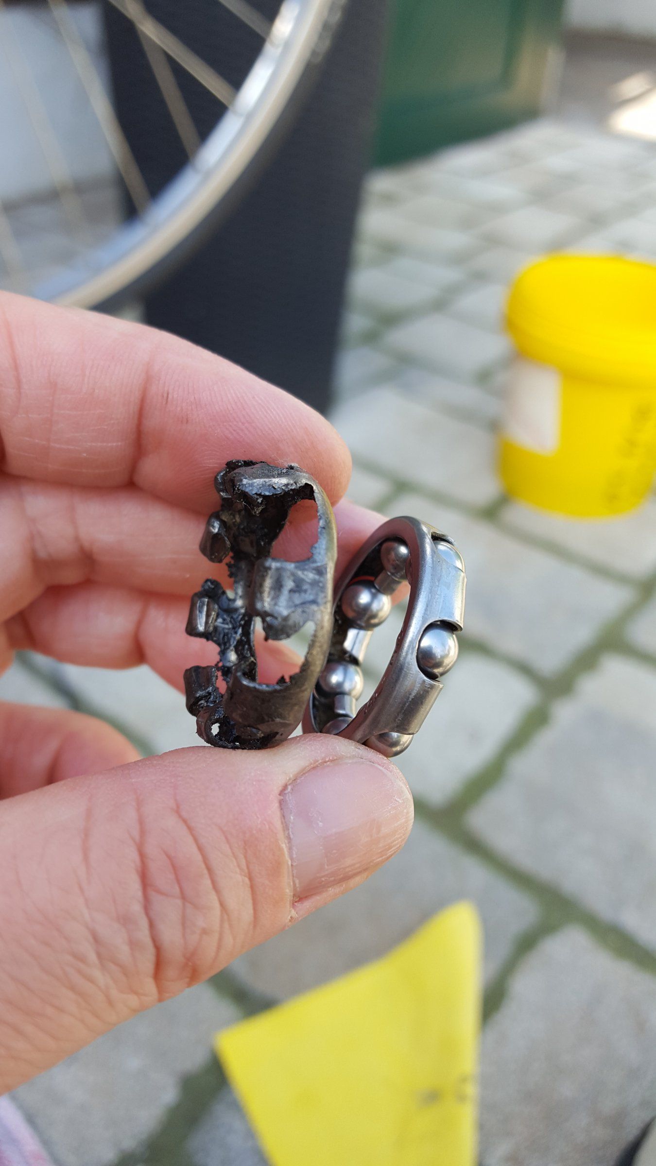

Anhang anzeigen 656587 Anhang anzeigen 656588 Anhang anzeigen 656589 Oh ja ich glaube hier bin ich richtig.
Das sind die billigsten Kugelringe der Welt , da sind ja nur 7 !! Kugeln drin :eek:, schmeiss die weg , beide ! . und mach auf jeder seite 11 ! Kugeln in die Lagerschalen ( satt mit Fett einkleben ) , soviel passen nämlich rein , und zwar 1/4. Zoll Kugeln ( = 6,35 mm ).
Man muss sich immer wieder wundern an was die Hersteller den Rotstift ansetzen , das sind Centartikel .:oops:

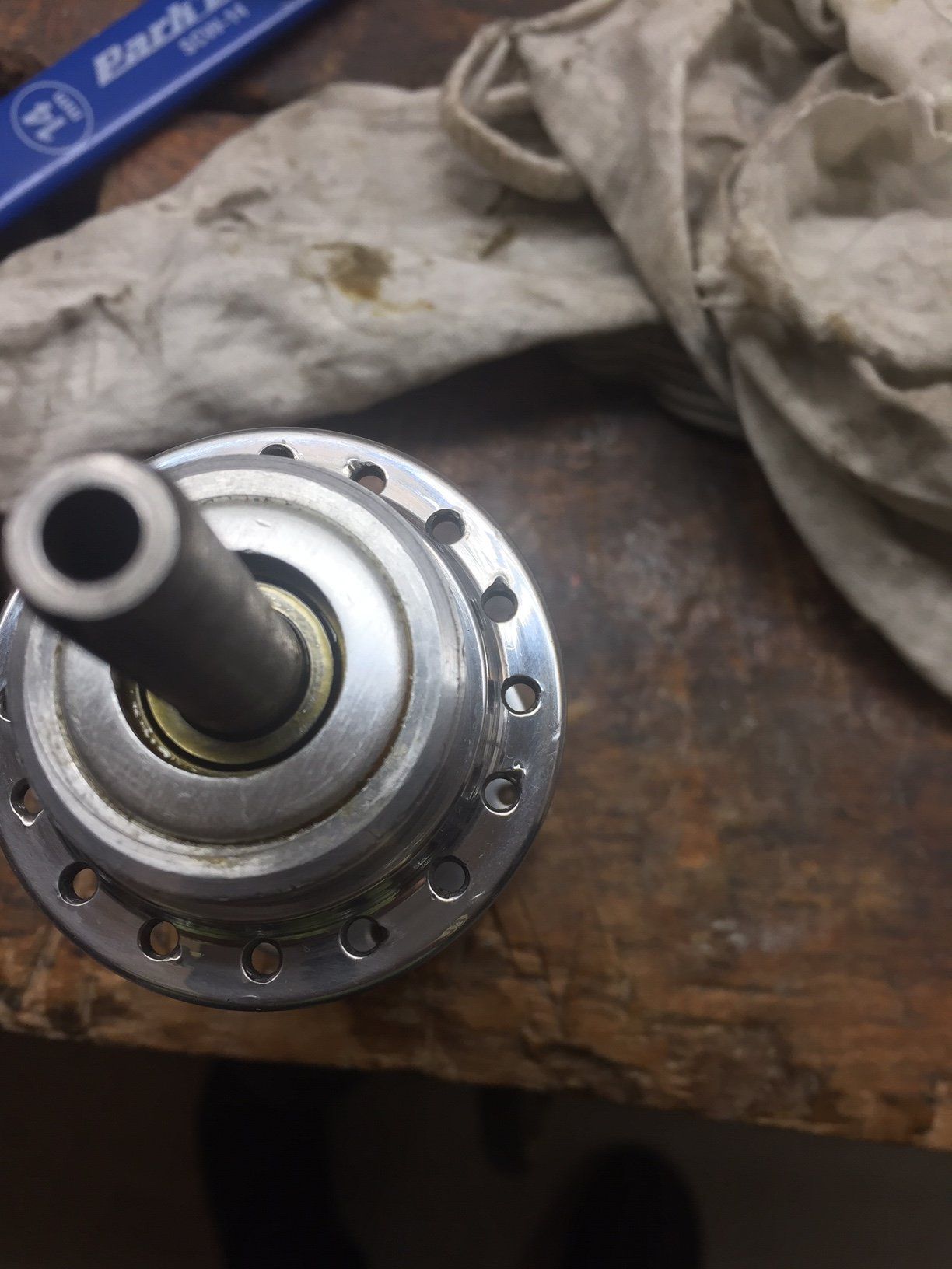

Eh ich was kaputtmache: OMAS- HR-Nabe, wie gehts weiter? Der Konus schein geteilt zu sein? Kappe abhebeln? Sieht auf beiden Seiten so aus …

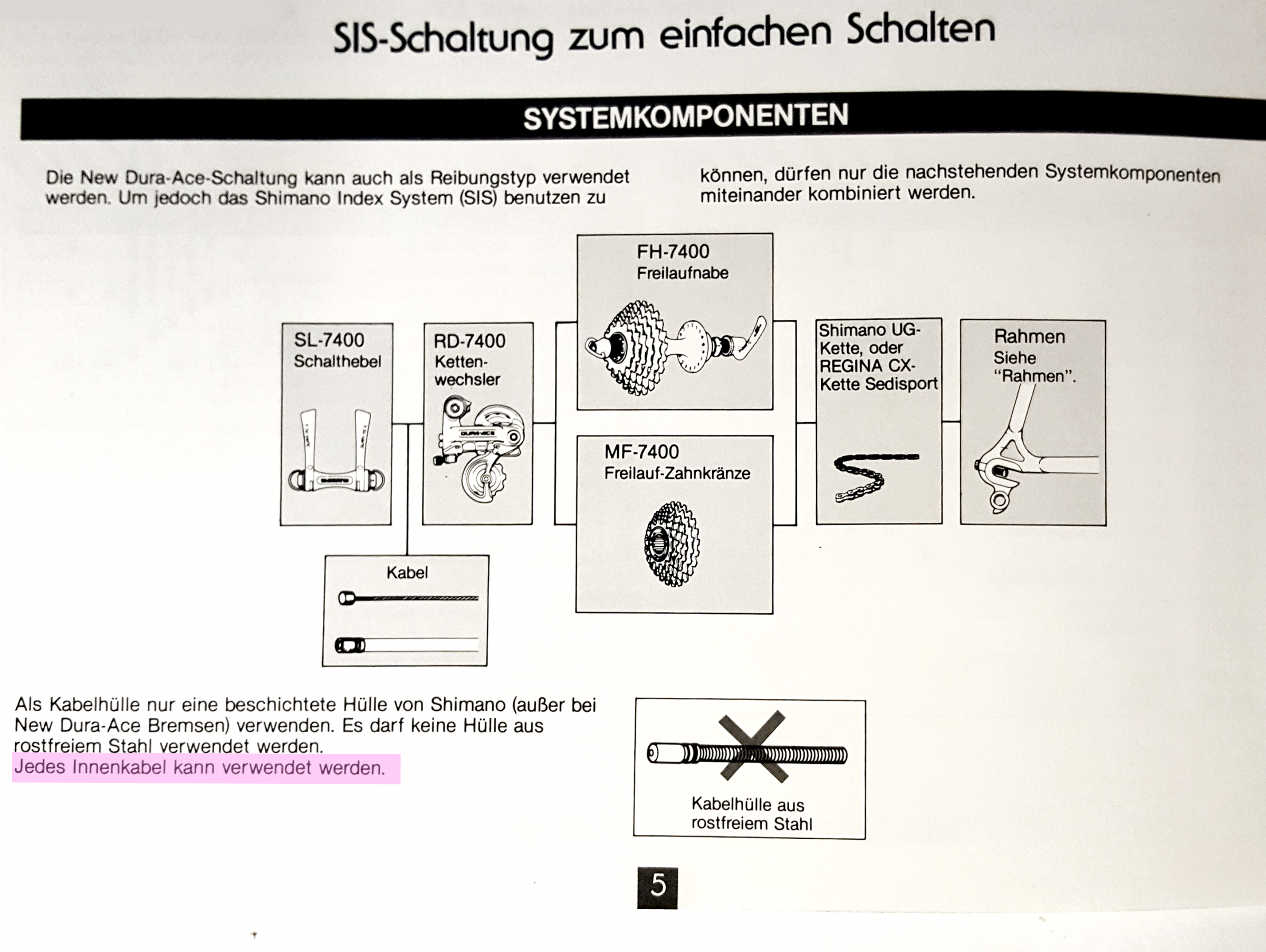

Ich habe einen Händler-Katalog von 1984. Da wird die 6-fach NEW SHIMANO600 EX noch mit Friktionshebeln gezeigt.
Beim NEW DURA-ACE Händler-Katalog von 1985 wird SIS (Shimano Index System) erklärt. ich hänge mal ein Bild davon an. Den entscheidenden Satz habe ich farblich hervorgehoben.
(wohlgemerkt: Hier geht es ausschließlich um 6-fach)
"Es darf keine Hülle aus rostfreiem Stahl verwendet werden" - warum nicht?
Gemeint ist damit so etwas, wie es herkömmlich üblich war.
Es geht dabei nicht um die Rostfreiheit und auch nicht um den Stahl, sondern um die Gründe, die @Bianchi-Hilde bereits genannt hat.
Es handelt sich dabei um einen zur Spirale gedrehten runden Edelstahldraht ohne weiteres Innenleben, der wie eine Zieharmonika wirkte und die Indexschaltungen damit vor eine unlösbare Aufgabe stellte.
