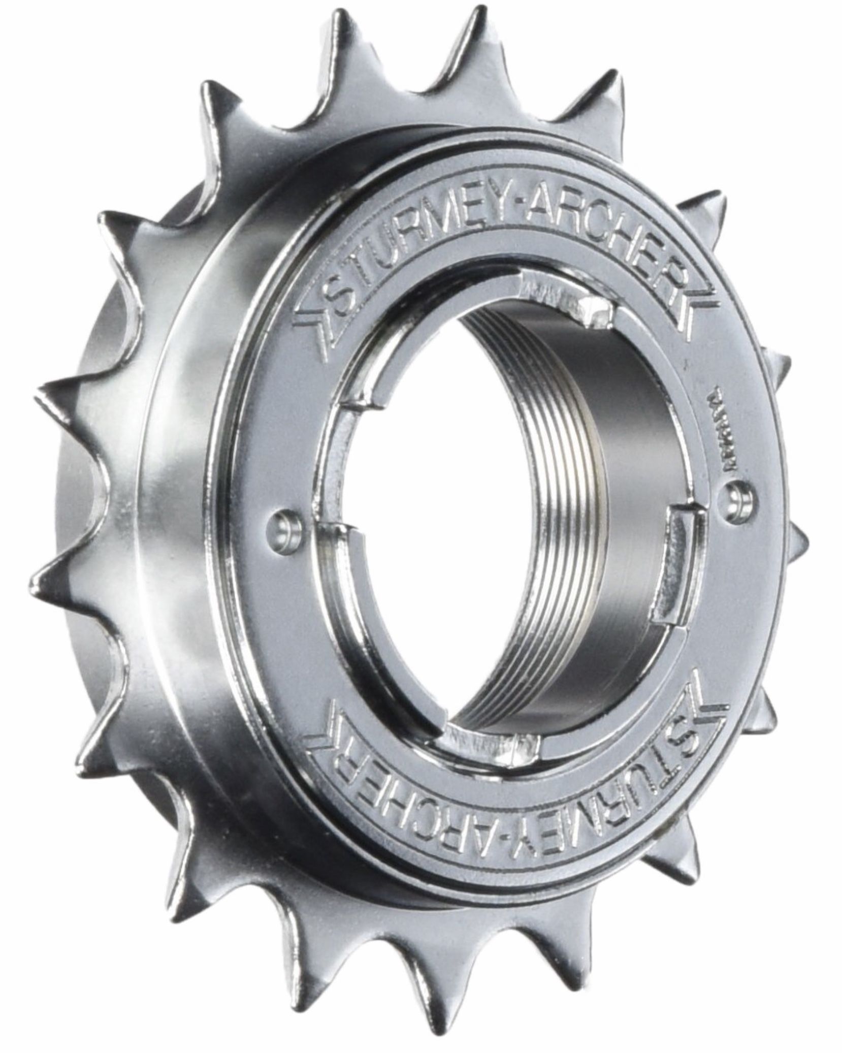

Hehe, ist ein Teil von der Mühle ;-) Wieviele Zähne hat es und wieviele - ganz schön viele - hast du vorne ?
Sieht nach Speedmaschine aus.
Hab gezählt:D
17/52 wenn ich mich nicht irre. Ist prima für die City...paar Tritte und man ist fix weg...
Fährt sich super das Ding. Gerade ausprobiert...du hast mir etwas Angst gemacht, da musste ich nochmal raus:D

Na guck mal, da bin ich trotz völliger Ahnungslosigkeit doch zum richtigen Ergebnis gekommen.
Ich hab das wie oben geschrieben einfach an meinem Lieblingsgang beim Bahnhofsrad nachgezählt. Gestern probiert, genau richtig. Zum Anfahren okay und schnell genug geht auch....

52/17 bin ich in HB auch gefahren. :daumen:
Den verstehe ich nicht....:oops:
Ist wohl die Entfaltung des Ganges in Zoll. :cool:
Nein, ist es nicht, denn dann käme man mit einer Kurbelumdrehung nur (gerundet) 2,24 m voran.

Es ist der theoretische errechnete Laufraddurchmesser, wenn man das Hinterrad bei dieser Übersetzung (52/16 = 3,25) mit einem Einrad oder Hochrad ohne Übersetzung vergleicht. Wenn ich das rechne, ergeben sich zwar 3,25 x 28" = 91" aber @Thomthom hat mit einer Hinterradgröße von 27" gerechnet. (3,25 x 27" = 87,75" = ca. 88"
In Meter umgerechnet (1" = 2,54 cm) wäre das ein Rad(felgen)durchmesser von ca. 2,24 m, also ein Radius von 1,12 m. Dazu bräuchte man lange Beine, zumal ja auch noch die Länge der Kurbel dazu käme.

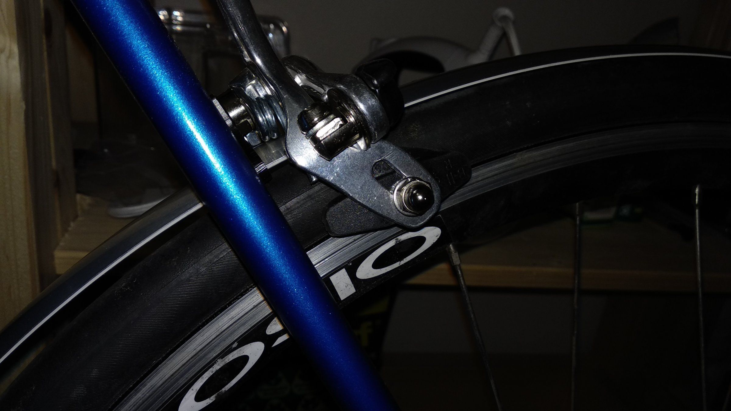

Rad neu aufgebaut, Standartbremsen genommen, nix besonderes (52 mm).
Nun das:
Da fehlt einiges. Was genau nimmt man da für Bremsen?
Versuch erstmal, die Bremse nach vorn zu montieren, das bringt gewöhnlich ein paar mm. Wie lang war die vorherige Bremse?
Keine ahunng ich habe den Rahmen das erste Mal aufgebaut, ich kann dir nicht mal sagen, was das für einer ist. Verkauft wurde er mir als ZEUS 2000. Die Gabel ist sicher eine, der Rahmen hat bis auf das Reynolds 531 keine Aufkleber.
