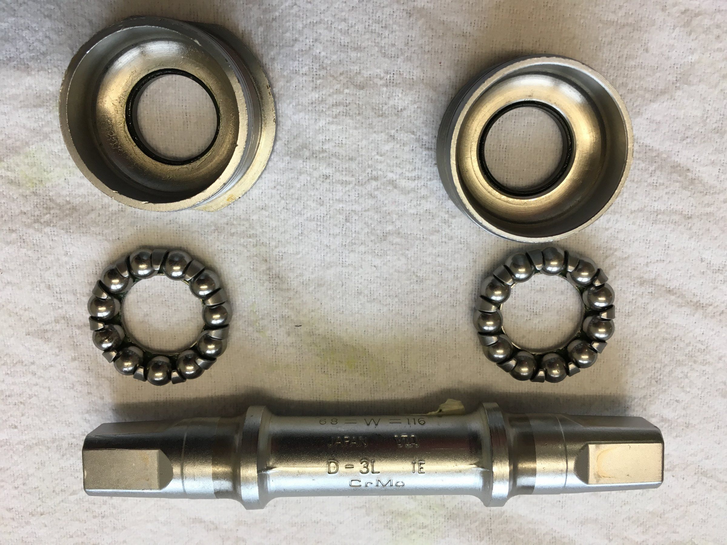

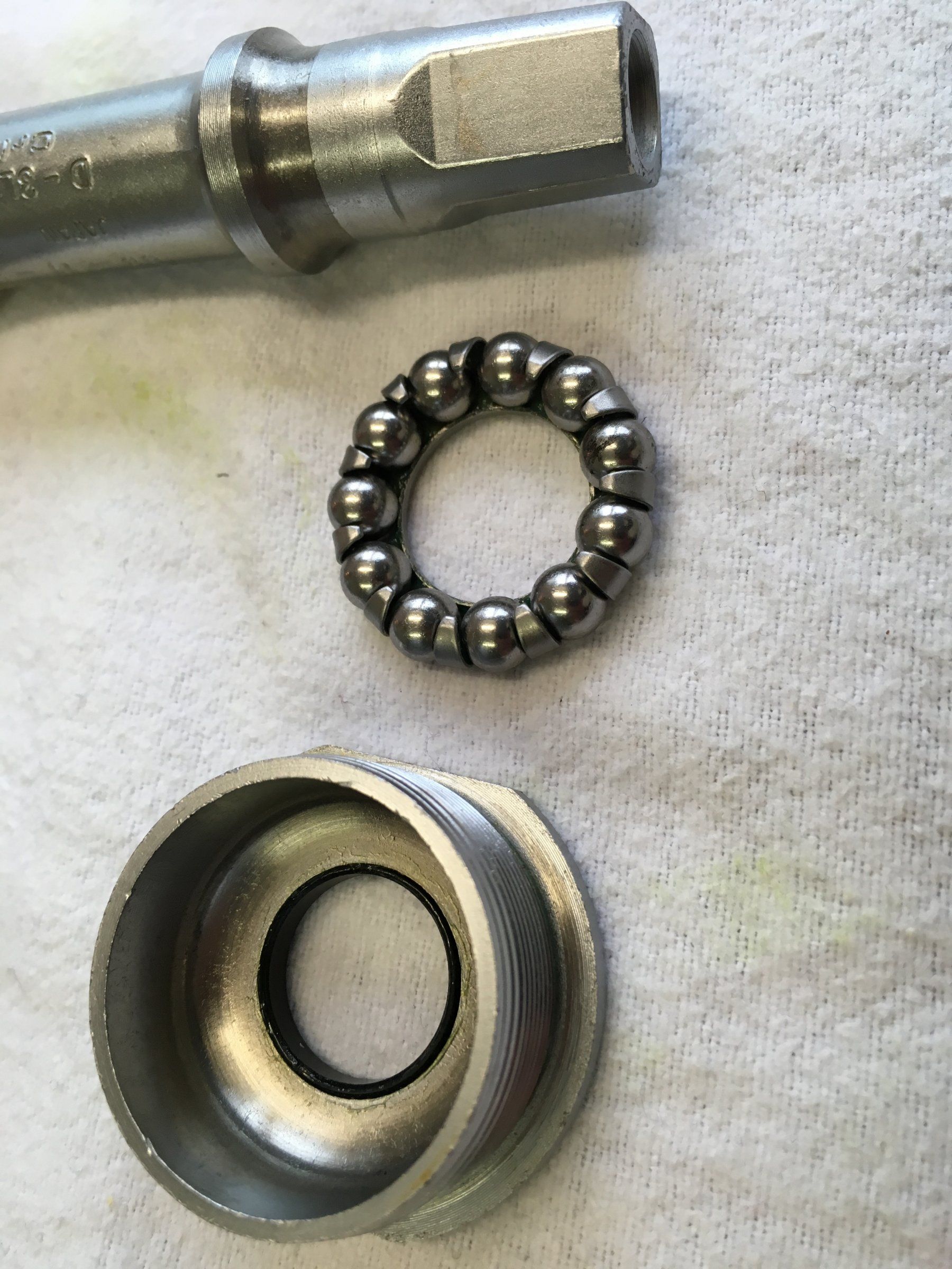

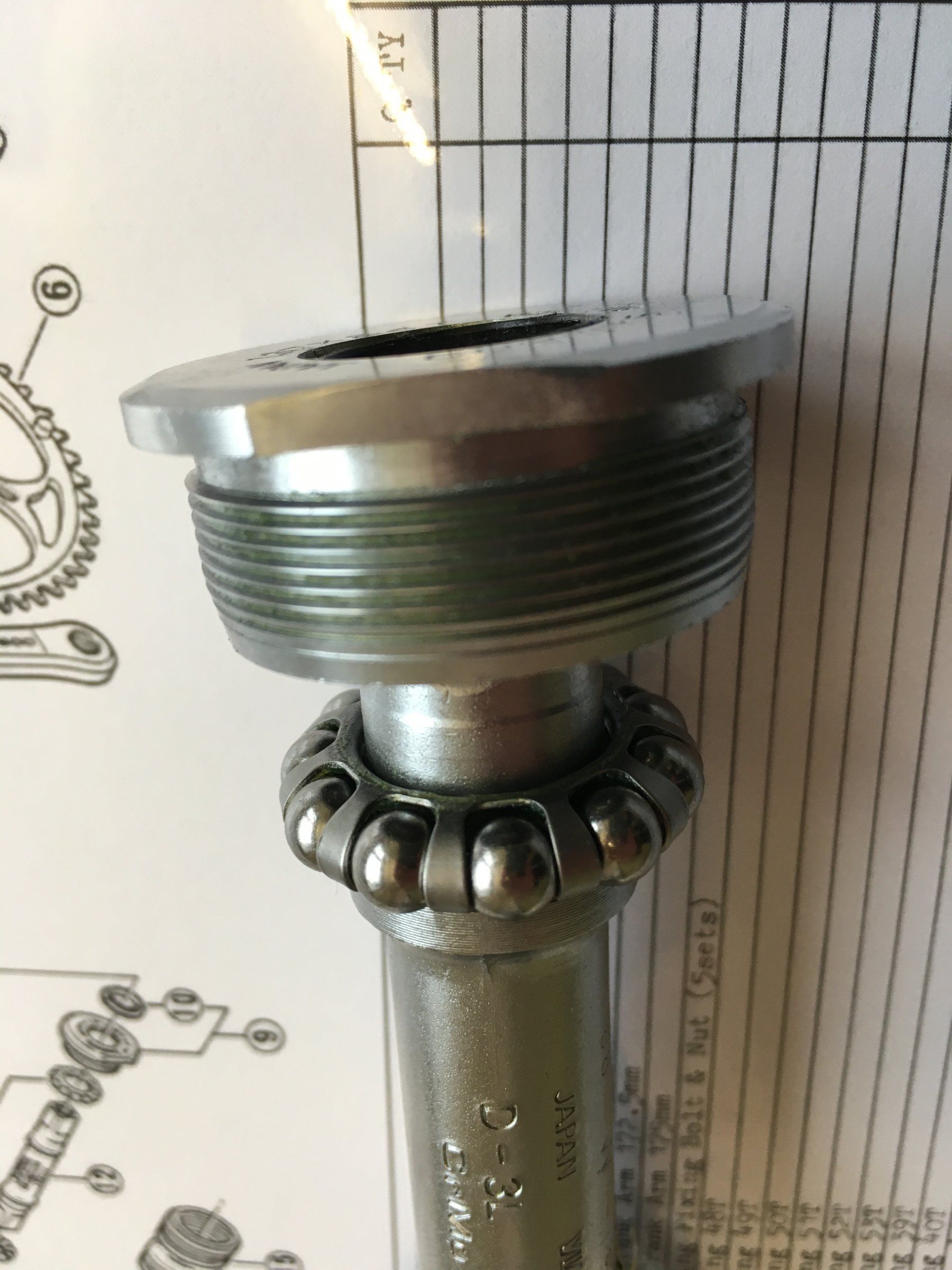

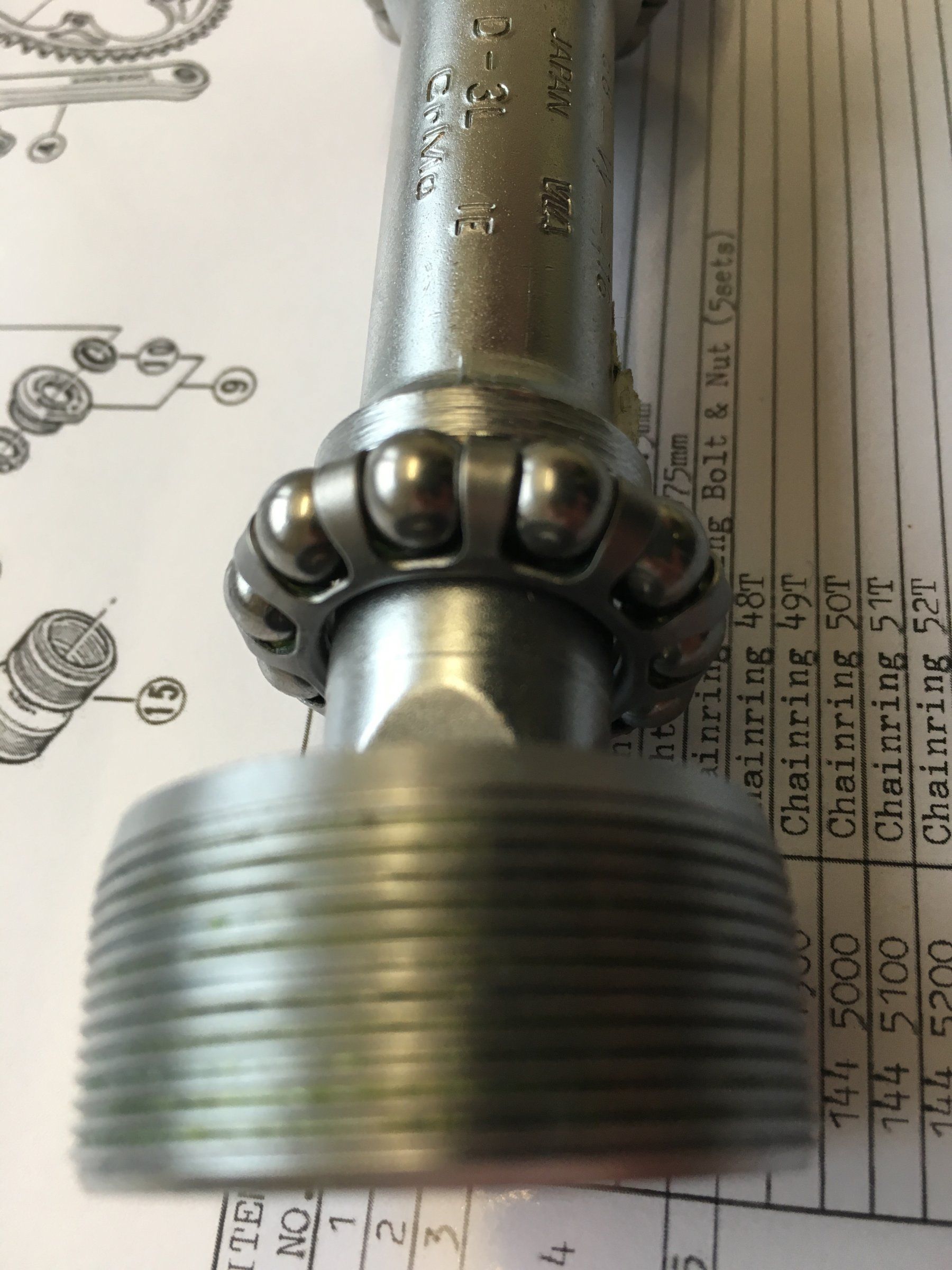

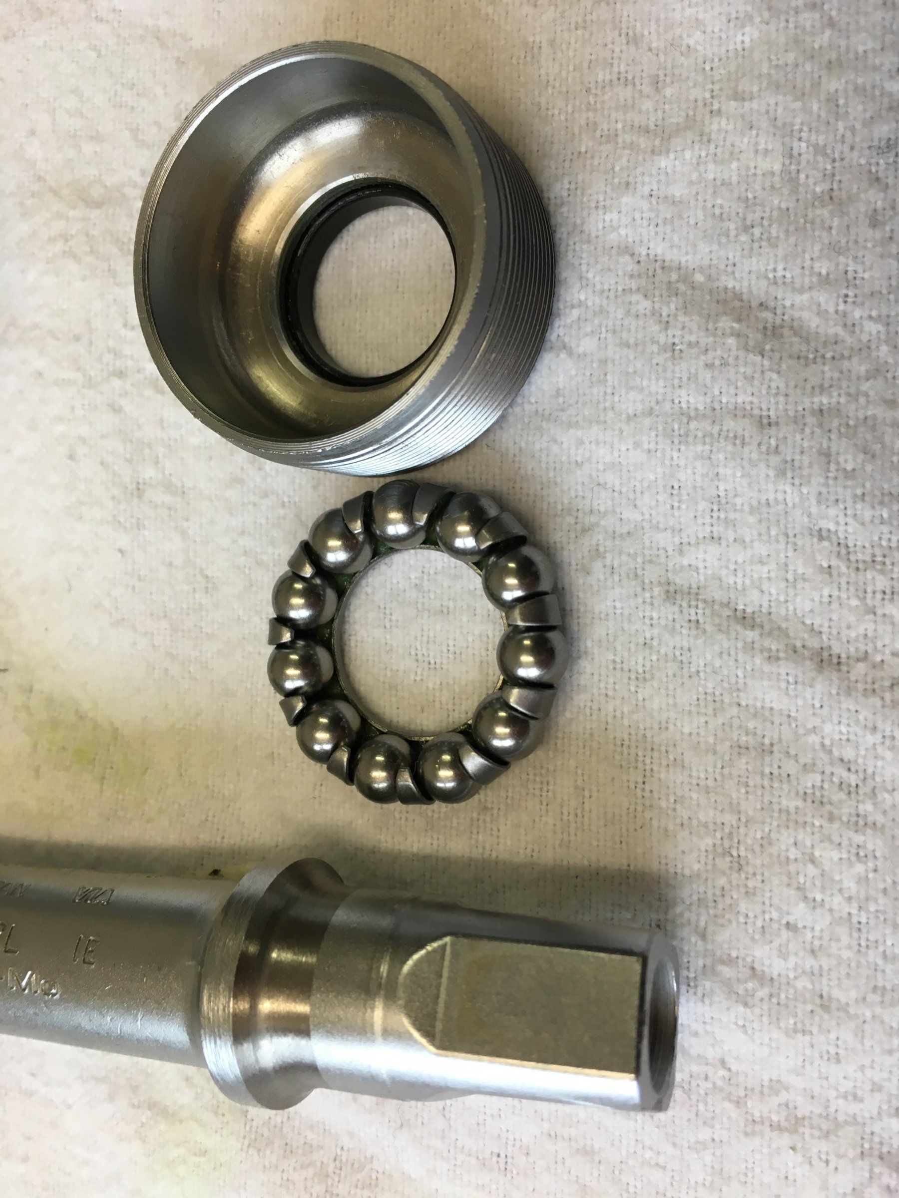

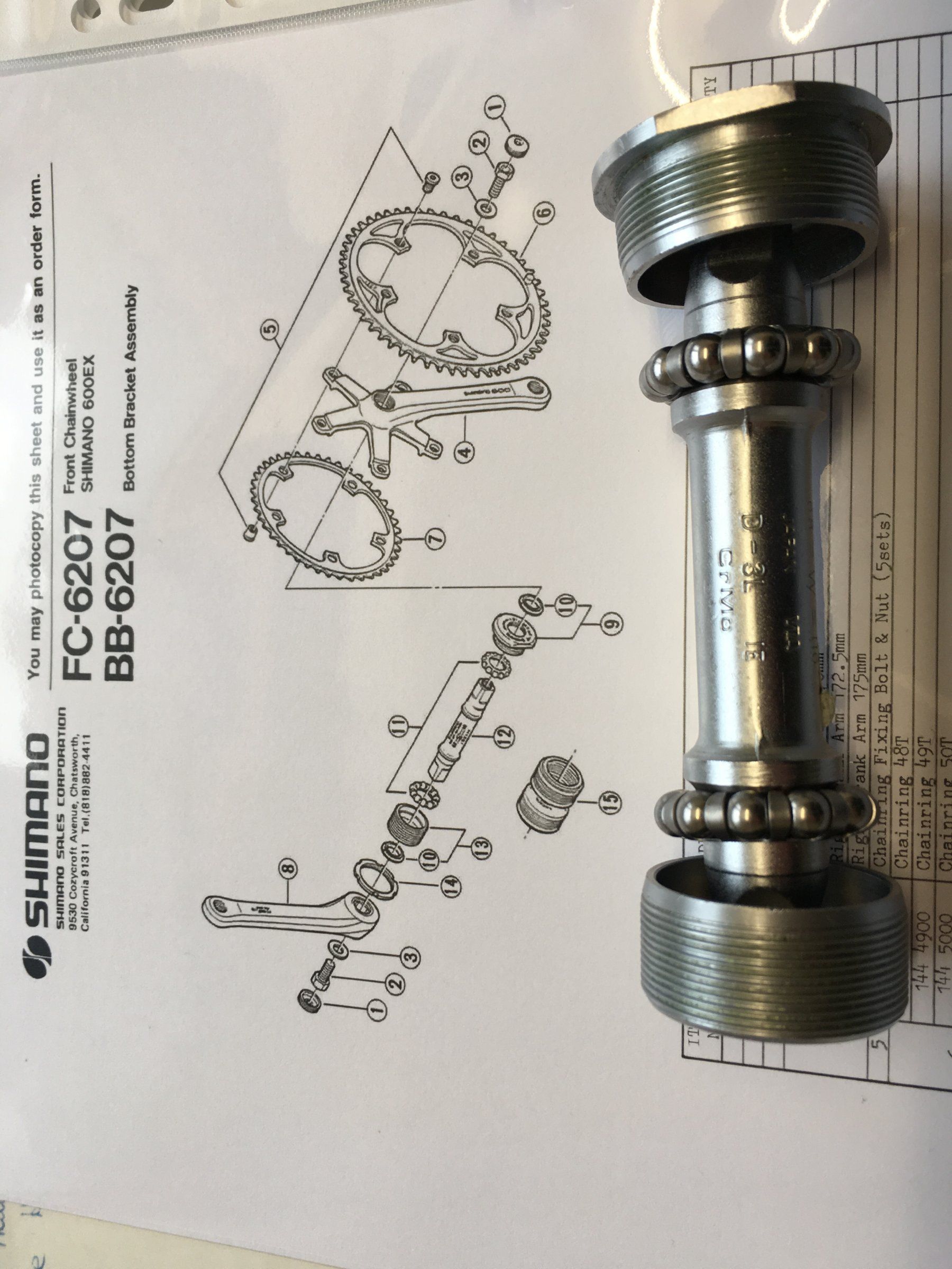

Wir haben inzwischen die einzelnen Kugeln unter Mikroskop untersucht und festgestellt, dass einzelne Kugeln ganz leichtes Pitting haben. Daher möchten wir den Kugelring austauschen. Der Ring hat innen ca. 17mm und außen ca. 29mm, Kugeldurchmesser ist 6,35mm, Kugelanzahl ist 11.
Ich habe nun einige Zeit im Internet gesucht, aber nichts gefunden.
Kennt jemand von euch eine Bezugsquelle?
hier gibts Kugeln, die Käfige kann man weiter nutzen. Bei der Stückzahl wird das Verhältnis Ware/Versand allerdings recht schlecht werden.

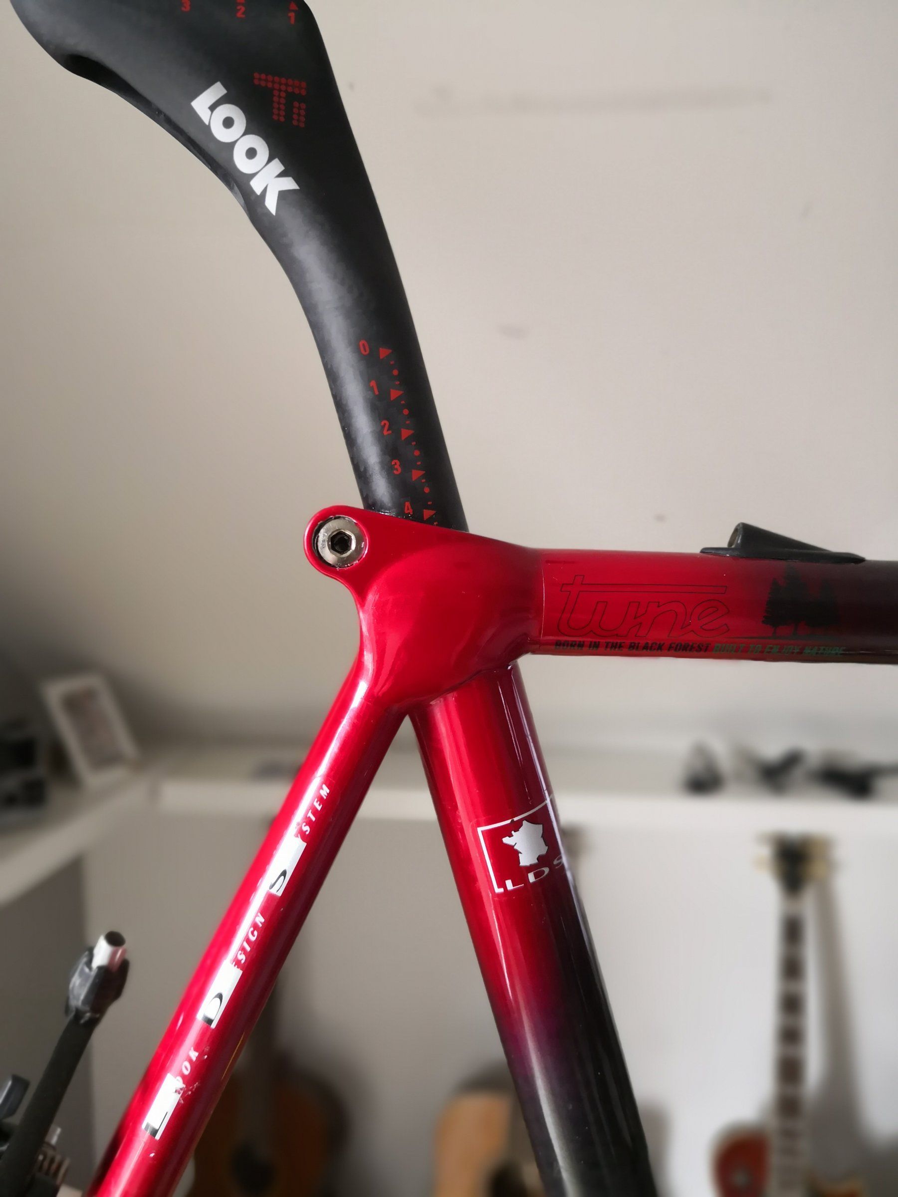

Magst den mal ganz zeigen? Von Zeus hergestellte Muffen und Anlötteile sind von vielen Herstellern verwendet worden, aber eigentlich spricht nur das volle Programm für einen wirklichen Zeus-Rahmen.
Bin der Meinung allein durch die Innenverlegen Bremszüge scheidet der Rahmen aus.
Lackierung ist aus meiner Hand, nicht original.
