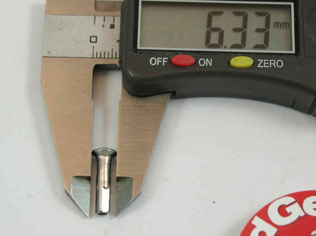

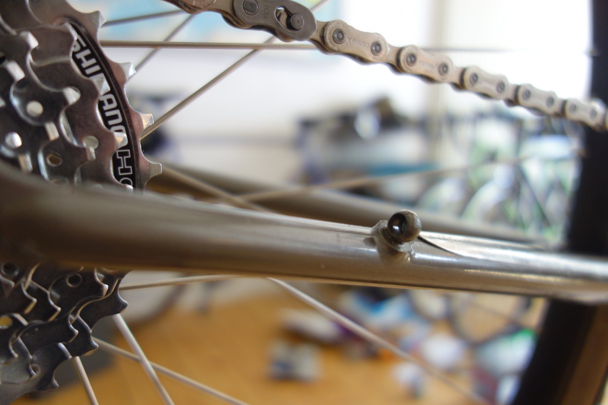

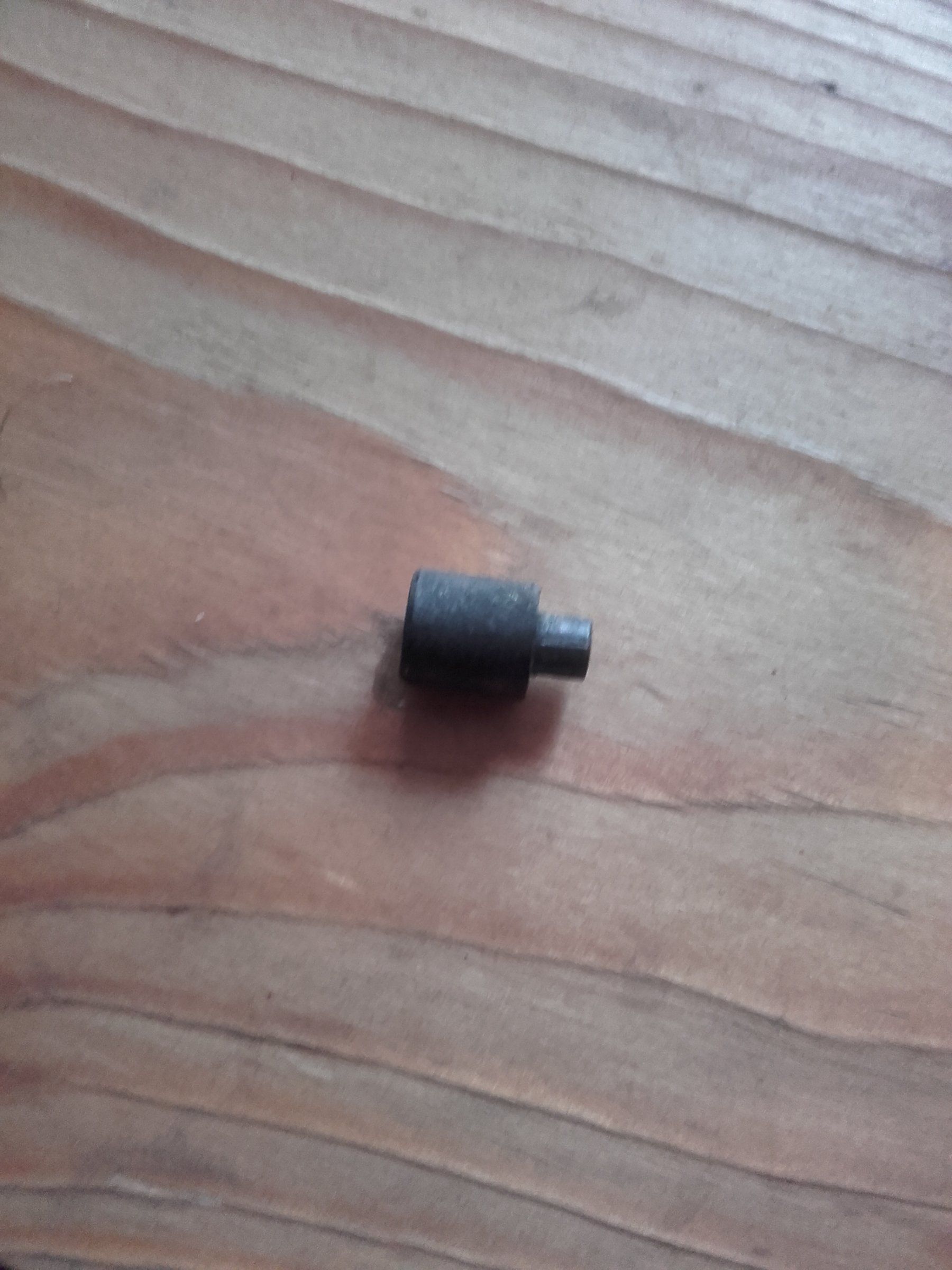

Grad ein wenig Ratlos. Geht um den Gegenhalter hier und die dazugehörige Endkappe für den Schaltzug.
Bremsendkappen mit ~6mm außen liegen zwar plan auf, gehen aber nur ein µ in das Anlötteil.
Schaltendkappen mit ~5mm außen gehen rein, aber haben schon deutlich Spiel.
Bedarf es da etwas besonderen?

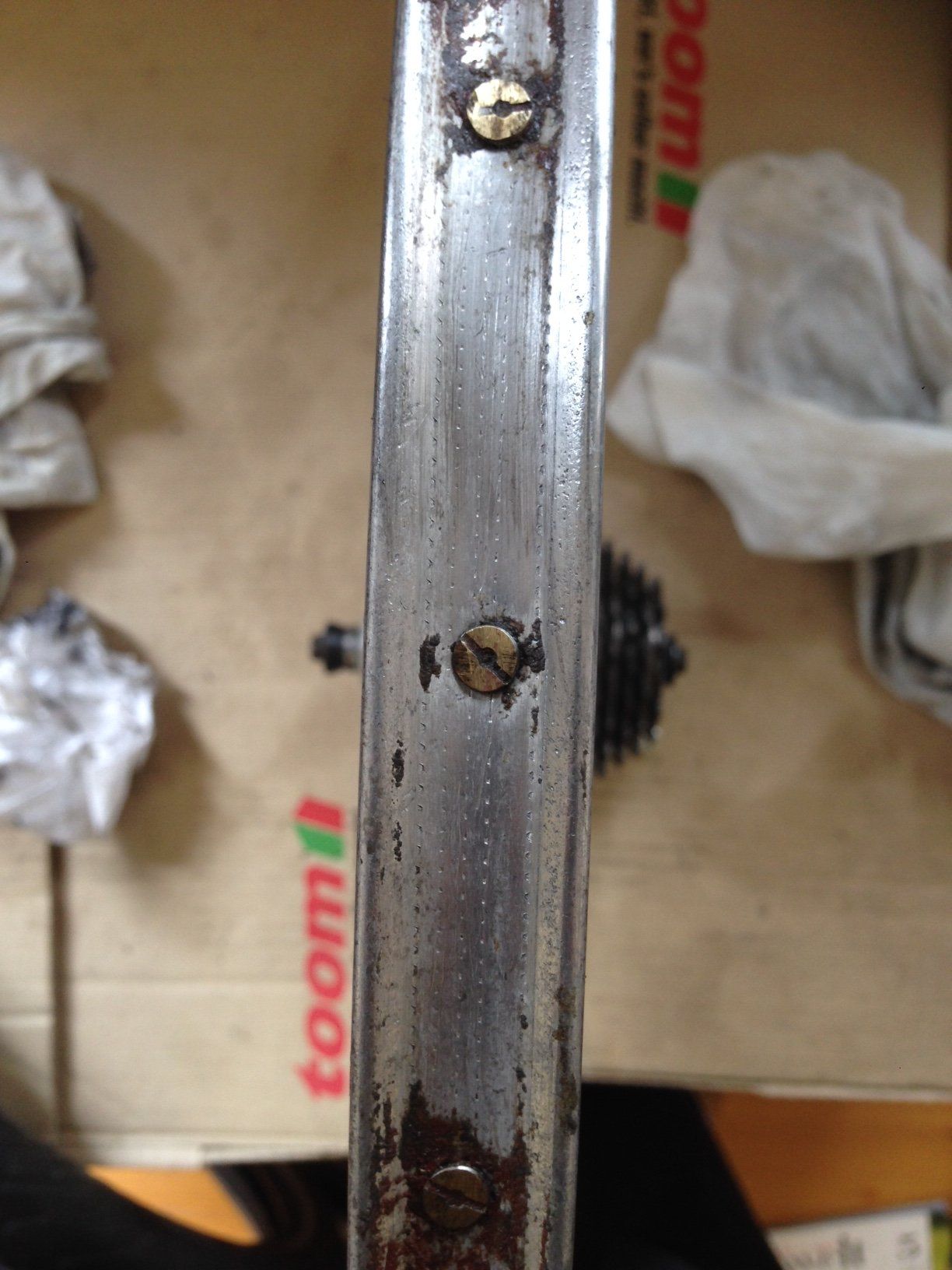

eine kleine speichennippelfrage.
ich habe einen LRS mit nichtgeösten schlauchreifen-felgen (scheeren vorne, martano hinten), bei dem leider die speichen ziemlich verrostet und teils verbogen sind. ich wollte die felgen neu einspeichen und »schön machen« bei gelegenheit.
ich habe die LR noch nicht ausgespeicht. aber anscheinend sind nippel verbaut, die nicht den üblicherweise von mir verwendeten 0815 nippeln entsprechen, wenn eine neue oder geöste felge wie zB eine rigida chrina eingespeicht wird. die verbauten nippel scheinen einen flachen und breiteren kopf zu haben, eher wie eine senkkopfschraube oder ein nagel. im anhängenden bild sieht man die »gute variante«. bei der »schlechten variante« vorderrad wurden mal nippel verbaut, die eher denen entsprechen, die ich auch habe. nur die stehen mal locker 1 bis 2 mm über, ins felgenbett hinein. zudem haben sie einen viel kleineren kopf, was wahrscheins bei der lastverteilung bei angezogenen speichen und nichtgeöstem LR auch nicht optimal ist.
lange rede, kurzer sinn: gibts für dieses art von felgen besondere nippel (ja, vermutlich...) und wo bekomme ich die her? oder muß ich mit den angegammelten speichen leben, weil es diesen typ nippel nicht mehr gibt und ich die finger davon lasse sollte, solang ich den LRS wieder einigermassen in die mitte bekomme und damit einhergehende, kosmetische fragen besser ignoriere?

Joo, es gibt da Endkappen die verjüngen sich nach vorne hin....die Verjüngung passt
dann in den Gegenhalter und das andere Ende passt vom Durchmesser zur Aussenhülle.
Hm. Ist das schon speziell Retro oder auch aktuell verfügbar? Hast Du evtl. einen Produktlink?

Derweil auch das hier gefunden, war an einem anderen Rad genau an der gleichen Kettenstrebenstelle. Aber leider selbes Problem, im Endeffekt mißt es auch nur die 5.7mm und 4.7mm (also vermutlich 5+6mm) wie bei den Kappen die ich hier hab.
So langsam vermute ich, dass ich einfach nur eine Mittelgröße brauch, also 5.5mm was es ja auch gibt.

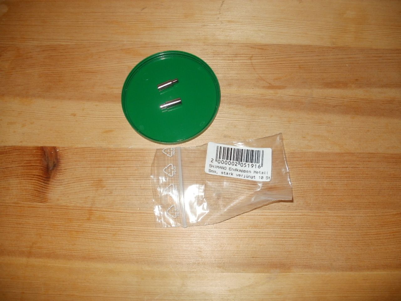

Puh, zum Haare raufen. Ich tippe langsam echt einfach nur auf ein Mittelmaß.
An dem Raleigh hier gehen weder die 6mm noch die 5mm Endkappen rein, da braucht es tatsächlich diesen von mir geposteten Adapter oben - hatte mich vertan: der konvertiert von 6mm auf 4mm aussen. Vermute mal, das machen Deine auch?
Bei dem Nishiki, um was es geht, sind ja selbst die 5mm schon zu klein. Also bleibt eigentlich nur 5.5mm...grmpf.
Edit: grad auch nochmal innen gemessen - hab klassisch die für 4mm und für 5mm Aussenhüllen da. Vermutlich braucht es aber sowas hier in der Variante für 4.5 "geflochtene" Aussenhüllen (was immer das ist)...
Und nochmal edit: Habs glaube ich, die müßten das hier sein. 5.6mm Aussen, verjüngend auf 5.2mm, was ich auch innen an dem Anlötteil messe . Hoffen wir mal, dass das regulär über den Radladen bestellbar ist...

Ich versuche die alten Nippel immer zu retten, evtl. findest du bei Heinz Fingerhut passende Nippel;).
https://velo-classic.de/oxid2/Rennrad/Speichen-Nippel/
Ka

Ich sehe auf deinem Foto flachefeilte Messingnippel.
Die Nippel auf dem Foto unten habe ich in ungeöste Felgen gespeicht.
Abgefeilt habe ich die aber nicht.
https://www.radgeber-brieselang.de/1-Speiche-300-x-16/18-DD-vernickelt-Nippel-Keba-Original-DDR

Hab aber auch noch einen Anbieter in DE gefunden für 5.2mm Endkappen und witzigerweise scheint der besagte Heinz Fingerhut evtl. sogar die Adapter bzw. korrekt verjüngten zu haben...
es ist doch ok , wenn die Schaltzug-Endkappe reinpasst in den Anlötsockel . Ob nun stamm oder mit etwa Seitenspiel , das spiel keine Rolle , jedenfalls nicht für die Genauigkeit des Schaltvorgangs .
Also nimm die 5mm Endkappe und gut ist .
Vielleicht bin ich da pingelig, aber mir liegt da durch die enge Biegung an dieser Stelle (fast 180° auf kurzer Distanz) zu viel Spannung an der Kappe an.
Ich kenn das vom anderen Reiserad. Muss da stellenweise die Züge länger als optimal laufen lassen, um den Schaftvorbau zur Demontage für den Flug ganz rausnehmen zu können. Die Endkappen an den Problemstellen (Canti vorn) leiden dabei schon ordentlich und schlagen relativ schnell aus.
