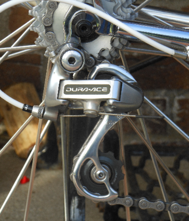

  • - Läuft 1a: NEIN, tut es nicht.
Für mich funktioniert das nicht so gut. Nicht so, wie ich das mit dem "Dura Ace Road Shift Set" kennengelernt habe. (STIs, Schaltwerk, Radien, Behandlung der Enden - ist alles identisch...)
Wenn ich das Shimano-Fett appliziert habe (nachdem es geliefert wurde), lasse ich Euch wissen, ob das Fett mein Problem löst oder ob ich die no-name Zugaußenhüllen gleich rausschmeißen muß und durch die SP41 Hüllen ersetzen muß.

  • - gute PTFE züge: checked
  • - kein Billigmaterial verwendet: checked
  • - keine zu kurzen Radien (sofern bei unter dem Lenkerband laufenden zügen möglich...): checked
  • - Enden schön geplant: checked
