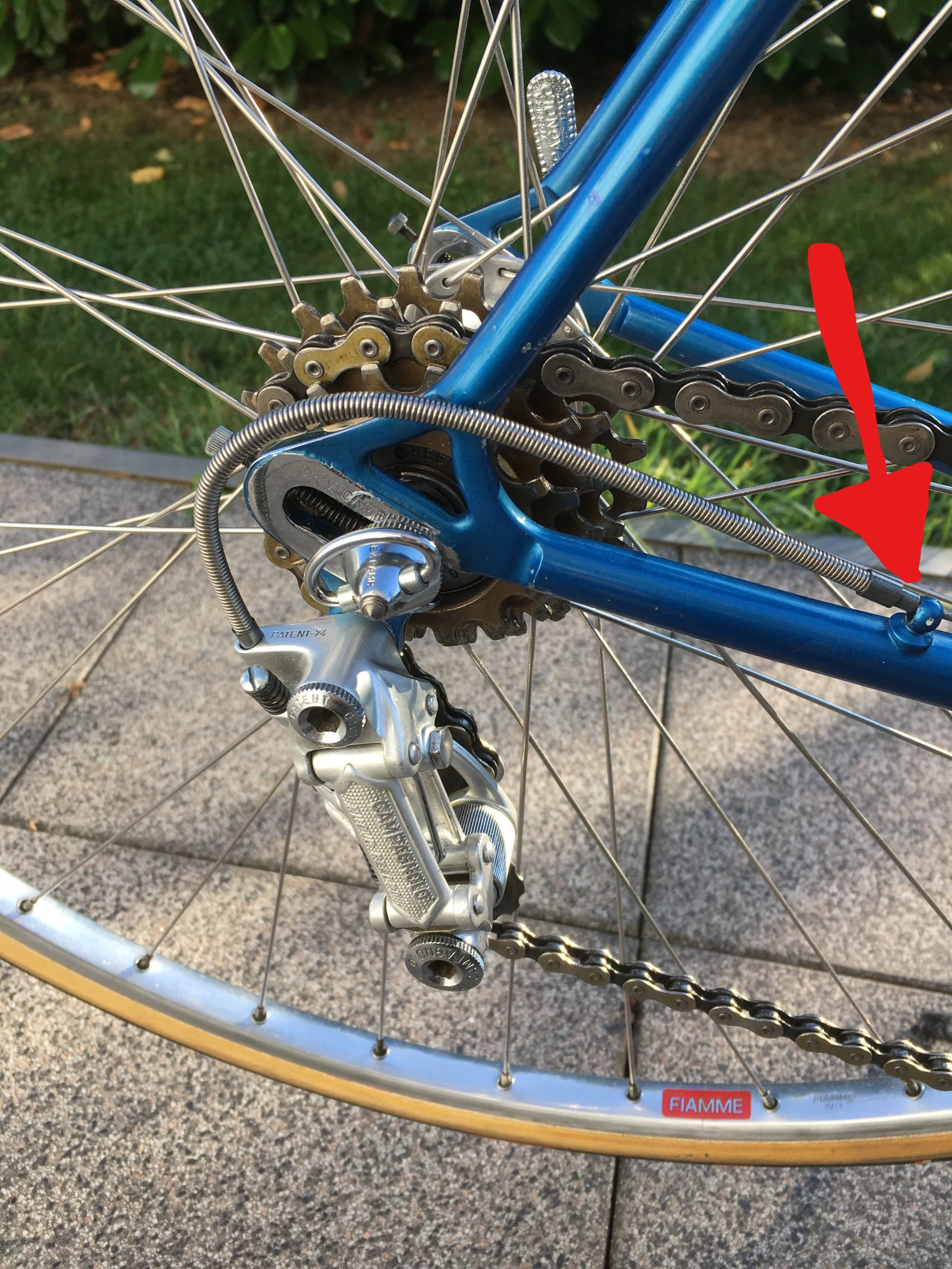

Grad ein wenig Ratlos. Geht um den Gegenhalter hier und die dazugehörige Endkappe für den Schaltzug.
Bremsendkappen mit ~6mm außen liegen zwar plan auf, gehen aber nur ein µ in das Anlötteil.
Schaltendkappen mit ~5mm außen gehen rein, aber haben schon deutlich Spiel.
Bedarf es da etwas besonderen?

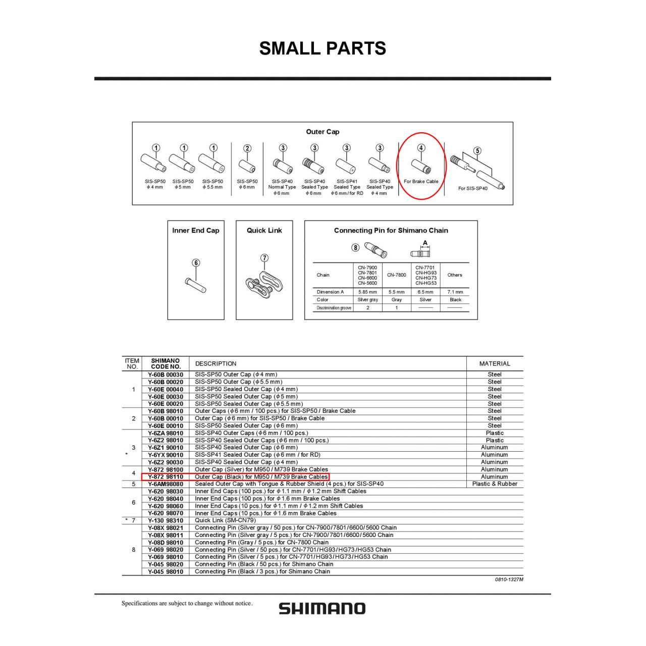

Ansonsten hab ich noch diese Shimano Ersatzteilliste gefunden, bin mir aber unsicher welche passen könnte, da keinerlei Angaben zu konkreteren Durchmessern gemacht werden...
Für solche Fälle ist es von Vorteil etwas im Fundus zu haben;), wobei alle die ich habe, das sind nur ein Bruchteil, haben eine Verjüngung auf 4mm
und es ist in dem Fall wirklich unerheblich , ob da etwas Spiel im Außendurchmesser ist, aber es zeigt ein typisches Bild hier, das gern aus einer Mücke mal ein Elephant gemacht wirdo_O:confused::D.
Jetzt hackt noch drauf rum. Hab mich doch schon selbst pingelig genannt ;).
Bin aber auch genug Fahrer, um zu wissen, dass ich im Urlaub wenig Lust habe mich mit einer unsauber schaltenden Schaltung 1500km lang auseinander zu setzen...insbesondere wenn die Ersatzteilverfügbarkeit mittelprächtig ist. Und die 4.7mm Kappen haben wirklich zu viel Spiel (plus das sie in Extrempositionen nochmal clickend rastern), hab ich an keinem anderen Rad hier (und hier stehen einige)...
Habe extra am meinen Rädern nachgeschaut. Bei fast allen passen die originalen Hülsen mit Verjüngung von Campagnolo oder Shimano.
Bei einem etwas jüngeren Milanetti-Rahmen funktionieren die allerdings nicht. Da geht nur eine normale Schaltzugtülle ohne Verjüngung saugend rein. Der Schaltzug kommt dadurch sehr schön gerade raus. Chrom oder Lackschichten können für variierende Durchmesser auch in Betracht kommen.
Aber wenn die Hülsen etwas Spiel haben, ist das m.E. auch kein Drama und dürfte die Schaltqualität nicht merklich senken. Entscheidend sind bei Rasterschaltungen vor allem sauber gekürzte, entgratete und plangeschliffene Zughüllen.
Basteltipp: Eine zu lose Hülse entweder mit etwas Tape "aufpolstern", mit Silikon fixieren oder dauerhaft mit 2K-Harz einkleben.
