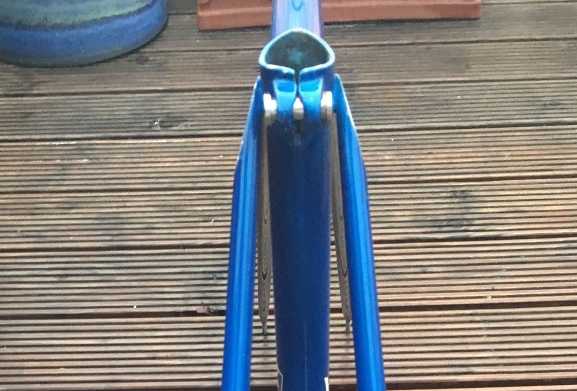

Hallo zusammen,
Ich bastel an einem Touring Rahmen aus der frühen 90ern rum, der aus Tange No. 5 Rohren besteht.
In alten Katalogen steht zu Tange no.5 P.G. (Plain gauge), dass der Außendurchmesser 28,6 hat bei 0,9 Wandstärke.
Kennt einer das korrekte Sattelstützmaß?
Ich habe 27,2 vermutet, es steckte jedoch eine Sattelstütze mit 26,4 drin.
Das ist mMn nicht in Ordnung.
Falls 27,2 korrekt ist, wie bekomme ich das zerwürgte Sattelrohr wieder aufgeweitet?
Danke für eure Unterstützung
Du gibst dir die Antwort doch selbst .
Aussendurchmesser minus 2x Wandstärke = Stützendurchmesser , mehr ist da nicht .
Zeig mal ein Bild von dem Klemmschlitz der Sattelmuffe , der Schlitz wir mit einem Kreissägeblatt/ Fräser nach dem Zusammenlöten
eingebracht und ist von oben bis unten auch nach dem klemmen noch genauso breit wie vorher , etwa 3mm .
Falls der Schlitz aber so zusammengewürgt ist wie auf dem Bild hast du ein Problem , da wurde auch eine zu dünnen Stütze verwendet und die Muffe im hinteren Bereich einfach zugewürgt .-
Danke für die Info. Demnach wäre das korrekte Sattelstützmaß 26,8. Ich habe die Klemmung über den Schlitz mal geweitet. Jetzt muss ich mir nur noch eine passende Sattelstütze besorgen und mein Glück mal versuchen.
bei 0,9 wäre 26,6 passend, 0,2 musst du immernoch dazugeben, damit die Stütze passt. Bei 0,6 passt ja auch 27,2 und nicht 27,4. Aber wie gesagt, ob es wirklich das angegebene Rohr war, weiß niemand.
