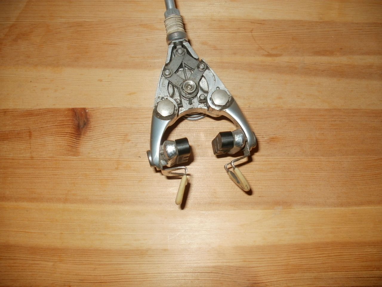

Ich möchte gerne bei meinen Dia Compe 202 Bremsen die Bremsschuhe (Dia-Compe 101) ersetzen
welche Kool Stop brauche ich?
ich denke die dürften passen oder?
Vielen Dank!
Ich denke die dürften passen oder?
Vielen Dank!
Genau, die passen. Da passen perspektivisch auch andere Cardridgebeläge für Rennrad, ohne den kompletten Schuh zu tauschen.

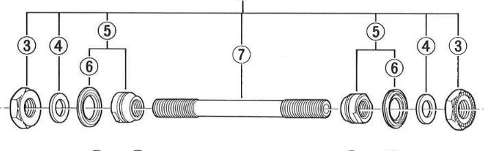

Danke, aber so richtig erkennen kann ich es auf der Zeichnung nicht, du?

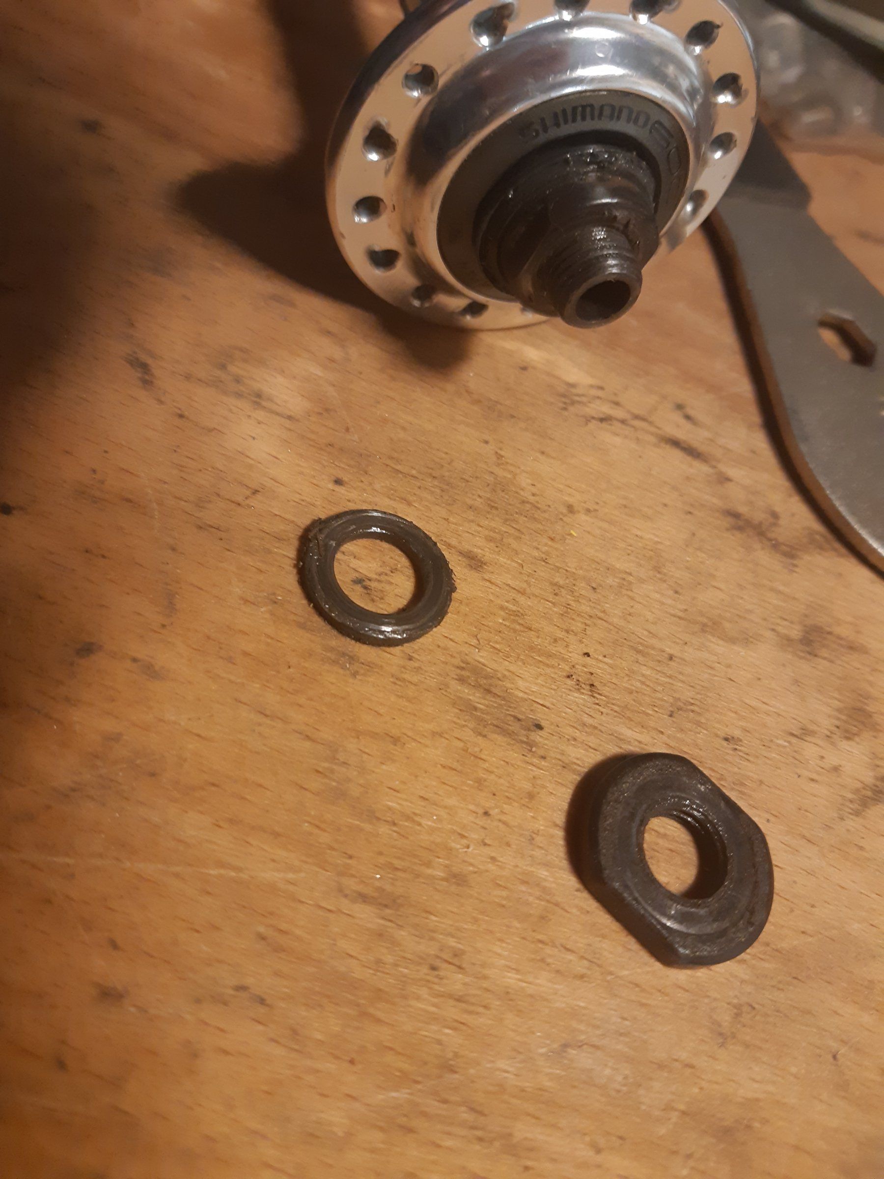

@Fritz junior: Ein Bild von dem richtigen Dichtring habe ich gerade nicht, aber er sieht in etwa so aus:
Mit 'offen' meinte ich die Seite, die auf dem Bild nach oben zeigt.
Es geht um Nr. 6, auf der von @mic-robi verlinkten Seite sieht es für mich eher so aus, als würde die Dichtlippe außen liegen, oder?
Ja, sehe ich auch so. Die Dichtlippe dürfte je nach Laufleistung auf dem Konus eine Markierung erzeugen. Vielleicht kannst Du die zuordnen und die Richtung der Dichtung bestimmen?
Die offene Seite kommt bei solche Dichtringen dahin wo Dreck eintreten könnte , also nach aussen , wäre in der Nabe Druck und Öl
( Verbrennungsmotor z.B. ) andersrum , weil hier der Austritt verhindert werden soll.
Diese Dichtringe sind ja " Simmerringe " in vereinfachter Form ( keine Ringfeder rundum die die Lippe andrückt , sonst würden die ja nochmal 2,4569 Watt kosten :rolleyes:)
Super, vielen Dank Euch!

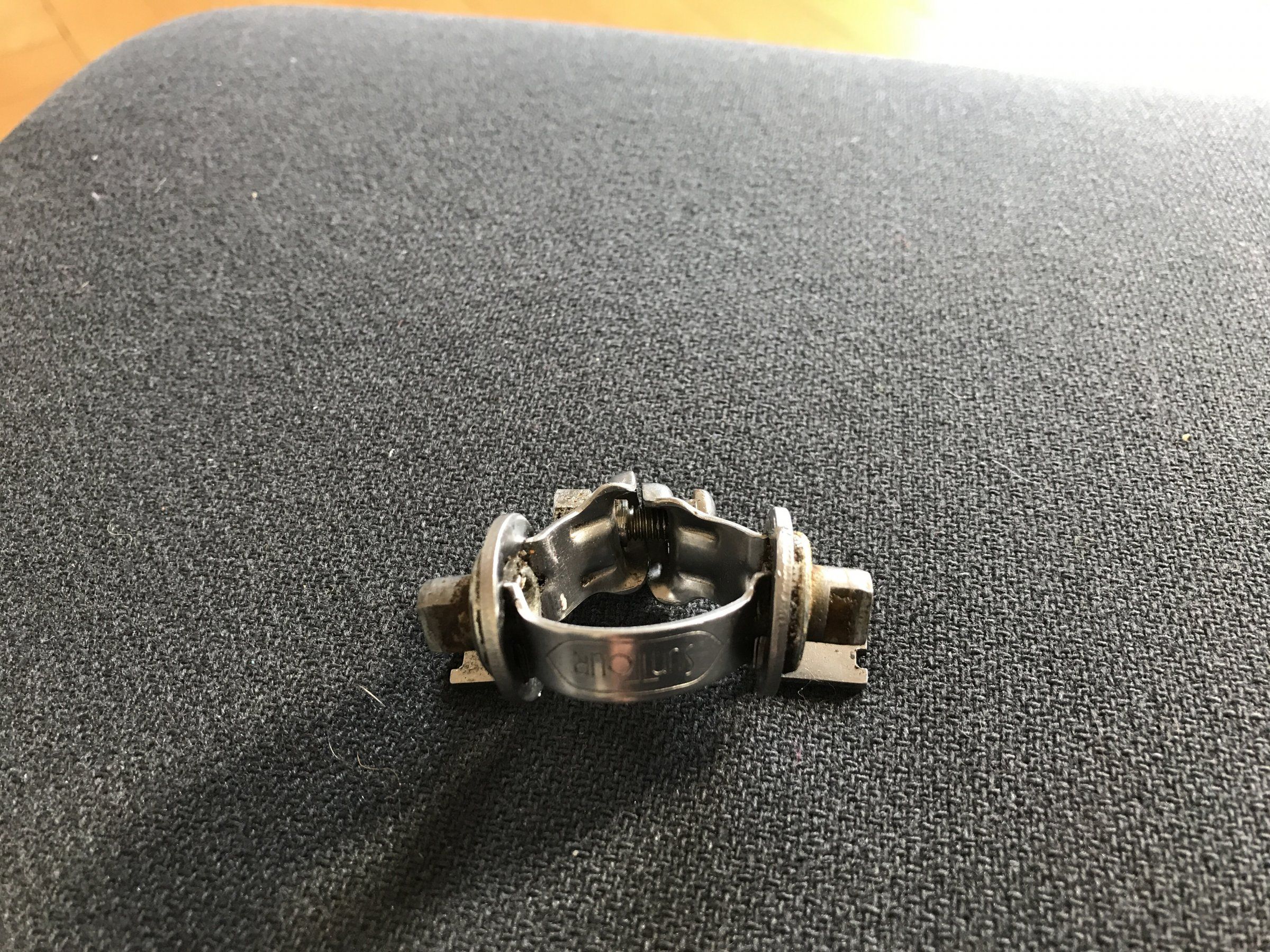

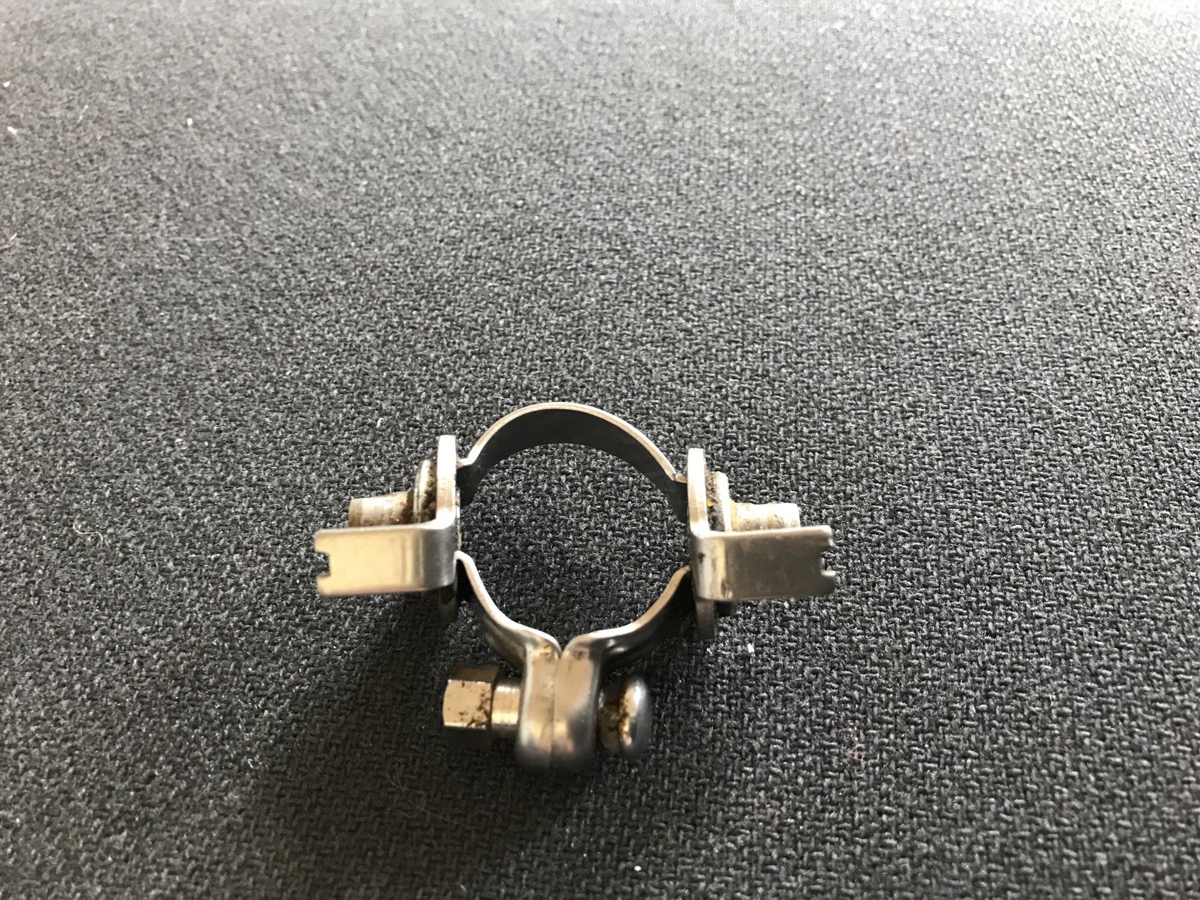

Eine SunTour Frage:
Bekommt man die Anschläge eigentlich von der Schelle ab, die bräuchte ich, da ich Anlötdingens habe....
Oder hat jemand ein Paar übrig für die 1. Generation?
